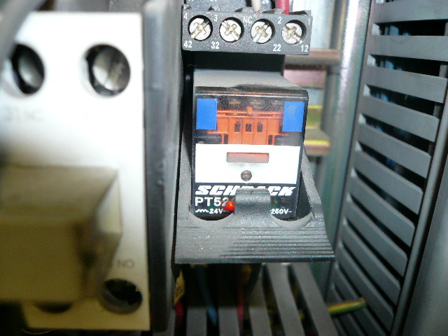

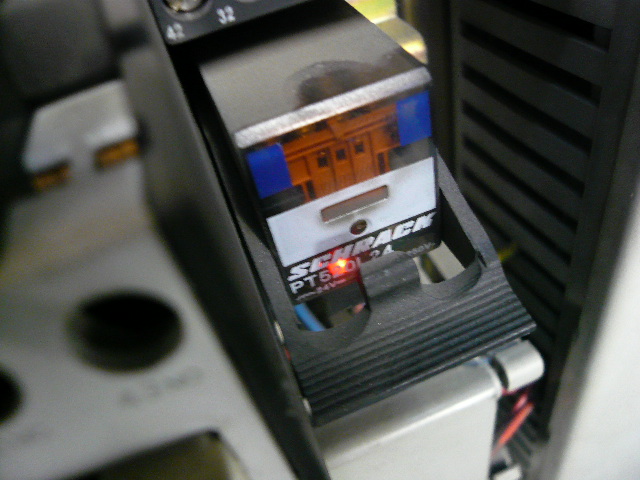

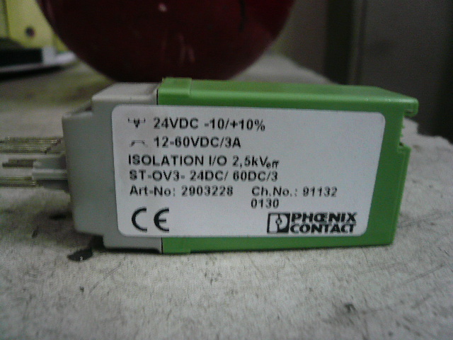

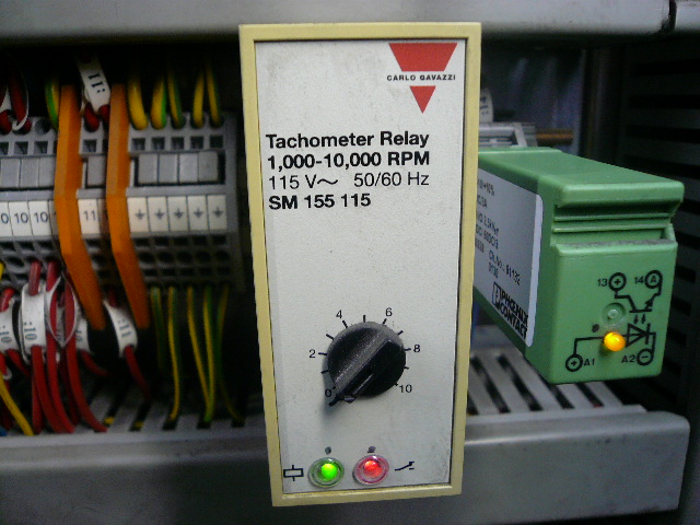

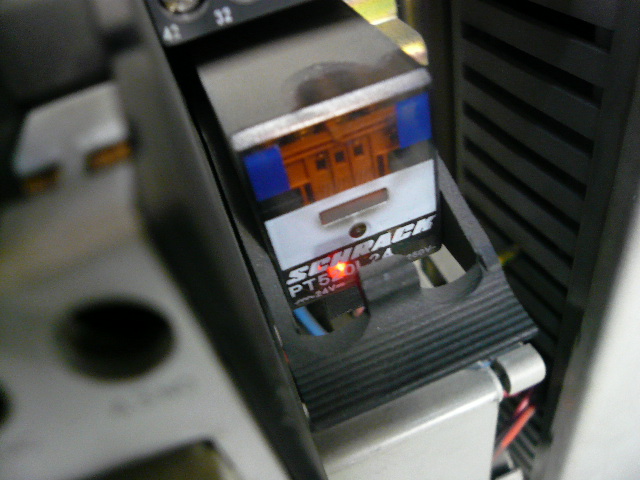

请问这三个是什么电气原件?有什么作用?谢谢!!!& M" j% x& S/ {) x. _; ?: _; j- O

第一个好像是固态继电器  适合高速和频繁导通
; ~+ F/ b6 z5 R, J: [3 o第二个是速度继电器         没用过  I1 q  _1 l/ Q2 v+ f" U9 Y$ O" ?
最后一个是微型继电器 接线是在底座上,继电器是插在底座上 的# w; R, i: H8 c+ C) a
国产的也很多见
6 X( n" }8 V; }0 P这个是欧洲产的只不过比国产的底座上 多了个扣的支架就是继电器上的黑的塑料条
% s8 W  t# H# }. X1 O往下按的话继电器就可以从底座上拔出来
+ u* K& C- m: t$ w继电器上两块蓝的长方条是直流继电器! D! i" T8 }' K  K, d6 R
继电器上两块红的长方条是交流继电器
( b; v1 n! {! q+ s这个是蓝的线圈是DC24V0 k5 w" Z. I; _& U$ u! E$ U
这个是控制回路上常用的
. }1 I$ c3 O. A0 t3 s" k% e/ q2 K; k5 _' [

发表于 2007-8-21 21:26:25 | 显示全部楼层 来自: 中国上海
回复 #1 岚 的帖子
我来回答: 0 T6 E/ t  x9 W
1。从第一张图的标贴和第二张图中可知,绿色的、右边的那个为光电开关(也称固态继电器)。它的工作(驱动)电压24VDC±10%,可控的触点容量为12~60VDC、3A。

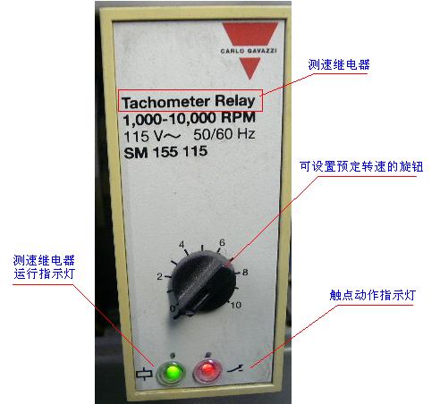

% f+ J5 w1 x# M/ A/ b8 d2。第二张图的左边是测速继电器(Tachometer Relay已上网验证了!),它的工作电压115VAC/50或60Hz,可测速的范围是1000~10000转/每分钟。图中的旋钮是用来设置预定的转速。即:当实际转速大于设置预定的转速,此测速继电器中的一付触点就会切换动作或闭合或打开。(见附图的注释,9楼说的很对感谢了!)8 Q$ g4 y0 @3 A) \( C0 H
3。最后一个为带有辅助触点的直流接触器:它线圈电压是24VDC,触点容量250VDC(电流值因图片不太清楚)。- m+ @7 t6 o$ `" g0 z

3楼回答比较正确。第二张图的左边英文直译就是调速继电器,为交流调速器。

第一个是光电开关没问题,第二个是速度继电器,但第三个是什么图片不太清楚.
发表于 2007-8-22 09:24:53 | 显示全部楼层 来自: 中国广东深圳
前两个楼上说的都没问题,第三个好像是安全继电器

“第二张图的左边是调速继电器,它的工作电压115VAC/50或60Hz,可调速的范围是1000~10000转/每分钟。”* ^4 O9 z5 u: C% L$ X8 T; @
没见过这样的好东西,一个小小的继电器就能给某种设备调速至1000~10000RPM。我真有些质疑。我以为这应该是一个用于测转速的速度继电器,在转速达到或超过某一设定转速值时,继电器动作;在转速低于设定值时,继电器复位。

第二个应该是速度继电器吧!9楼的说得对!

第一个是光电耦合的隔离端子.第二个是测速继电器,第三个是小型继电器.6 m' k. m$ a: N5 [( O9 a! N+ v
