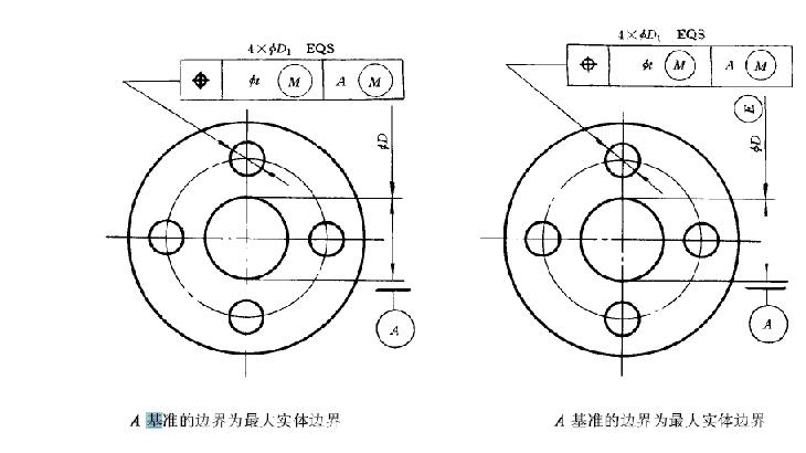

我想请教大家的是,基准要素采用包容要求和不采用包容要求有什么区别??0 {; A& D" u- s, b1 j# N* D
图中,最大实体要求用于基准要素,说明基准要素要遵守最大实体原则,但右图基准要素本身又采用包容要求,是不是说基准要素要遵守最大实体边界而不是最大实体实效边界??
$ z1 A2 Z9 f3 }8 V4 u那么左图呢,左图基准要素采用独立原则,"基准要素本身采用独立原则,其边界尺寸为最大实体尺寸",而右图基准是包容要求,基准的边界也为最大实体边界.我不知道基准要素采取包容要求和不采取包容要求有什么区别?(很困惑,请大家帮忙指点我一下.)- @" d+ Z/ @% [7 G) J, R

只知道“E圈”表示包容要求

1 包容原则规定形位公差值不能超出尺寸公范围,如下图:按包容要求测量值应在 100.950至100.975之间的数为合格值。) M' u* V% X% L! w. J
2 按最大实体原则形位公差值可以超出尺寸公范围,如下图:测量值应在Φ100.950至Φ100.990之间的值数为合格值。以上二种要求测量方法相同,只不后者加上了形状公差。
 楼主| 发表于 2007-8-21 22:21:35 | 显示全部楼层 来自: 中国河南郑州
1.为什么两图中A基准的边界都为最大实体边界?这样的话,基准A采用独立原则和包容要求有什么区别?) @& F: v5 t, \2 K8 A0 `
2.为什么最大实体要求已经应用基准要素A中,而右图中基准A又采用包容要求呢?
发表于 2007-8-22 09:18:06 | 显示全部楼层 来自: 中国山西太原
根据所用的理想边界的不同,当用最大实体边界控制时,用包容要求;当用最大实体实效边界控制时,采用最大实体要求。右图为包容要求,当尺寸公差未达到最大实体边界时,其剩余之差,可补偿位置度公差;左图为最大实体要求,当尺寸公差达到最大实体边界后,位置度还允许再加上一个位置度公差值,这就是二者的曲别。% O4 f3 \! c+ m& a) B5 M3 r

“E圈“是最大的区别

在右边的图上多了一个E圈,表示包容要求
发表于 2007-8-22 17:29:34 | 显示全部楼层 来自: 中国广东惠州
你的第一张图最上面的是EQS,第二张是EQ8吧,这个也算是一个差异吧.

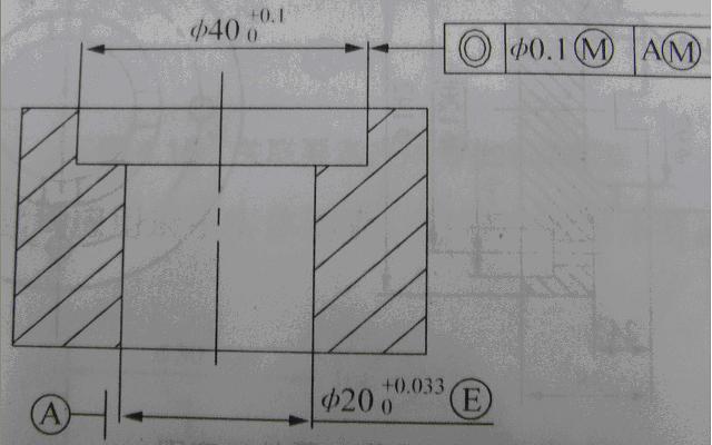

我想请教大家的是,基准要素采用包容要求和不采用包容要求有什么区别??下图中,最大实体要求用于基准要素,而基准要素又本身又采用包容要求,我就不知道基准要素到底是最大实体要求还是包容要求??上图中的左右两个图,A基准的边界都为最大实体边界,我不知道基准要素有包容要求和不采取包容要求有什么区别?/ M: M9 A; D: b9 Q! t7 z' b6 R

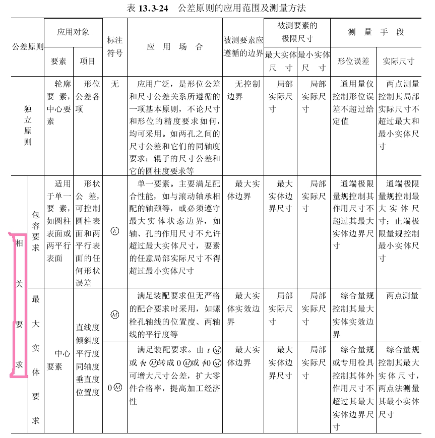

7 t' r. X/ T4 W$ c1。在公差原则中,楼主所给图示中看上去左图对基准要素是采用独立原则,右图是采用包容要求。
9 h' k6 {+ z; Y2 L1 W. Q2。实际上两种标注方法对基准要素都必须遵循包容要求,即在给定的长度内被测要素(即图中的基准要素)的实际尺寸不得超出最小实体尺寸(即应位于极限尺寸的范围之内),其体外作用尺寸处处不得超过其最大实体尺寸——这就是所说的泰勒原则。
- v9 v% ^$ Q0 n- D$ H4 ^9 q( p' H* }" X3。不同的标注为什么都采用包容要求呢?这是新老标准所采用不同的标注方法所致,而且在相关的教科书中没有作出具体的交待。' c7 d# E/ @5 ^* O. n' k
(我个人认为由于老标准的标注方法<即楼主的左图所示>在实际使用过程中仍有较大部份图纸采用,故应有个沿续的过程。新标注方法<楼主的右图所示>。这就造成两种标注方法同时存在。)( J; j3 x( C2 d* Y
4。附图说明如下。并附上相关的资料供参考学习。
6 a: ~! C. {8 B9 H( h不知上述回复楼主大人是否满意?(呵~~~~~~~~`最后图示中中间图 “GM旧标准(中国)”应为“GM旧标准(美国)”发图时饿着肚子搞错了。抱歉!)
1 _* X( c4 H' X1 G1 q! d, T/ {' d  B: f
