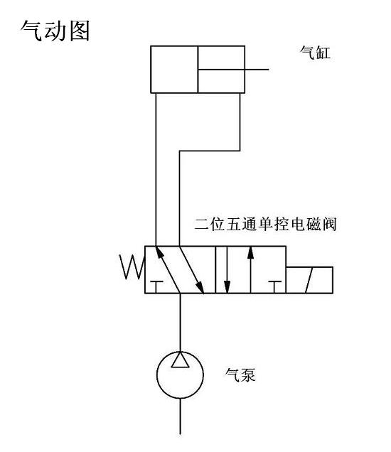

如题,条件:用若干继电器+启动按钮,如何实现让一个二位五通电磁阀控制气缸的自动往返运动?能有几种方法阿
6 ^% x5 A0 j5 u# h7 A5 J我自己做了一个,但怎么弄都是只会走向一端,如何让其自动往返不停呢?………………

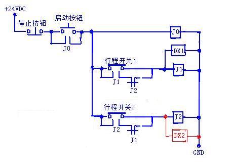

我来帮你吧! 4 X/ d  I7 j6 w1 n6 K  I/ z: J
1。先看一下图,理解工作原理。
, `) u5 a+ u1 M) `0 V3 w" {9 t# c2。图中的DX1为电磁阀的线包(二位五通阀是单控的)。
. n* ]6 l+ T/ t  g/ N0 i3。画的是在直流电源下的原理图,在实际应用中每个继电器和电磁阀的二端必须接上续流二极管,并注意续流二极管的极性!
1 R; M# S9 n! G  W( r8 k4。此图只是原理图,它的工作电源也可是用交流电源的。但需考虑各个元器件电器参数之间相匹配。. K; S& `4 R/ ^( g3 Y
5。不知你选用的二位五通阀是单控的还是双控的?如是双控的,那就把另一个线包接于DX2处(红色的图线)。4 q2 x- w+ o6 Y9 k. M4 {6 ^
6。如有不清楚之处,欢迎再来提问。
0 l9 r+ B1 H8 Q& A7 K
. h$ v. T" _7 H[ 本帖最后由 zhous_ch 于 2007-8-23 00:05 编辑 ]

发表于 2007-8-23 11:20:27 | 显示全部楼层 来自: 中国黑龙江哈尔滨
以下给出气动图和电路图,供你参考。
0 I" ^8 W: @* Y' p5 H
7 d: T* X# O' M3 o0 s# u8 s电路图按国家标准规定的图形符号绘制。* ?2 P9 o1 x) H5 C
其中:
, N5 u; ]; E6 d: G2 _0 Y        SB1、SB2 — 控制按钮;0 t: U5 _& ?+ q2 ^- {- S, m
        SQ1、SQ2 — 位置开关;, }: w$ d' _# {6 {$ w: s6 Z
        KA1、KA2 — 中间继电器;/ n3 c3 j  w8 K$ u
        YV — 电磁阀。
2 b5 U7 |1 H; S6 i1 \' G3 uSQ1、SQ2分别置于气缸行程的两个终端位置。
% `$ @* q* H" _1 {( ]! V' C# q& D, a
* R8 ~2 F( J2 I7 A; l4 v0 ~. @[ 本帖最后由 pangpang 于 2007-8-23 12:37 编辑 ]

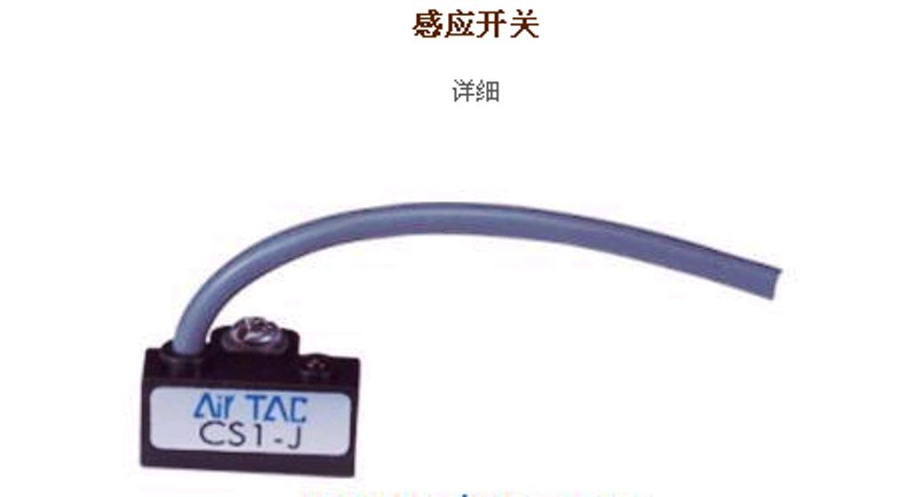

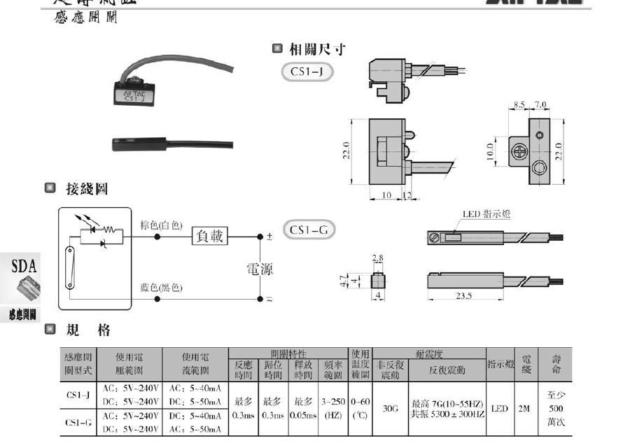

 楼主| 发表于 2007-8-24 13:07:40 | 显示全部楼层 来自: 中国上海
刚才再次分析9楼的电气图时发现个小问题,电路理论上没问题,但是,在实际中有点小问题,因为电气图中的位置开关SQ1(即感应开关:详细见下图)都是常开的(图中用的是常闭,电路上来说是完全正确的,但制造商那里买到的都是常开的)所以在最后决定还是采用6楼的电路图了。
0 o, A" B! a8 b, {
& F9 v7 G$ k  x* v9 V* I6 O7 |5 I没有太多的经验,不知道感应开关有没有常闭的?如果有的话,那就是我没买到吧,自己分析认为,应该有的。
. r. X4 R( B4 y7 Z$ E为了方便对比,把9楼大虾的电路图一并贴在下面
7 v" c' f9 \7 _. `0 m0 z2 n# L( Q6 L* R) c8 h8 o. W5 ~0 U- @( a
" d8 L7 X: i0 J: a5 [% c8 m我的最终图还在纸上,呵呵,等晚上吧,用CAD画了再贴上.
5 p/ R. I9 C+ |7 Y! J3 e0 ?2 {
* d" t) }* y5 m因为这段日子忙着调试另台设备,时间紧张点,(我发现自己天天都忙的忽拉拉的……)9 O. S' I, [% q# q0 v
5 V" U  n! P0 L: |, V[ 本帖最后由 liweiproe 于 2007-8-24 15:43 编辑 ]
9楼的电路图
9楼的电路图
感应开关
感应开关
感应开关资料
感应开关资料

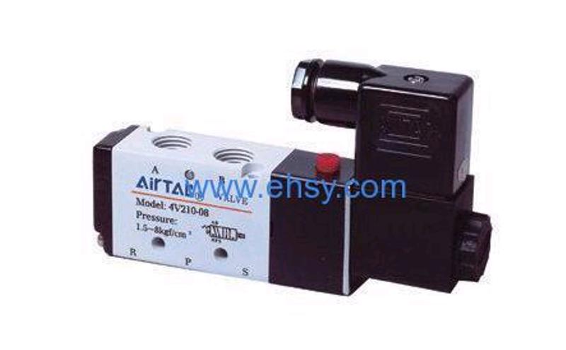

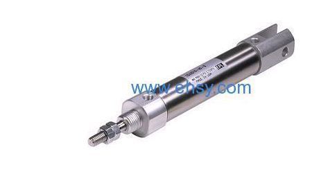

气缸
气缸
二位五通阀
二位五通阀
