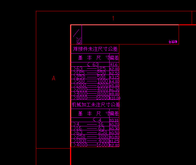

发表于 2007-8-23 10:13:52 | 显示全部楼层 来自: 中国福建厦门
公差.jpg & C, e' L5 [5 o3 c
2 W! G" m  S) H* f2 c
给你传张我公司图纸左上角的自由公差表格,希望能了解得更清楚。
fwg4002 + 2 应助
 楼主| 发表于 2007-8-23 10:54:21 | 显示全部楼层 来自: 中国安徽芜湖
朋友这张表代表___孔的自由公差和轴的自由公差吗?那么长度的自由公差又是多少呢?! N# k- P$ S' c0 ~2 z; F$ Z( I, X* _
$ t& J, Y. G! Z8 I9 k  V能不能在给指导一下啊!谢谢!!
