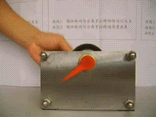

发表于 2007-11-11 13:26:34 | 显示全部楼层 来自: 中国江苏南京
楼主看到是这样的吗?
JJ.gif 9 Y4 A; i% i/ n) _

发表于 2007-11-12 20:59:31 | 显示全部楼层 来自: 中国江苏苏州
都学的6140的主轴箱里应该有吧
发表于 2007-11-15 13:06:24 | 显示全部楼层 来自: 中国北京
回复 21# 的帖子
高手,牛,实在是牛1 E( M# t/ b# s: q* a8 r: R! m
good

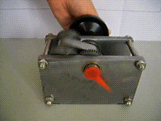

发表于 2007-11-16 09:07:07 | 显示全部楼层 来自: 中国江苏南京
再传一个,看看与21楼有何区别?
hero2006 + 3 好资料
发表于 2007-11-16 09:32:32 | 显示全部楼层 来自: 中国山东潍坊
第一幅是正转,指针也随着正转,下一幅反转,指针也随着反转对否?
