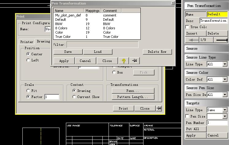

发表于 2007-9-2 17:14:32 | 显示全部楼层 来自: 中国广东东莞
在图纸打印时,在print中可以在drawing中进行设置,在pen transformation中选择B&就可以标注线转化为细线在这里还可以设置打印的线形和颜色,

 楼主| 发表于 2007-9-2 20:24:46 | 显示全部楼层 来自: 中国四川成都
非常感谢 william99120 !!!
% J5 p# e. c6 o0 ^6 K0 J6 y请问怎样设置线宽(能否举个例子) ?+ M1 A& g( A! u4 q. f* l# c
