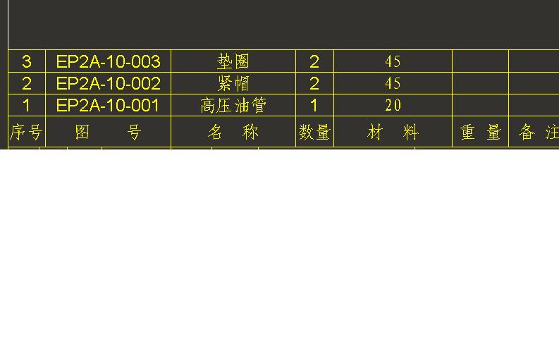

做工程图时,对明细表中零件的顺序不满意,怎么调换顺序!?

表---重复区域-----固定索引
