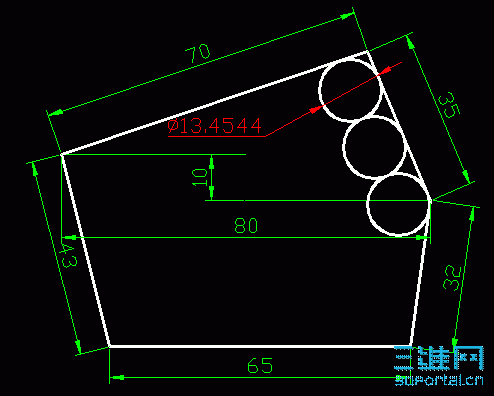

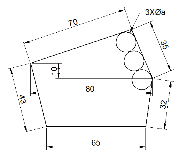

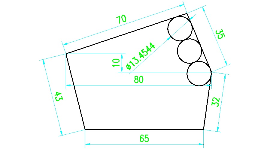

发表于 2007-8-23 10:21:19 | 显示全部楼层 |阅读模式 来自: 中国台湾

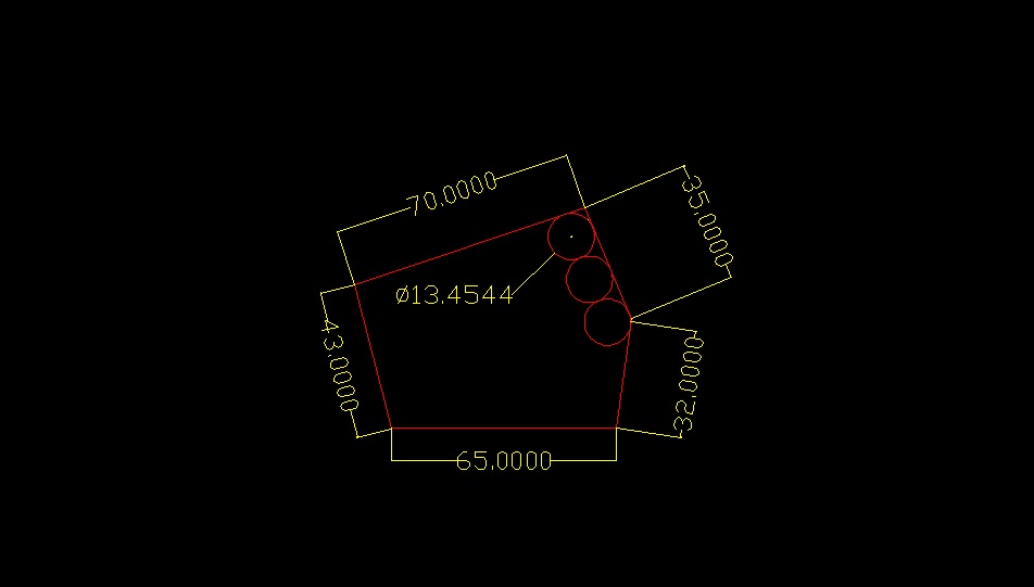

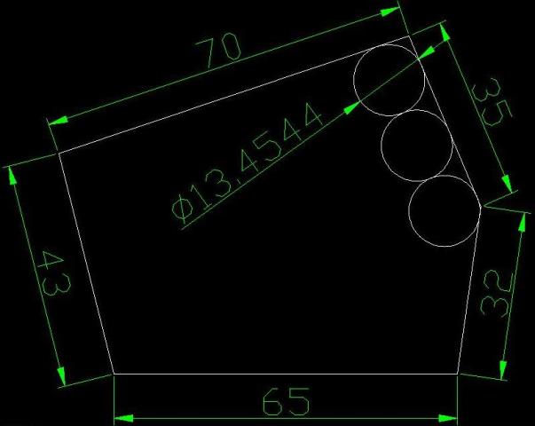

1. a 之直徑值為何?; P$ J4 b6 _5 I* J' s
    (A) 13.4445   (B) 13.4454   (C) 13.4544
参与人数 1三维币 +10 收起 理由
★新手★ + 10 提供作图练习
发表于 2007-8-23 10:55:15 | 显示全部楼层 来自: 中国浙江杭州
(C) 13.4544

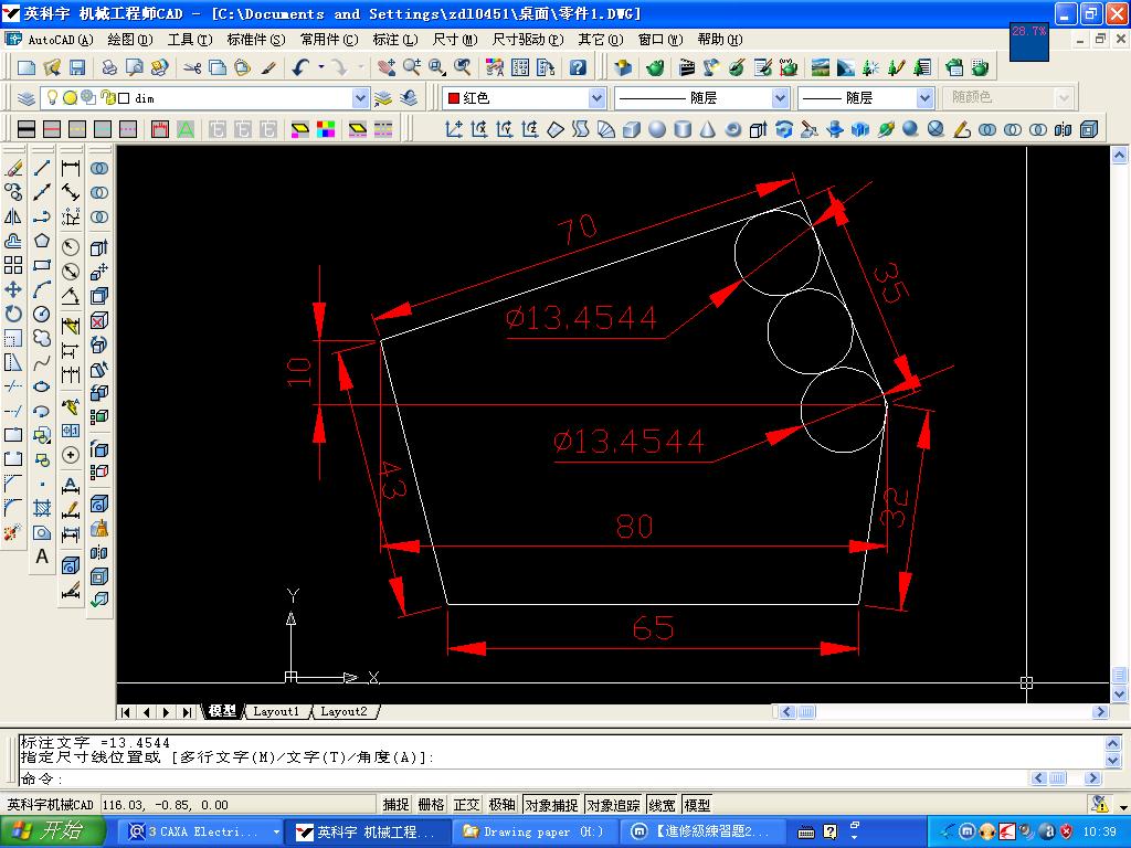

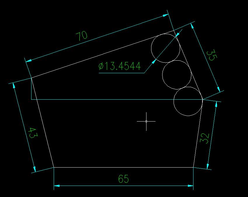

发表于 2007-8-23 12:35:19 | 显示全部楼层 来自: 中国广东韶关

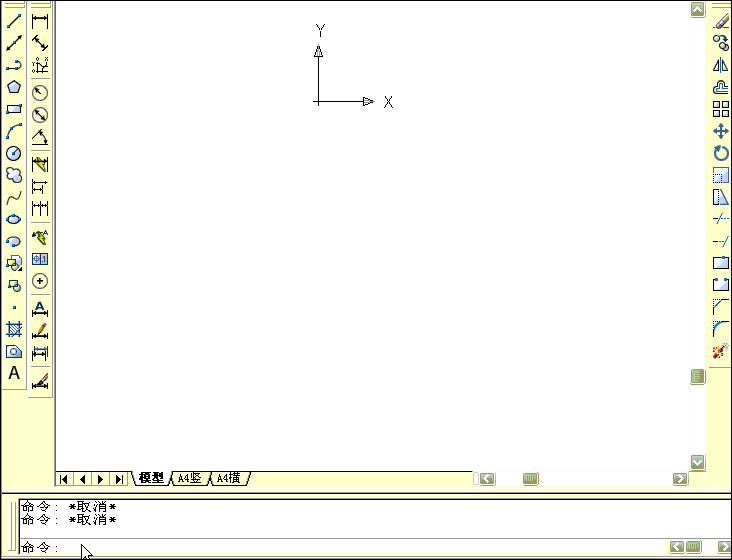

发表于 2007-8-23 12:58:32 | 显示全部楼层 来自: 中国广东韶关
画图过程

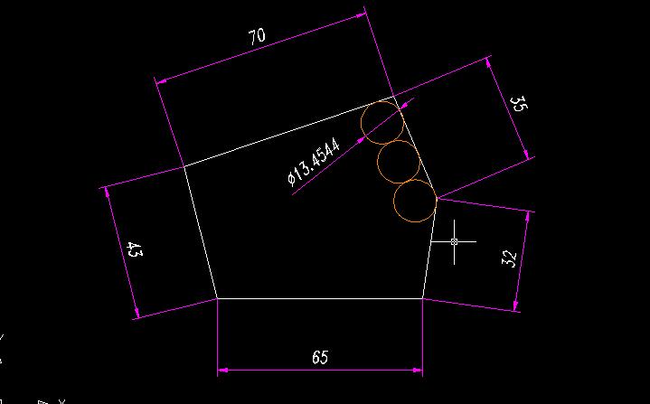

参与人数 1三维币 +10 收起 理由
★新手★ + 10 积极参与经验分享

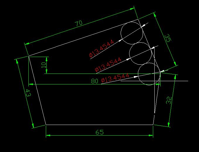

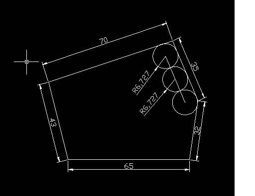

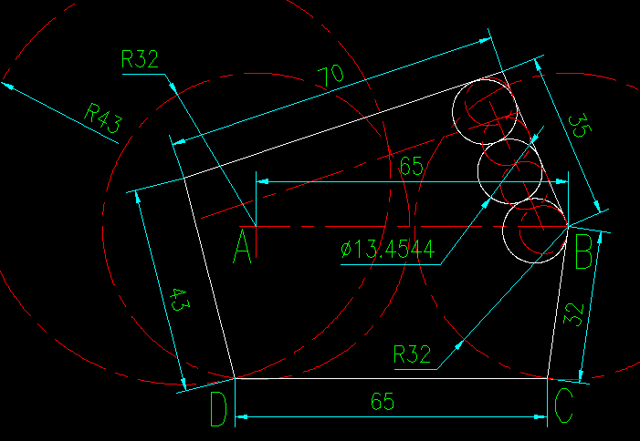

发表于 2007-8-23 14:24:06 | 显示全部楼层 来自: 中国河南安阳
本题的关键是过B点作CD的平行线,使BA=65,再过A点作半径为32的圆
. r) {: }: U  H0 ] 1.png

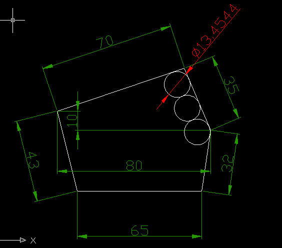

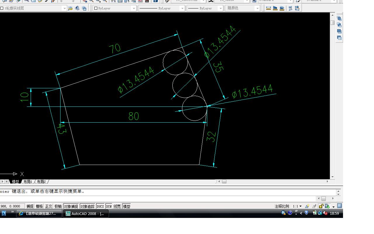

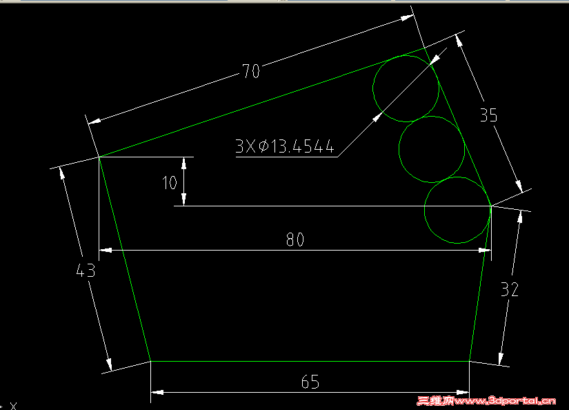

发表于 2007-8-23 16:39:59 | 显示全部楼层 来自: 中国广东广州
有点难,还是搞出来
答案:C
( X8 f4 U! @# ^2 n9 {0 [   关键是从80和10这里入手
★新手★ + 5 积极参与

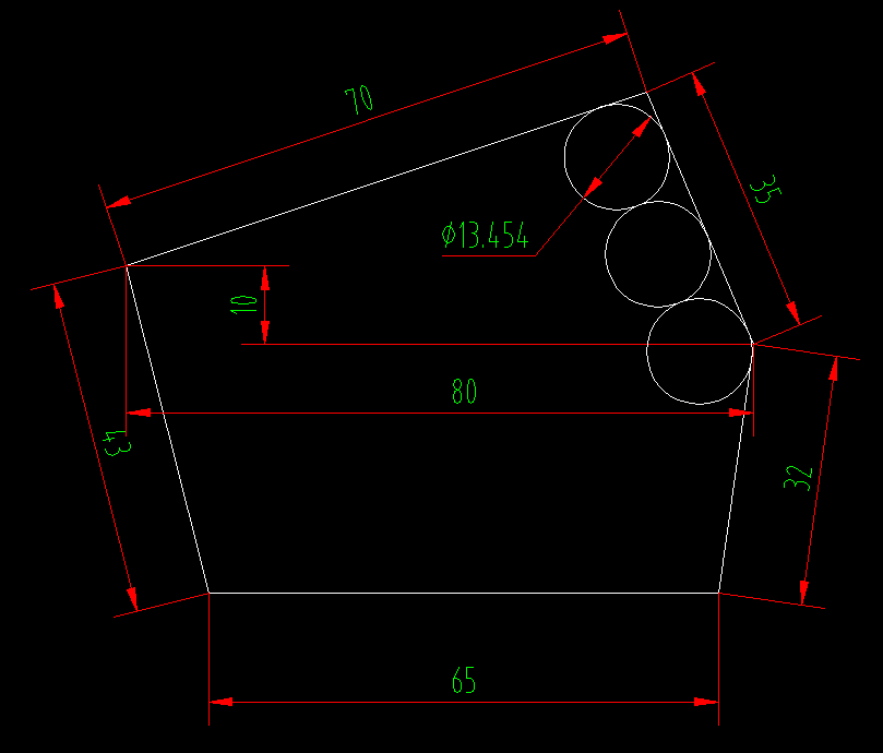

 楼主| 发表于 2007-8-28 09:01:44 | 显示全部楼层 来自: 中国台湾
1. 作長度=80 之水平線AB
$ J2 E1 E1 a" _, _5 O6 R2. 過A向上作垂直線AC=10- W+ R: _. W% K2 ]
3. 以CIRCLE →cen=C  r=70 →作#1圓$ c  J' I4 [( r7 w2 ^" ~
4. 以CIRCLE →cen=B  r=35 →作#2圓 並與#1圓交於D3 L1 H6 @. |+ V- q
5. 連接BD和CD斜線7 I. W9 E7 w) w$ I+ N1 p8 I
6. 以CIRCLE →cen=B  r=32 →作#3圓, U) ], h; j( q- `; I
7. 以CIRCLE →cen=C  r=43 →作#5圓) ^3 K. y6 D' O
8. 以MOVE →obj=#3  [email=d=@-65,0]d=@-65,0[/email] →作平移圓#4並與#5圓交於F
1 j) V9 M$ ]3 O2 t0 M) m% N5 Z# l9. 作水平線FE=654 t  ~+ ~3 f# K, `# O. X
10. 連接CF和BE斜線: |) P) q5 ?2 }( T3 F6 d; T
11. 以CIRCLE(t t r) →1'st=tanCD  2'nd=tanBD  r=5  →作#6圓
$ b. m6 z& n# A; I( O12. 以CIRCLE(t t r) →1'st=tan#6圓  2'nd=tanBD  r=5  →作#7圓
8 Z0 M$ o$ c! d% O& E; w13. 以CIRCLE(t t r) →1'st=tan#7圓  2'nd=tanBD  r=5  →作#8圓
! x1 ^+ \! i* E1 Y0 x* o14. 作與BE平行並與#8圓相切之偏移線#9 並與BD交於G/ U7 ?% f+ ]) Q% n- s
15. 以SCALE →obj=#6圓  bas=D  rate=BD/DG →作#10圓
0 P# s  J. @: }! v( @$ q16. 以CIRCLE(t t r) →1'st=tan#10圓  2'nd=tanBD  r=ENTER  →作#11圓
4 J* ^: y- \6 O3 C17. 以CIRCLE(t t t) →1'st=tanBD  2'nd=tanBE  3'rd=tan#11圓→作#12圓

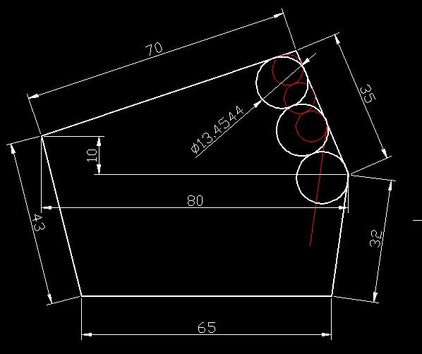

原帖由 joseflin 于 2007-8-28 09:01 发表 http://www.3dportal.cn/discuz/images/common/back.gif- q5 k. `  k; r6 @
14. 作與BE平行並與#8圓相切之偏移線#9 並與BD交於G3 H: r& D2 @0 |4 L/ C
7. 以 ...
# _- V& j' K. k& [* ?: e" f9 f6 ]5 ^这里的做与BE平行,又与#8圆相切如何做出?. P8 e4 n+ E! u* `" o$ X
请指教
发表于 2007-8-30 11:31:36 | 显示全部楼层 来自: 中国河南安阳
原帖由 sinkayu 于 2007-8-30 11:23 发表 http://www.3dportal.cn/discuz/images/common/back.gif* q5 g- U1 ^9 n+ U1 i+ C( W- b
/ S0 v& X3 k! V, T: V这里的做与BE平行,又与#8圆相切如何做出?$ U! s% n$ x* ~/ u) Z# j1 N; O
请指教
; n; I$ i6 D1 K$ \
你可以看看6楼的做法,或许对你有帮助。
发表于 2007-8-30 11:38:35 | 显示全部楼层 来自: 中国江苏扬州
我按照4楼和6楼同学的方法把圆画出了
' A+ r/ n. r  _/ d但是还是不明白是如何确定这个比例的
" P2 }; o' M& c: S* O还有就是我第一个问题/ @$ y' |5 s; [6 M( y6 m- N! |: v
如何做一直线即与一个圆相切又与一直线平行?
9 [8 s6 S% d# i4 k9 X' H偏移做不到啊。。
7 a, K* \, i4 k/ d希望有人给指点下,谢谢
* ~4 u% b5 p+ ?& B- E
& K! c& e/ [3 T" J[ 本帖最后由 sinkayu 于 2007-8-30 11:39 编辑 ]

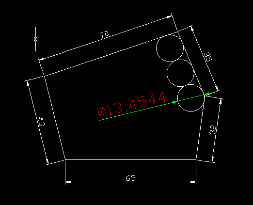

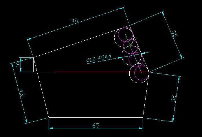

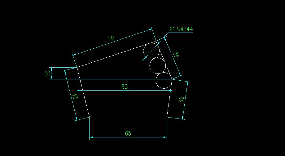

发表于 2008-12-14 13:23:49 | 显示全部楼层 来自: 马来西亚
参与练习!
) k( c5 Q# I) K* }: X( a8 L b.JPG
2005llnn + 5 很好

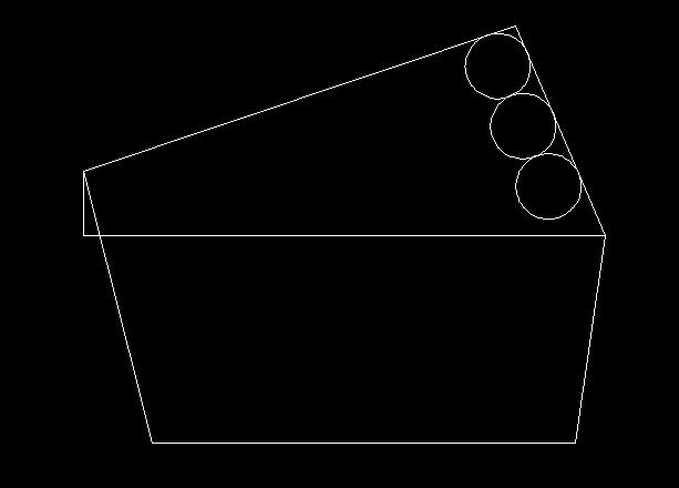

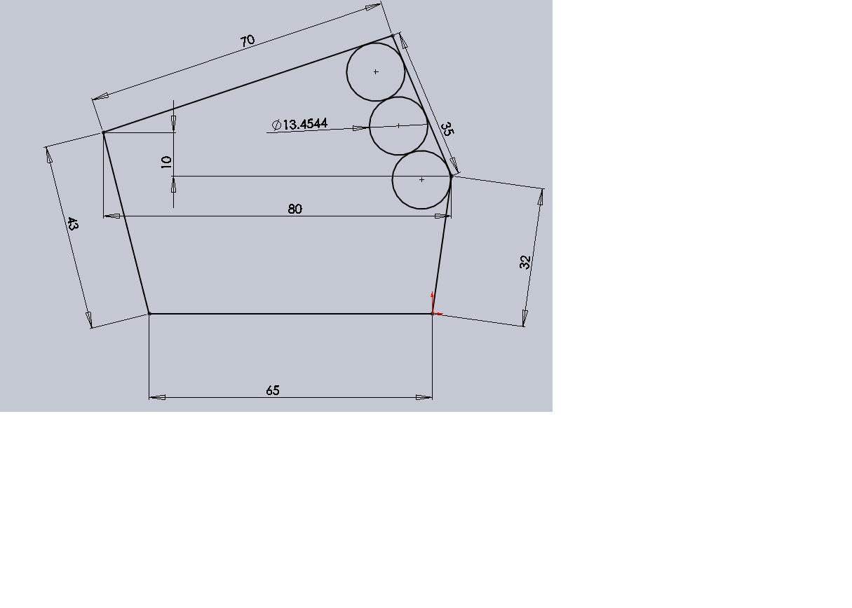

发表于 2013-4-25 13:47:30 | 显示全部楼层 来自: 中国广西南宁
练习一下:
