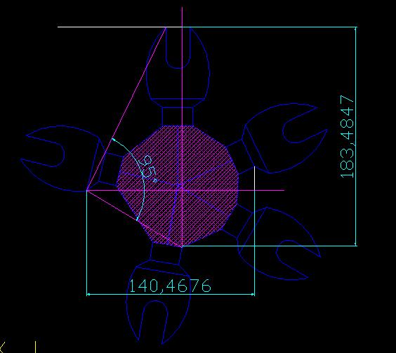

刚做了练习34,可标注时出问题了' k0 b/ z4 h5 q) J7 k4 U9 C
我的角度怎么调不出小数来?我把精度都调到四位小数了
  a. y/ W5 e3 l1 i9 q8 b. r8 s* p还有面积是怎么读出标注的啊?还是根本就是计算出的 :o
发表于 2007-8-23 11:13:17 | 显示全部楼层 来自: 中国浙江杭州
你可以改的, 在CAD截面
0 y; ^# o$ L, w6 y& F5 Q% G   D(标注样式管理器)-修改-主单位-角度标注
9 \  Z- J3 c/ U& u. ~3 V! y. N你就可以修改其精度了

发表于 2007-8-23 11:13:20 | 显示全部楼层 来自: 中国台湾
DimADec 管角度精度
发表于 2007-8-23 11:14:56 | 显示全部楼层 来自: 中国江苏镇江
原帖由 sinkayu 于 2007-8-23 11:01 发表 http://www.3dportal.cn/discuz/images/common/back.gif+ L* b$ k, w7 Q1 u$ k
刚做了练习34,可标注时出问题了9 A, k5 g2 b, I# a, T9 r
我的角度怎么调不出小数来?我把精度都调到四位小数了# ]  Z' D3 D1 `9 V8 u% e9 A
$ X: `& ?9 `8 B. Q; f4 m
; y" f6 d6 c$ A! t8 C( P9 o9 \
角度精度要在“标注样式——主单位——角度标注”中去调整精度。) ~9 E: c: f9 V* F( Z
3 a% D" H% a3 g  c1 p7 U+ l, D) `* ^. f; x
面积可以直接用查询得到!
发表于 2007-8-23 11:16:53 | 显示全部楼层 来自: 中国四川成都
要标出面积,一般用字段.
发表于 2007-8-23 13:27:53 | 显示全部楼层 来自: 中国上海
你确认这个95°是带小数的吗?不要是正好95°整,检查的办法是选中改尺寸,点击右键,在精度中选小数点多的,如果没有变化,那可能就是95°整。

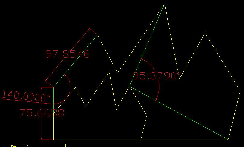

# R) H; n! S6 r- m角度精度出来了,面积如何查询?
8 \3 Q! ?' o0 t9 Y3 I% @1 R我倒是用了工具有面积计算的,但是我的图形选择时不能选定啊,我创建成块,也还是不能选定,
( V0 E% w+ k6 E5 R3 {8 `还是有办法把图形封闭,但又不是用块的方法
