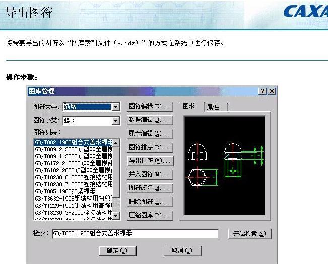

使用自定义图符,成功了。然后按名字,并不能搜索出来那个文件,定义的图符在什么地方呢?我想把它共享,却找不到。

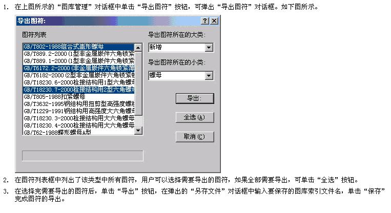

楼主说的那些个图符文件放在安装路径下,比如:D:\Program Files\CAXA\CAXAEB\lib\CHS  下面。
( l( t' t- Y; K, B; W. @如果想共享,大可不必去管原来定义的图符存在什么地方,( p8 j) \; f" g$ I; D4 X8 `
可以使用图库管理里面的“导出图符”,找到你定义的图符后导出,这样可以方便地指定输出路径和文件名。! }9 g& [, A/ F4 j

哈哈,原来是这样,懂了,谢谢小贾师傅啦!
