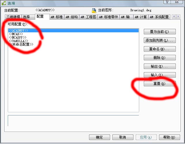

不知你的是什么版本的MDT,你可以检查一下工具/工作空间/目录下的设置,是否勾选了AutoCAD经典。你可以改选择MDT试试
发表于 2007-8-23 20:59:44 | 显示全部楼层 来自: 中国吉林吉林市
还有选项下的配置,如果没有可选项,就重置一下试试。- u$ B) D# S/ `: m2 O0 j* h+ v
