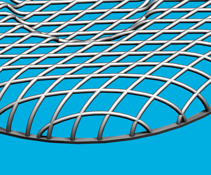

用solidedge做个类似的电风扇的前罩,参与并附有文件的均可得到10~30分的奖励。6 Q& ]& k/ M6 w/ v5 J
附件是JT格式的参考模型 fan_cover_3.jt: Z; O1 t# j9 Z+ r; K
要求:
( A; T( ~* L. }  w1〉用solidedge做个类似的电风扇的前罩,尺寸自定,形似即可' Q1 w) y. C/ M  |, Q  T* M, T
2〉要有Solidedge原文件" Z, {0 k' h( ~- j7 [4 G1 X
3〉文件可能很大,如果不能压缩到可以上传的大小,请给我发邮件

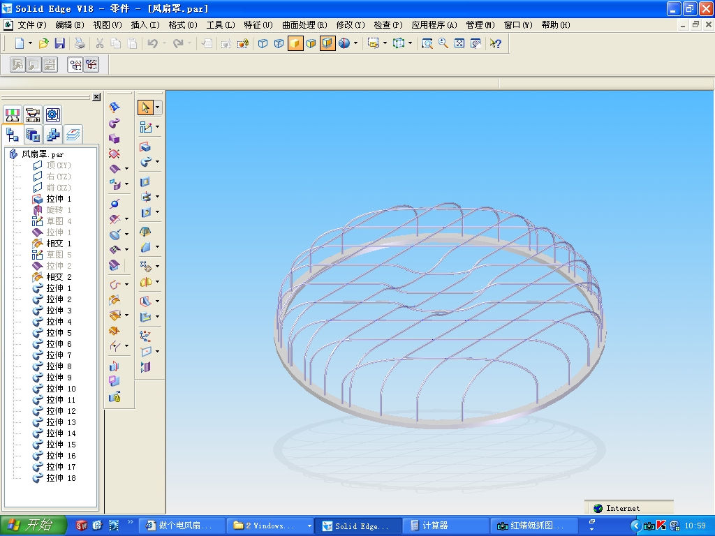

发表于 2007-8-24 11:01:56 | 显示全部楼层 来自: 中国江苏苏州
积极响应你的号召,做了一个
风扇罩.rar
1.92 MB, 下载次数: 250

发表于 2007-8-24 16:56:51 | 显示全部楼层 来自: 中国江苏苏州
做的密了,电脑运行很慢的。
+ V, K- M  P7 D' [9 \本人电脑配置不是很好,希望版主谅解。

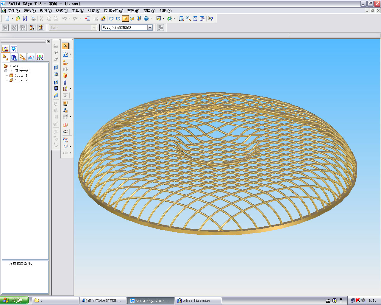

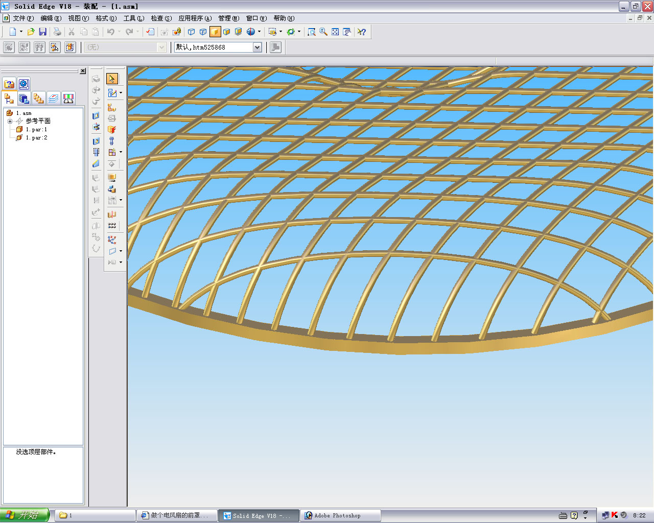

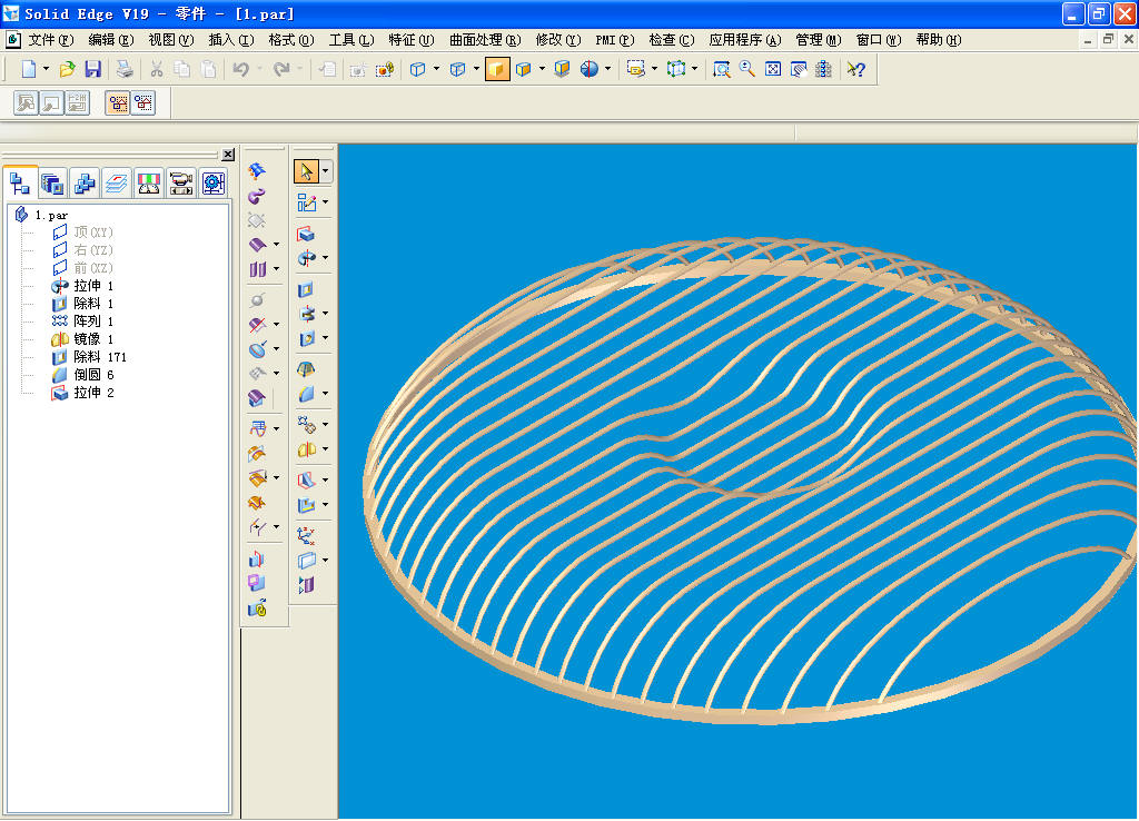

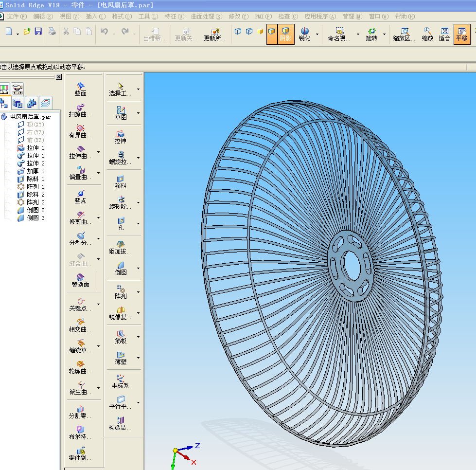

发表于 2007-8-25 08:23:06 | 显示全部楼层 来自: 中国陕西西安
压缩后2M.不知道能不能传,楼主邮箱是多少留下.
0 J6 q0 Q- o- ~; @6 C我觉得我做的方法不错,很简单,建模只用了6步.还可以在简化,机子不行.楼主干脆给大家奖励内存啊显卡的 那样最好.
发表于 2007-8-25 08:28:50 | 显示全部楼层 来自: 中国陕西西安
只能在发一张零件图.楼主给个邮箱,我把文件传给您.审查后记得给内存.
& z: F! U8 p- N" ]  O( |' B8 }  u: R: }3 K7 S  G. Z
把这个零件组装在旋转个角度就是楼住要的东西了.具体的外型轮廓,可以根据需要修改参数.

 楼主| 发表于 2007-8-27 09:01:28 | 显示全部楼层 来自: 中国北京
可以试试:
* ?8 K6 u; L+ u# a4 ^' }. \# T5 v做完后抑制一些特征,这样会减小问件的大小
) h; R$ j! {+ o. S
5 h5 \8 X) }! Q
! T; G+ R1 p% \* }" i5 X# p$ O3 l我想大家可以在以下方面多考虑一下:
  }0 n- Y# o) I  Y) ]1〉步骤简单
) H/ ?3 j& ?; Z$ q3 e2〉设计体特征的上下关联性
) e# c4 _7 M, G& H$ D. X3〉后期编辑修改的可读性、方便性
+ H" h8 i% [  R$ m' T8 {0 f4〉参数化,变型同类零件的方便性
0 K* N- s7 X' \2 N  T

 楼主| 发表于 2007-8-27 09:04:35 | 显示全部楼层 来自: 中国北京
原帖由 htm525868 于 2007-8-25 08:28 发表 http://www.3dportal.cn/discuz/images/common/back.gif* t' }. |" w* I
只能在发一张零件图.楼主给个邮箱,我把文件传给您.审查后记得给内存.: K1 S" t5 q: ]  h/ ^9 t6 i
1 S- j' ?9 V- G7 a7 _1 g1 @
7 G/ g# H( Y- S+ E# I1 G) d
- q8 s4 w! r7 Z6 \; F2 U0 k7 m- G
$ h$ \8 b) }" f7 w思路很好

 楼主| 发表于 2007-8-27 16:15:27 | 显示全部楼层 来自: 中国北京
htm525868
( C. Y( {  y! Y* d的源文件/ ^( i$ o- F( ^0 B/ ?
(打开后解除后面几个特征抑制状态)
" d8 ^7 a, o; p3 x% |: s
1_part.rar
289.86 KB, 下载次数: 108
1_assembly.rar
296.62 KB, 下载次数: 93

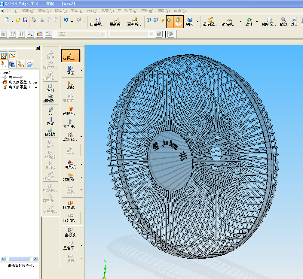

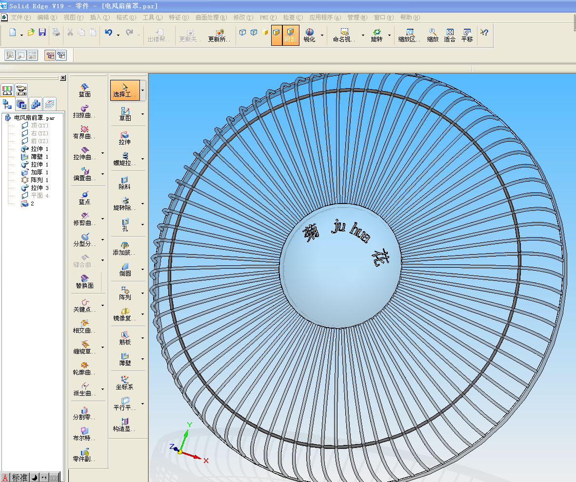

发表于 2008-5-22 21:33:40 | 显示全部楼层 来自: 中国山东济南
我也做了
我的也做了,大家给指点下
