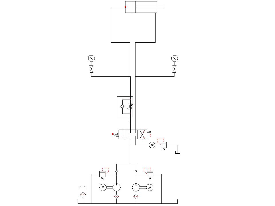

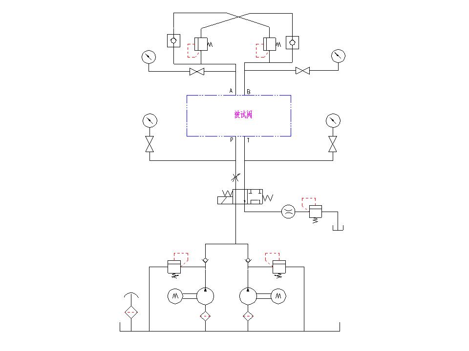

 楼主| 发表于 2007-8-27 22:50:14 | 显示全部楼层 来自: 中国北京
我们做的是一个试验用设备!
: J# w+ f" ~1 i- U我简单画了两个系统原理图,供参考、交流用
9 M9 f6 e( o1 W4 z$ `& C两个电机泵,一个就是上面说的;另一个,压力42MPa,流量到25L/min。: t. p3 @) d2 k
. C& s% I2 g0 m[ 本帖最后由 柠檬咖啡 于 2007-8-27 22:55 编辑 ]

柠檬斑竹这两张原理图对流量的测量精度要求是多少?感觉这样测量的话换向阀的内泄多少都会对测量有一定的影响。
 楼主| 发表于 2007-8-28 19:47:24 | 显示全部楼层 来自: 中国北京
我这种系统对流量精度要求不高,知道多少升就行了

: ]9 t7 [; Y! i4 N. u. z7 C: v8 d  b& X/ c9 m( s
如果在流量计前的2位4通阀使用时间过长的话,泄漏量有可能会很大,这里的流量计读数与实际流量相差也很大,所以该流量计就失去了意义.可考虑取消.或者把该流量计放在被试阀的T口后.
