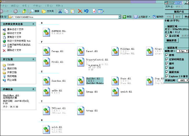

如图所示:只要用regsvr32加载就好了 :shy

请问楼主如何加载regsvr32呢?
发表于 2007-8-26 10:50:26 | 显示全部楼层 来自: 中国山西太原
受楼主启发,查到以下关于regsvr32的一些资料。
0 a0 X! U0 b& O1 W" ]7 F% d- }3 r8 Vregsvr32.exe是32位系统下使用的DLL注册和反注册工具,使用它必须通过命令行的方式使用,格式是:
, @' p0 M7 U4 {0 O  q" ~, I. Sregsvr32 [/n] [/i[:cmdline]] DLL文件名
  o' Y# @! r$ w$ u: |8 v4 M
+ y2 P6 q  m5 F( y0 F在这里我们只要把"ShellExt.dll"这个动态链接库文件通过regsvr32.exe加载进来就可以了。+ ?+ W7 e$ V" p4 t' F
ShellExt.dll文件在这个目录下:X:\CAXA\CAXAEB\bin。, r/ m8 R2 Q. d* y1 N- g
+ L/ [3 ]1 d; k2 e' ]$ Q在“开始→运行”中键入“regsvr32 X:\CAXA\CAXAEB\bin\ShellExt.dll”命令,点击“确定”按钮。(这里X是电子图板安装的盘符)
/ j' W3 `8 J# C6 j2 }7 A
: ^4 C0 e: l. ^3 W2 v! O2 P[ 本帖最后由 sxsanyi 于 2007-8-26 10:55 编辑 ]

不管用,怎么回事呢?

不起作用,怎么回事呢?

好用,我已成功应用。谢谢楼主。! q' f+ x, l* `  M
3 {1 F$ Z2 P' X/ m5 i  C9 `
我是试了几次才成功的。如果按照楼主的方法加载shellext.dll,准能成功。如果用开始-运行,在regsvr32之后用手工输入shellext.dll的路径,就出现窗口,提示加载失败。我没有深入探求其原因,有可能是输入的格式有问题。: f# C1 t" @* {2 {
+ V: D, @6 I" R" ~* V[ 本帖最后由 hzy1944 于 2007-12-19 18:35 编辑 ]
