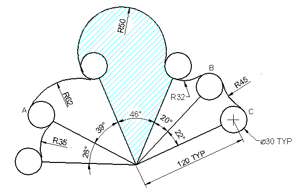

【进阶级练习题35】
: u1 {" w) o" i8 n  a
原创:Joseflin先生(台湾)      整理:SHAONX(上海)8 b1 G% |. c: E, t# }
1 @- @7 D% N4 z: H$ @/ B
求:
1 L* x6 s' H2 p: }6 p1. AC之距离为何?2 X" Y9 X* g, X6 ?6 B* }
        a. 235.6898   b. 235.8968     c. 235.9868
' N+ {: t' {  C) V, o  v! D/ o2. ∠BAC之角度为何?
! Z& b  N% s1 M6 K8 B, W  l4 P        a. 10.357°     b. 10.537°      c. 10.735°
7 R7 j( F% n: c3 R3. 青色剖面区之周长为何?
% [" X5 n! H$ S5 l, C  o  I" T        a. 497.7267     b. 497.7627     c. 497.7672

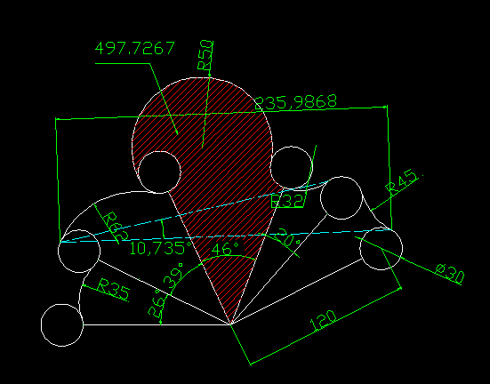

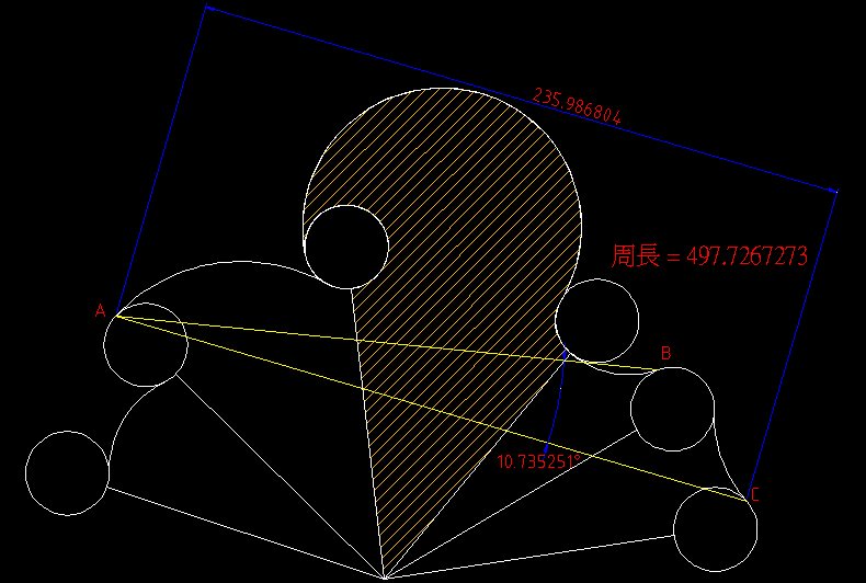

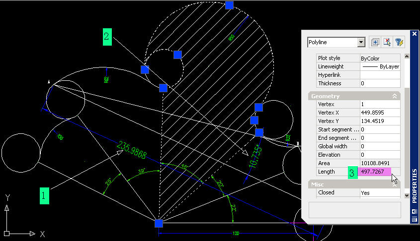

发表于 2007-8-26 21:12:57 | 显示全部楼层 来自: 中国河南安阳

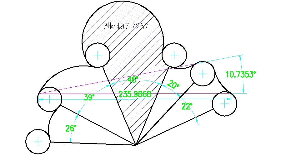

交作业了

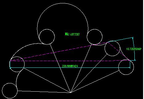

发表于 2007-8-27 09:13:02 | 显示全部楼层 来自: 中国浙江杭州
我的也来了

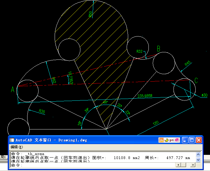

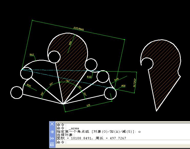

发表于 2007-8-27 23:33:06 | 显示全部楼层 来自: 中国湖南长沙
我也来了。35。JPG

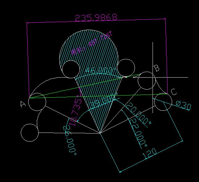

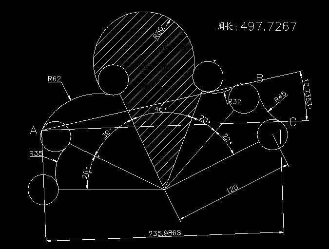

发表于 2007-8-27 23:45:33 | 显示全部楼层 来自: 中国台湾

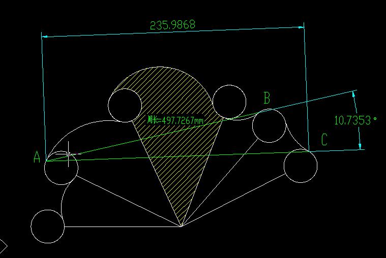

http://img228.imageshack.us/img228/2066/97393041ws3.jpg
  Y  @9 V/ G- s. q+ n0 g' W: q' V" l( E+ O3 u+ X7 u; M
, D: j  [  A+ k" G
1:c     2:c     3:a

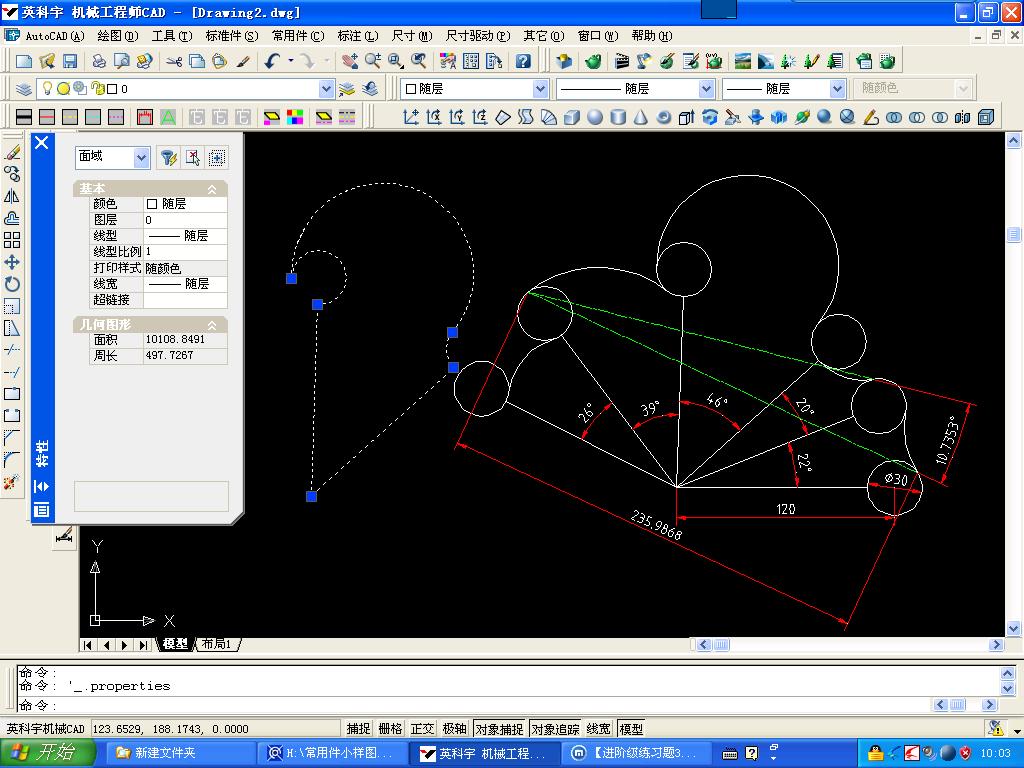

发表于 2007-8-29 04:13:39 | 显示全部楼层 来自: 中国河南焦作
回复:

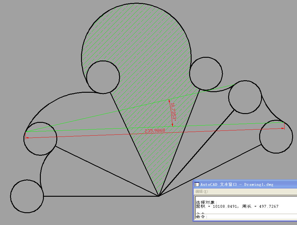

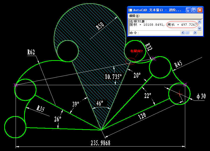

发表于 2007-8-29 15:43:18 | 显示全部楼层 来自: 中国福建三明

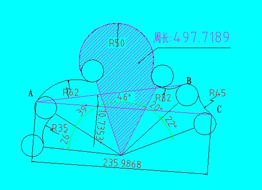

这是我完成的作业:怎么总是有出入?重新做了一趟,周长还是这样.问题出在哪呢?
; L: c) f' U8 N
4 l$ o; I2 X' Q1 X* o8 Q) o[ 本帖最后由 jiangxschem 于 2007-8-29 16:08 编辑 ]
★新手★ + 3 鼓励参与!再看下吧!
发表于 2007-8-29 17:22:02 | 显示全部楼层 来自: 中国台湾
回复 #17 jiangxschem 的帖子
應該是出在半徑32的弧上. C6 |1 Q8 Y8 a3 O2 S
因為半徑32是切在右邊算過去第二個圓上
- Y  A0 M* i9 u  b+ c, p; ^6 ]但另一邊並沒有切在第三個圓上。
+ B3 _7 u7 b7 |( N& o3 L2 \如果不是這裡的問題,那我也就不知道錯在哪了

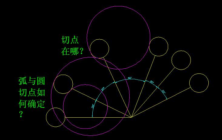

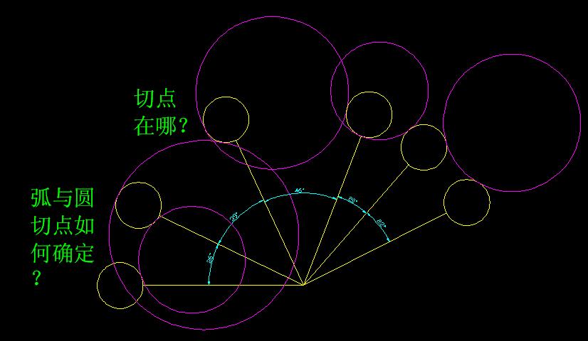

发表于 2007-8-31 16:58:15 | 显示全部楼层 来自: 中国江苏扬州
原帖由 day54321 于 2007-8-29 17:22 发表 http://www.3dportal.cn/discuz/images/common/back.gif
/ `) g6 o4 w: K/ Z1 s, O" }應該是出在半徑32的弧上& W# ]1 x. K# a& r. p, e
因為半徑32是切在右邊算過去第二個圓上
1 j7 }. H9 M8 {/ W但另一邊並沒有切在第三個圓上。
9 s' o/ |: e& ~如何能做到可以切在第二个圆,而不切第三个?
- R2 S  t0 F! Y0 k* n9 ~我感觉那些弧到底跟圆的切点的位置都无法确定3 Z! Z1 d7 L, F$ k  i" d: H

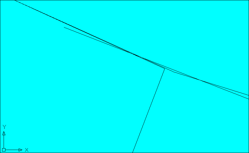

发表于 2007-9-1 10:26:18 | 显示全部楼层 来自: 中国福建三明
( U6 ]) }& i+ c應該是出在半徑32的弧上
: N7 h* E/ Q: D5 a: l  J  o因為半徑32是切在右邊算過去第二個圓上5 ]) ~: Y1 h% R8 B8 {- E
但另一邊並沒有切在第三個圓上。
# H3 {0 K0 g- S; t  {7 h1 `# ]如果不是這裡的問題,那我也就不知道錯在哪了
: o9 M' r, V  B  [6 _

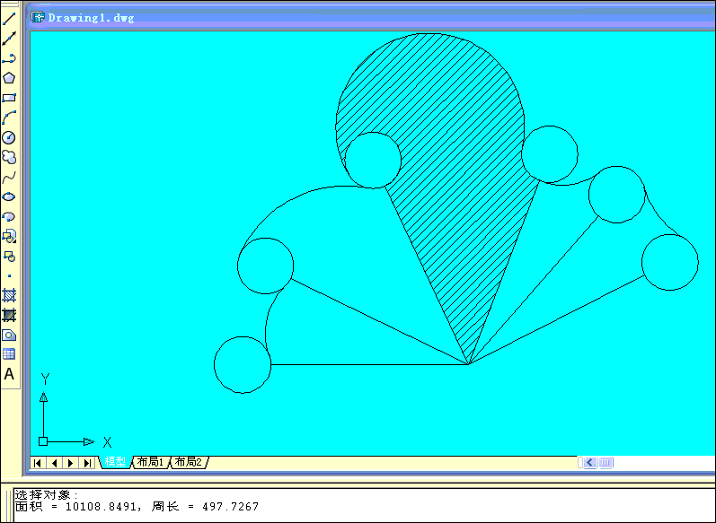

应该是这个问题,我把切点处放大,如图。我又删除那段弧线后,再重新建面域,求面积,情况就变了。结果如图。
