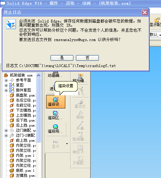

关与V19的"虚拟工作室"
- ~; Z: y3 V  v* g$ ^. n请教Willie007 版主,我的SE V19S上从电骡上下的(2.51GB中文版),但是"虚拟工作室"一直无法打开,是否跟"许可证"有关,三种许可证都试过" Y' \1 W8 I. |& ~& I
(3.07MB, 3.48MB, 1.59MB)无效,请指点

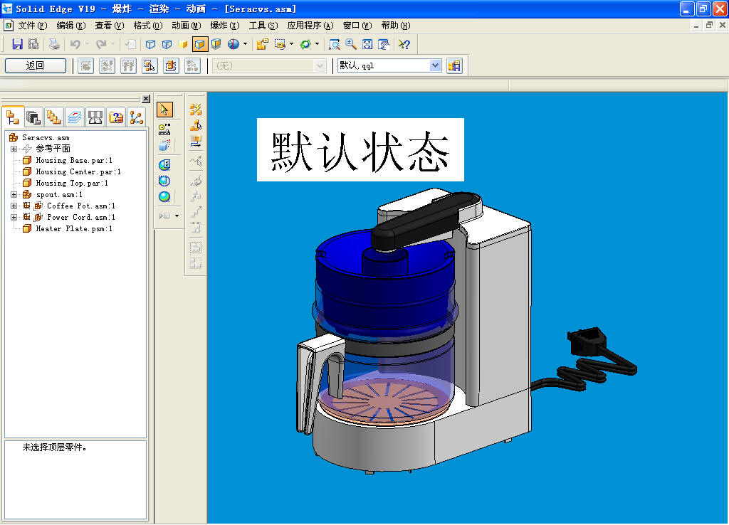

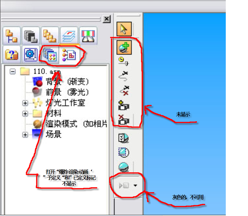

发表于 2007-8-27 13:58:35 | 显示全部楼层 来自: 中国北京
v19将三个环境(爆炸、渲染、动画)合为一体
v19将三个环境(爆炸、渲染、动画)合为一体. q3 z) Y( W  Y* x. i1 k* [6 g* P
左侧是动画和渲染工具) o, `: R- c( @6 h" Y# H6 d, t2 j& F
右侧是爆炸工具6 e- J# ~7 V+ O" k. X
因此需要激活对应的功能(见下图)

 楼主| 发表于 2007-8-27 14:40:43 | 显示全部楼层 来自: 中国浙江温州
回#3楼 007版主:/ p7 u1 g$ c" Q; Z6 Y! H* v
问题是第一个<渲染设置>按钮不能点,一点按钮便会<终止日志>$ O' M" Y) a$ c6 y3 Q$ P* @
