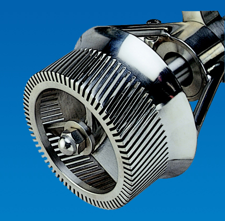

做个工装用铣刀铣,或者用粉末冶金直接做出来。

设计制作一个工装夹具,用分度头分度用铣刀铣出,这是精确做法。4 W" m! c3 V9 @* r$ U
另外如果对槽要求精度不高,可用开模,铸造成型。

因为这个不螺旋线型的.
: I. E  ?1 n+ o+ J1 p用线切割/加工中心/脉冲/雕刻机....试试.
发表于 2007-8-28 10:24:50 | 显示全部楼层 来自: 中国云南昆明
粗铣-----精刨(或是精插).或是用电火花加工或是线切割加工.不过采用哪种方法加工还是要经实践检验
发表于 2007-8-28 11:19:59 | 显示全部楼层 来自: 中国山西太原
在万能铣床上用分度头夹装,分度、挂轮后用成形铣刀加工。

在铣床上把工件用心轴固定好,然后把分度头调整一下角度,使零件的叶片斜度与工作台的轴线平行,然后计算一下各个叶片需要转动的角度,确定分度头要转动的圈数,然后对刀,使叶片槽的中心与刀具中心重合,开始进刀,这样加工完一个,转动一次动力头,再加工另一个,就可以加工出来了,如果量大,这个方法可能就太原始了,可以用数控铣床进行加工。

精度不高的话可以改为焊接结构,焊后车一刀。

我估计是材料问题,304不锈钢不及好加工.铣不动.

有几种加工方法,一是采用铣削加工(尺寸难以保证,大小不一),二是采用线切割(成本太高),三是采用同齿轮一样的加工即用滚齿机滚出来(成本低但靠外壁的槽变宽,产品使用寿命不长)。  b3 q7 i! _6 {+ W
; ~( R& z+ S( y我最后采用滚齿机滚出来的,但尺寸与外观都不理想,特别是筒外圆壁槽太宽了,但内筒壁的槽又还太小,不够宽。- y- ^( B2 `% t3 v% v0 b0 q0 `+ s
当时我也准备线切割,但成本太高了,4 G  s- E) K- W2 i% y# r  O
后面类似的产品我可能会采用铣床加工,速度慢一点儿,- ]# w3 M% u! L3 u
