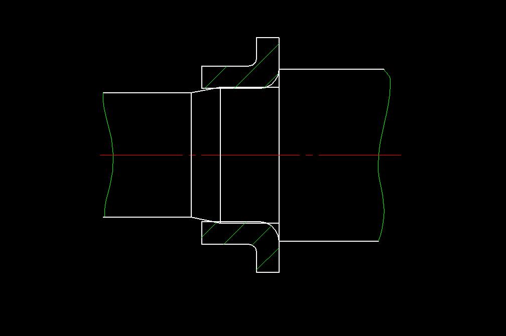

铁环压在带台阶的铁棒上,因零件过盈不好,压装预紧力不够.6 R8 K8 Y' e+ T1 X( c& H# V
能否通过厌氧胶粘住,以增大预紧力.这样是否可行.

 楼主| 发表于 2007-8-28 13:23:24 | 显示全部楼层 来自: 中国浙江宁波
是批量的,有几千个
) n8 r) h4 O' m$ s% g贴张图看看
发表于 2007-8-28 13:28:56 | 显示全部楼层 来自: 中国山东青岛
要求怎么样?不是很严格的话,把铁环敲一敲,再装上试试.
发表于 2007-8-28 13:37:07 | 显示全部楼层 来自: 中国新疆乌鲁木齐
我给你介绍一个方法,把圆环内圈用样冲冲成麻点子,可能能增加一定的预紧力,量小可以,量大工作量太大,也可以采用粘结胶进行粘结,国内有乐泰等胶可供选择

发表于 2007-8-28 13:53:41 | 显示全部楼层 来自: 中国福建泉州
采用粘合剂受力不能太大,不是长久之计,建议楼主可采用轴滚花以增大外径,达到紧配合的效果
 楼主| 发表于 2007-8-28 15:51:38 | 显示全部楼层 来自: 中国浙江宁波
谢谢大家的帮助.
1 h; n& ~: p2 T8 }- ?试验:因为工序已经完成,再涂上厌氧胶,12小时后敲打/扭转/等预紧力测试.
  `6 g6 s) C4 `3 o$ c+ \  Z" C结果:有一定的力值增加.但还是不够.6 m& T, P8 a2 y: _
  x2 h; w! `! H) q2 O( u# t  ?5 N网内有位朋友介绍我用可赛新,不知道效果怎么样,价格跟厌氧胶相差大不大.
发表于 2007-8-28 15:59:42 | 显示全部楼层 来自: 中国天津
这个问题有点麻烦,楼主的批量太大,如果是单件产品,可以考虑刷镀,批量有几千件,刷镀成本太高了。, e- x% ]9 o: ^; N0 t+ q6 \, a( B/ |- i
有2个建议,楼主可以试一试:$ g9 M+ D+ j& N0 b- J& T/ y( y5 L
1。改用环氧树脂,粘一下看看,是否管用。
# z& i/ P5 J+ m3 C' b8 C2。铁环内壁和铁棒的接触面用洋铳,多打几个眼,增加接触面积。

发表于 2007-8-28 23:03:42 | 显示全部楼层 来自: 中国山东聊城
如果防止转动,建议加工键槽镶键。或在铁圈钻螺纹孔,用顶紧螺丝。

发表于 2007-8-29 09:16:36 | 显示全部楼层 来自: 中国安徽芜湖
大家说得这么热闹,我也说两句,同意议11楼的意见,在车床上将轴滚花以增大外径,达到预期的效果.
2 Q4 g0 y. J* r这样做方法不算复杂,成本也不算高
发表于 2007-8-29 14:01:03 | 显示全部楼层 来自: 中国河北唐山
刷镀后再热装,没有问题的.

再发一贴:
, L! i/ h" O! s+ V$ e, u你做个拉伸模具在套上的圆周面上拉一些凸台出来,再敲在轴上把.3 Y8 W( o! i) H+ l9 D' b3 y
不要多少银子的拉.

尺寸允许的话可以安装紧定螺钉

发表于 2007-8-31 18:08:07 | 显示全部楼层 来自: 中国广东深圳
楼主,我们以前维修遇到此类问题,在轴上滚花增加轴尺寸,比较经济合理,呵呵
发表于 2007-8-31 20:41:29 | 显示全部楼层 来自: 中国江苏南京
敲麻点的办法不可靠, 有几千个工件的话可以做一个冷压模,孔的直径比铁环的外圆小一些.用压力机将铁环压进模孔里去,铁环的内孔也就变小了.具体工差自己掌握.
