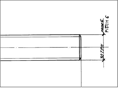

大家帮我看看这个代号:Tph 是什么意思?
- a0 l* ~: ^( |* c( g' e& ^7 i这个小零件和一个长方体形螺母装配在一起,用扳手拧该零件以使螺母作直线运动,可简单断定为梯形螺纹,查手册为Tr30 ,螺距为6(优选系列)
: K/ u: ?$ X+ y' D: P但我没见过这种标法。哪位帮我看看。图纸是意大利人设计。

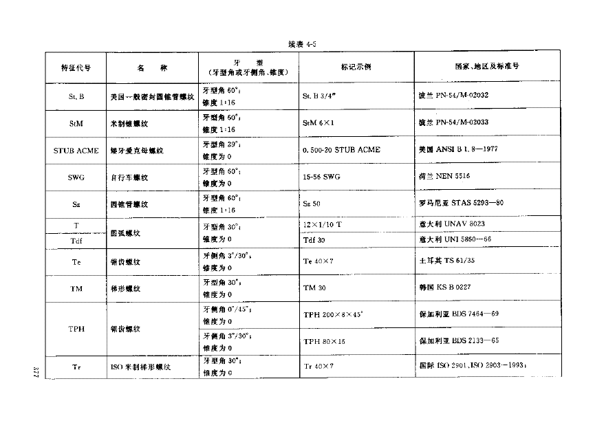

TPH是锯齿螺纹,牙侧角3°/30°。符合保加利亚BDS 2133-65标准。

只能查到"TPH外六角接头".我觉得楼上的同志很厉害,不知道响应的标准是否能共乡一下?
 楼主| 发表于 2007-8-29 15:33:49 | 显示全部楼层 来自: 中国北京
回复 #3 guos 的帖子
符合保加利亚BDS 2133-65标准?也符合国标啊哈哈!!
: ~5 X; y5 T/ q. J; ]. i3 l把保加利亚BDS 2133-65标准贴上来。有这个代号?

锯齿形螺纹也分公英制,公制的牙形角3°/30°代号是B,英制的是7°/45°代号是BUTT。因资料有限,没有查到代号是TPH的锯齿形螺纹标准

在公制、美制和英制螺纹标准手册中可以查到这个标准。9 h0 {7 f* ?1 w3 N9 ~. E

谢谢楼上的兄弟,我问了老外,后来给传了份文档过来,应该是梯形螺纹,和国标规格是一样的,只是代号不一样而已.9 {8 j! H. V1 o- e( J4 M7 j3 N

糟糕,搞错了,应该是TPN螺纹,害大家瞎忙活了,可从UNI ISO 2904查到。
发表于 2007-9-12 09:24:47 | 显示全部楼层 来自: 中国浙江舟山
我看那个图上象是个TPN,这是意大利的UNI 124 梯形螺纹
