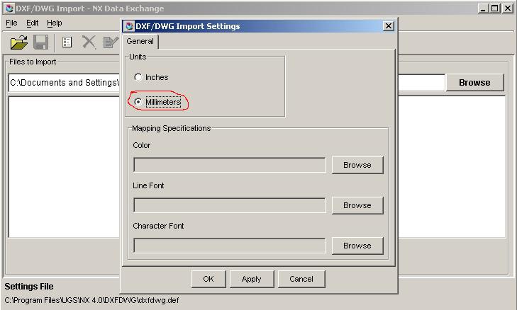

ug5,默认单位为毫米:用ug打开dwg(米制单位)文件并标注,显示的却是英寸标注,通过更改标注样式可以改过来,就是太麻烦;同样的用ug新建一文档并标注显示的是毫米标注。
( P8 _7 }3 `& }请问高手,有没有更简便的办法解决这个问题,它是什么原因呢?

很简单,在UG转换dwg图纸的时候,; z! B4 `2 g0 o+ L/ b* f, Q+ X
在setting中将单位改为millimeters就可以了,
. d0 o# Y5 s3 M+ J7 d+ z. [/ e( G见下图所示:
