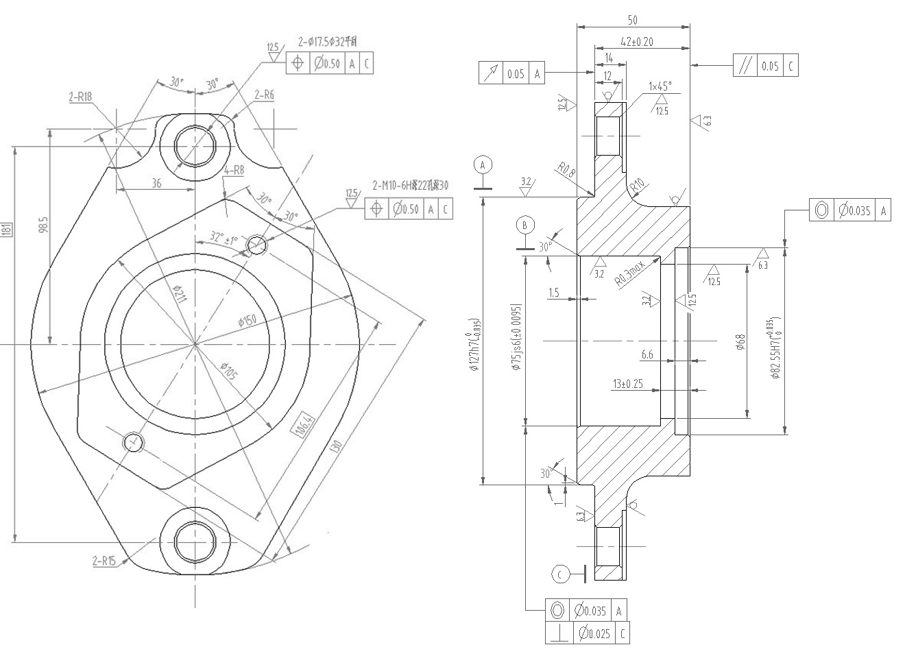

这是个轴承座零件,加工精度要求较高.3 N5 ]3 A( }# E9 O5 G
我们厂现在的工艺是:4 U# h. W0 u; u' ^& F- G8 Y
1.内撑孔∮75粗车∮82.55.
* B" y$ T% Y2 z& O8 M' x2 m9 k0 u& R2.内撑粗车后的∮82.55,粗、精车基面A、B、C及其端面.(其中粗、精加工分开做.4 l8 N2 t' o4 N& ]7 F0 F( i
3.精车∮82.55.(专用夹具)
+ K& Y5 V$ X. r4.钻孔2-∮8.5,钻孔2-∮15,扩孔2-∮17.5.(专用夹具)
- F& k2 w/ J& C1 ]' _3 y5.攻2-M10.
& X# n- b3 V) {6 \5 z( e/ G& m) [大家看看这工艺能不能改进?

楼主的工艺,加工第二工序时一定会很慢并且尺寸也不是很稳定吧?因为装夹长度过短,装夹刚性不够,切削力稍大一点工件就会松动。

楼主反而φ75±0.0095的尺寸能一次车出,φ82.55的却要车两次?
  F' @; N" O/ J. a, K' L# K这样行吗- ?5 U" j4 m- x. M- v7 l( _$ M; {
先把φ127和φ75一次车出来,再以φ75为基准车φ82.55,再把断面的那些基准车出来,最后是否要磨φ75的孔啊

上加工中心加工可以一次完成

按你提供的工艺质量很难保证,因为这样的工件必须先粗加工\半精加工,保证精加工的余量均匀,这样你的形位公差和尺寸公差才有可能得到保证!

作一个工艺请大家给指点一下:4 @! h6 M  t: e
1铸料 (锻)   2,热处理调质处理    3划线,划75孔中心位置线,   4车,(1)夹105外圆,以划线位置车75内孔及127外圆,车左端面及C端面至尺寸,车211外圆并在211外圆的右端面车一宽10找正带(为下一工序找正用),
6 N- V: n- _  t* B9 q) U(2)掉头,以211外圆及端面找正带找正,车82.55及68内孔,平右端面至尺寸,定总长,
7 b. f5 ]0 w7 p: O* z余全部车成.
! c2 ~# X& |: f5 }) l5,划线,划2-M10及17.5孔位置线.
( i/ `% S5 D% T* K6钻2-M10底孔及17.5孔并锪平32孔9 Q' w7 c8 K% o" K5 S
7攻,攻M10螺纹.
  F' {0 Y9 [3 y8 _- H7 Y8检,综检.
