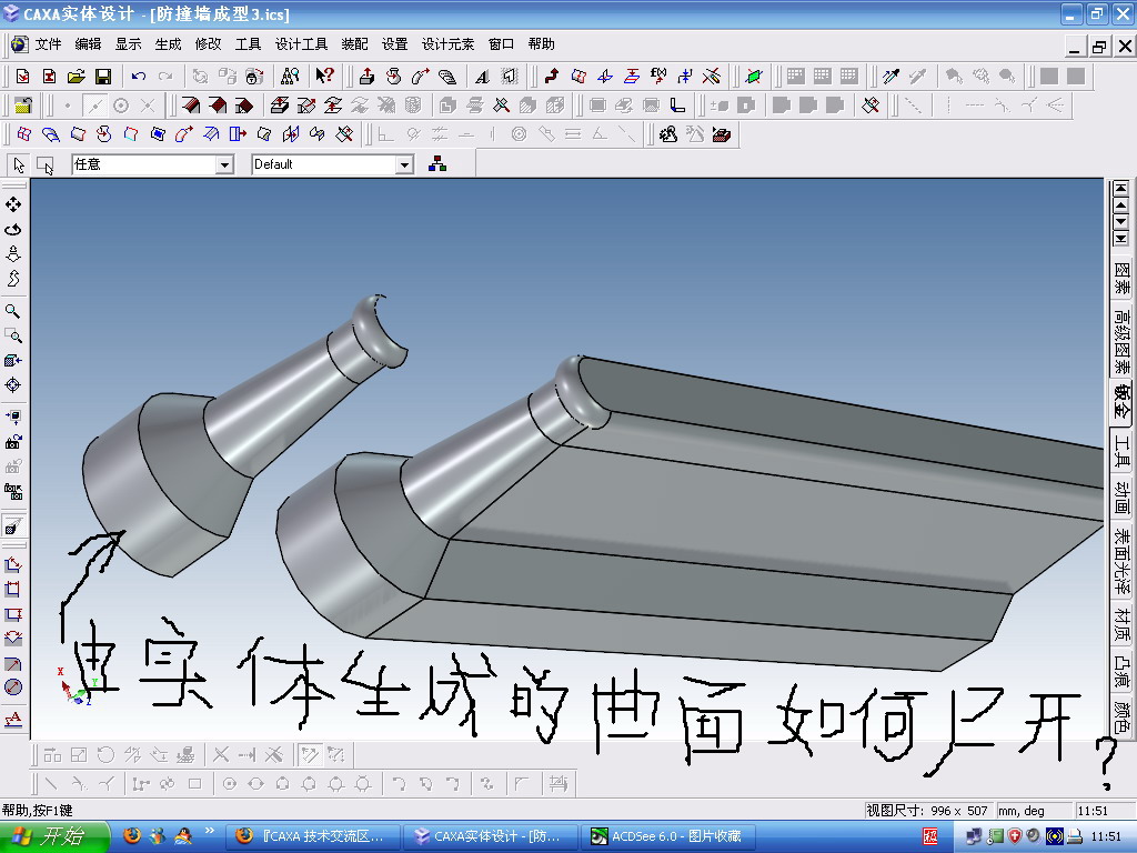

由实体生成的曲面能否展开?用什么命令展开?+ x, z- v7 M9 l6 j$ l2 L
如下图

据我所知,目前实体设计不能将曲面/曲面加厚/实体展开的。9 W2 A) }5 ^& _: ^  g
你可以试一下借助PRO/E或SW将实体先转换为钣金件后展开(我对这些就是门外汉了3 j$ n9 Q! w. k5 X: D# J% l
也可以考虑在建这个实体时,一片一片的做。
