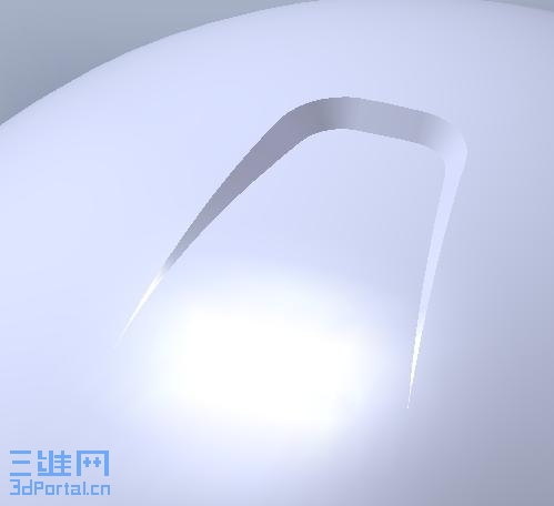

发表于 2007-8-31 22:52:01 | 显示全部楼层 |阅读模式 来自: 中国辽宁沈阳

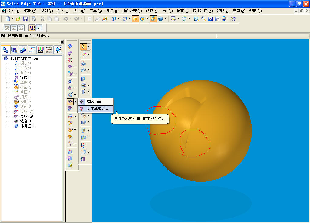

我今天没事去SW板转了转~~~看了用SW做的图~~~我就也拿来试试~~做是做出来了但是我感觉和原图有出入啊~~~# h$ x$ |3 P) K: ^: Z/ t! y4 A8 E
请各位看看~也用SE做做~~~交流交流~~我正在学SE~~~本身SW就用Parasoild的内核~~基本上和SE的操作大同小异~~$ t& ?3 Y% h( ]" w
所以想做做SW的图纸~~看看我们SE是用什么方法做出来的~~~
* x. C1 D& y' M( z& ]$ i下面是我做的图~~小弟刚刚学习不到2星期~~做的很麻烦~还请指教~~
4 ]4 S  x; v/ Y3 p还有问个白痴的问题~~我是用曲面做的~是不是用缝合曲面就能把一个封闭的曲面变成实体~~~我都缝合了但是没变成实体~~~请大侠告诉我下~~(没有别的意思~请别人别拍砖~~~另~~我感觉SW的试题板很不错~我们也能有个就好了~~)

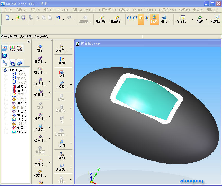

回#2楼:

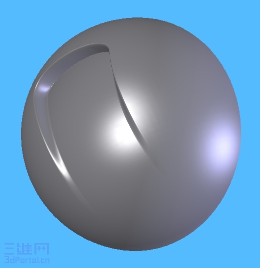

* ~0 Q  t: L9 m5 ~$ u# o看看我夫人做得如何
# T2 Y9 I. u, I& t: x 09-4-1.jpg

修剪曲面以后,直接用蓝面即可

你缝合的面体没有完全封闭,多或者少了一点,从你的设计过程看可能是最尖角处有多余,你使用显示非缝合边检查一下吧。7 P. L" ^- V4 p  E, [" a8 j3 n6 m) X

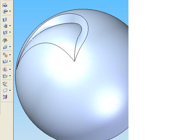

 楼主| 发表于 2007-9-3 11:24:43 | 显示全部楼层 来自: 中国辽宁沈阳
谢谢2位的指导~~~但是我还是有些用语言表达不好的疑问~~~不知道2位能不能把PAR传上来呢~~
/ s. Z# \, c- v; a谢谢~~我对于投影上还是有些问题~~想看看2位是怎么做的~~

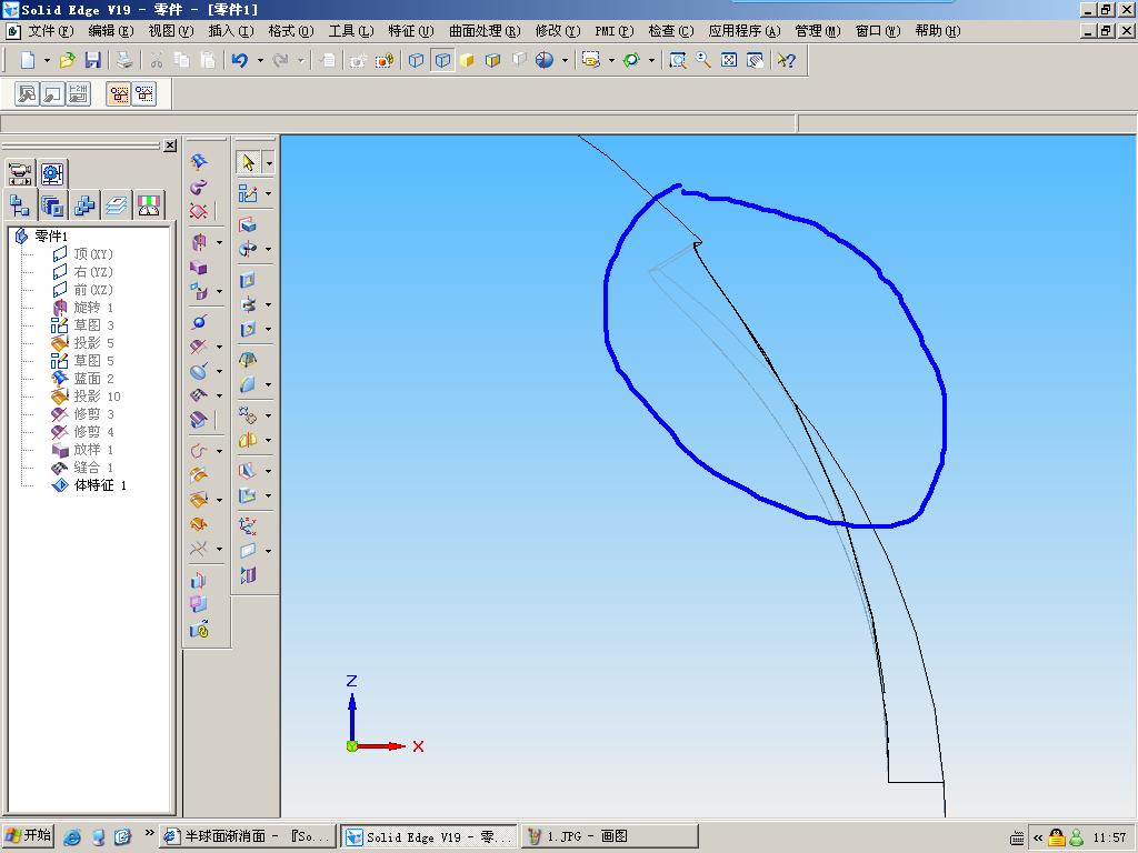

3 e- F) y8 i) X: [$ F我这回把体特征做出来了~我在草图投影的时候有些问题~~下面是我做的图~在正视图上的投影俩个面的连接基本成直角; u" Y; i" w: p; m# n# `8 s  Y
我看2位都做的是倾斜的~~这是怎么做出来的~~还请2位上PAR让我看看好么?; h6 \$ |1 w1 q0 t) u5 U

我不清楚你这个设计的要求,只是看样子,大概形状。6 b& F& x# r. d! h2 c+ D- t( U+ y1 |
把你做的附上吧,我看看你的过程细节

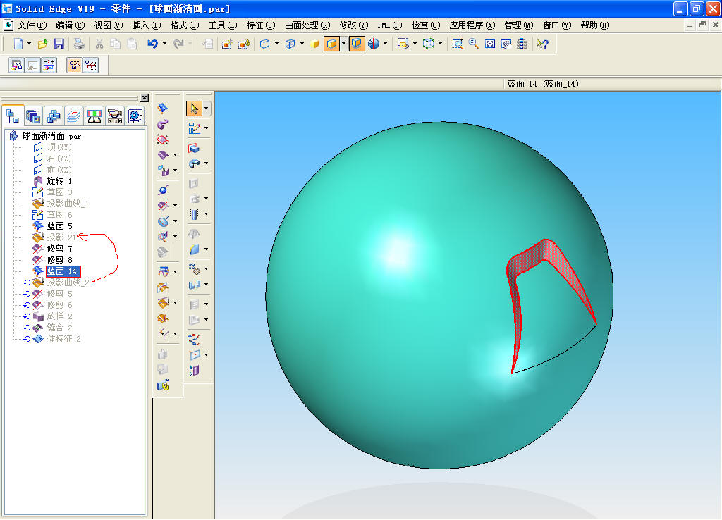

好的~~~还有个事情~~~我看W是用蓝面做的最后的面~~我不会做~用是放样做的~, |/ v" r- x. D; x
想知道用蓝面怎么做的!我对曲面上有很多不是很了解~还请多多帮助~

发表于 2007-9-3 16:47:10 | 显示全部楼层 来自: 中国北京
原帖由 xp4525244 于 2007-9-3 12:28 发表 http://www.3dportal.cn/discuz/images/common/back.gif) m( m" J  l1 i. j3 L: u; P
好的~~~还有个事情~~~我看W是用蓝面做的最后的面~~我不会做~用是放样做的~6 S8 [* t+ `9 q& I+ p4 b. V4 b
4 V+ p" v2 C7 g1 q9 \; r7 `" D  j8 Y
3 g! ^- E  L! G/ R% f

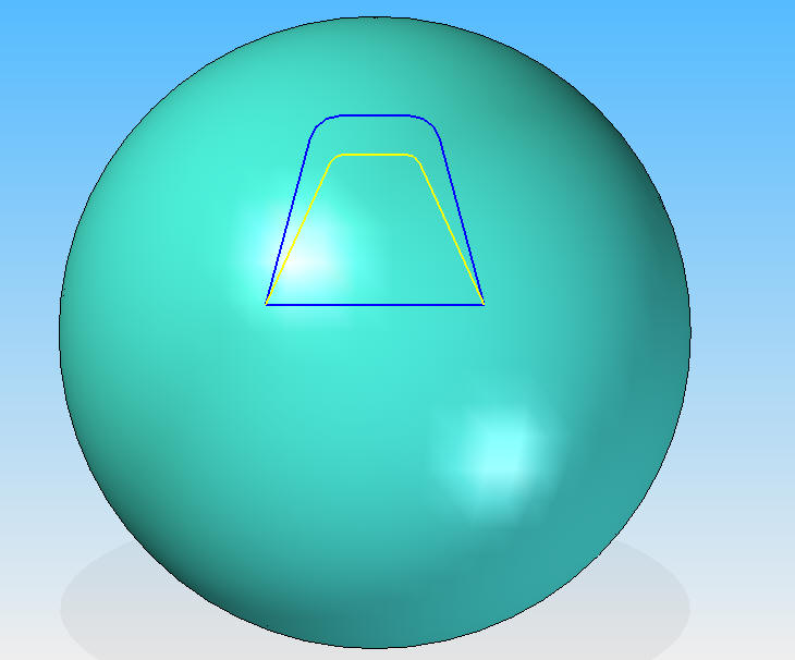

1 L( E2 O+ X2 {" J( r你仔细看看蓝面的条形菜单和选项,蓝面包含了放样功能,比放样在曲面设计上更强,也就是蓝面可以替代放样了。& i4 e8 j5 h3 @0 Z  Z7 F. s4 h. I& {
创建蓝面的过程与放样类似,多了增加截面线的可选步骤。
( [( s* V( k+ f, e7 E& s' l. z( G& [/ L9 x! b( a5 b+ Y
我在你的图中增加了我的做法,草图中增加了底部轮廓,用来控制底面的形状和大小。
8 \2 d) A0 E: {6 R" ` q12.jpg ! |0 C2 Y; R. }3 H  L

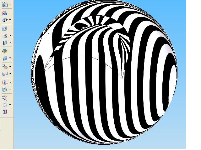

我的是G2连接,你们的曲面质量怎么样啊?
