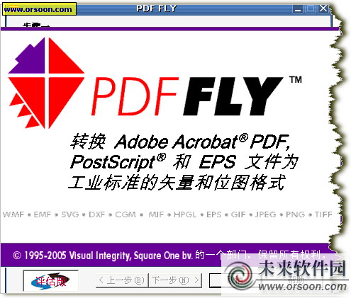

[分享] PDF 转换CAD 绿色工具,经使用效果满意
发表于 2007-9-2 13:32:30 | 显示全部楼层 |阅读模式 来自: 中国江苏苏州
PDF FLY (EPS、PDF转换矢量或图像)绿色版
- X" k  `' s" h  ?1 b, ]用来将Adobe Posts cript, Encapsulated Posts cript (EPS) 和 Acrobat Portable Document Format (PDF)格式的文件转换成工业标准的矢量或图像。目标文件格式支持矢量: SVG, WMF, EMF, CGM, MIF, EPS, DXF, HPGL;图像: TIFF, GIF, JPEG, PNG以及文本: ASCII。还自带了一个用于Windows Metafile文件查看的小程序WMFview.exe。
$ @& ?2 J1 T/ j* r& D: T
3 v+ ^5 }( H# @+ o7 \' l0 `说明:无论多么“牛”的类似软件,其对PDF源文件的质量(如清晰度)都有一定的要求。下了的朋友如果拿一个本就是从图纸扫描进去的PDF文件来转化,那转化不成功请千万不要骂我。

 楼主| 发表于 2007-9-2 13:36:02 | 显示全部楼层 来自: 中国江苏苏州
图片上为评估版,实际已Crack,无使用限制。
  f" q- G( |, m  a3 k5 B另如不想浪费B,可去未来软件搜索下载

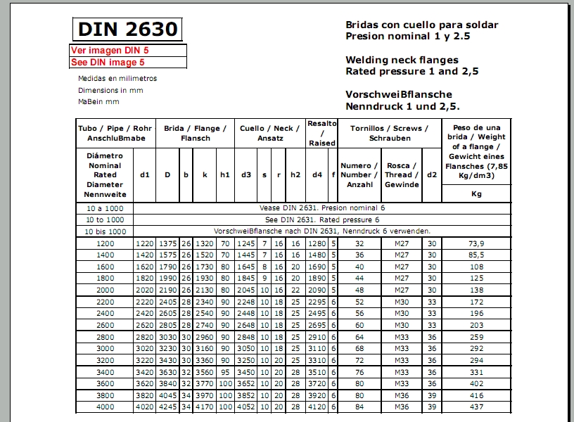

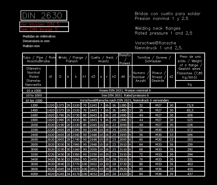

 楼主| 发表于 2007-9-2 16:18:58 | 显示全部楼层 来自: 中国江苏苏州
看个例子
看图片的例子
发表于 2007-9-2 17:31:43 | 显示全部楼层 来自: 中国上海
看这没用吧,这些是简单的啊,只是表格多点,如果是工程图呢,估计没这么好效果吧,还是尝试下,昨天才收到份新图纸
发表于 2007-9-2 19:49:16 | 显示全部楼层 来自: 中国浙江宁波
经测试对于由CAD中输出的pdf文件转换效果确实不错,基本上达到了逆向效果,但对于扫描图片过来的pdf文件似乎没太大效果。但已经足够了,看来pdf作为技术交流文件也要受到限制了。
