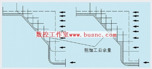

! t7 ?6 ~* Z* L    4.粗加工时尽可能选择圆角铣刀! _: [' b. {% r9 o( t6 [" v
    一方面圆角铣刀在切削中可以在刀刃与工件接触的0~90°范围内给出比较连续的切削力变化,这不仅对加工质量有利,而且会使刀具寿命大大延长;另一方面,在粗加工时选用圆角铣刀,与球头刀相比具有良好的切削条件,与平端立铣刀相比可以留下较为均匀的精加工余量,如图2所示,这对后续加工是十分有利的。" o. h+ i, |/ V+ b
图2 圆角铣刀与平端铣刀粗加工后余量比较

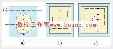

! b: `. A8 W' `" i4 X( X4 Z    1.走刀方式8 i, \7 u8 j+ Z; S
    在模具加工中,常用的走刀方式包括单向走刀、往复走刀和环切走刀三种形式,如图3所示。其中,图3a为单向走刀方式,在加工中切削方式保持不变,这样可以保证顺铣或逆铣的一致性,但由于增加了提刀和空走刀,切削效率较低。粗加工中,由于切削量较大,一般选用单向走刀,以保证刀具受力均匀和切削过程的稳定性。图3b是往复走刀方式,在加工过程中不提刀进行连续切削,加工效率较高,但逆铣和顺铣交替进行,加工质量较差。一般在粗加工时由于切削量大不宜采用往复走刀,而在半精加工和表面质量要求不高的精加工时可选用往复走刀。图3c是环切走刀方式,其刀具路径由一组封闭的环形曲线组成,加工过程中不提刀,采用顺铣或逆铣切削方式,是型腔加工常用的一种走刀方式。
, t* t( C2 Z7 Y: ~+ V- q  M: |
图3 走刀方式
