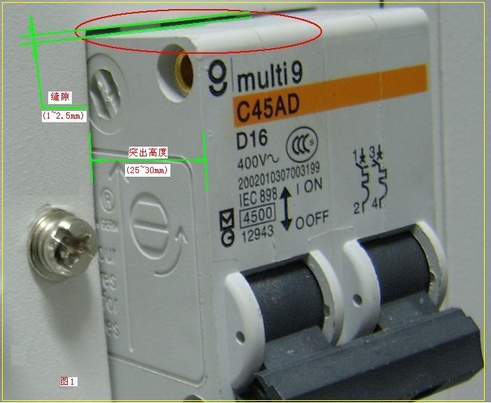

我是搞机械出身,现做整体结构设计。现设计一台设备,设备重100公斤,脚轮移动。空气开关如图,位置离地面300mm,是不是露出机壳外太多,不安全,在评审时一老工程师提出异议。我想问一下有这方面的标准吗?有那位朋友帮忙提供一个,或解答,不胜感激,先谢了!: A! O  A+ s4 Z" _7 k4 ?& ?
附:评审意见:会有人碰到,不安全!会有水溅到,不安全!
5 D) \3 H7 p7 l. q: `0 k  g0 W8 g我只想找到标准,其它意见我都不能在会上说!我只想按标准说话!

发表于 2007-9-11 22:40:01 | 显示全部楼层 来自: 中国上海
我还想说: 7 d8 m& q! ~0 d: i: J- w6 E
这不仅仅是“空气开关的安装问题”?有此联想到……! . x. G3 ]/ J6 G' Q$ h
1.首先对你所设计的电器设备中涉及到“开关的安装问题”,能拿来在论坛里作讨论,并谈自己的看法很是赞赏和支持!good
6 Z8 a8 K' {/ ]2.至于为何审定人员会对此电器设备的开关安装的合理性提出意见:“会有人碰到,不安全!会有水溅到,不安全!”,我看是有其道理,现作下面几点分析供你参考:
# w, k/ L6 w# k( S6 D# I( Y; O3.我作为一名从事近四十几年的电子电气设备的设计人员—对此开关的安装确实存在不妥之处。
- k; I* a  z; P" Z, k0 @4.你未从《电气设备设计工程学》的相关要求来考虑,这个你可在网上找到此类的参考书籍。8 }. r  P% |0 ?3 L
5.你有空的话请再认真地阅读一下,由12楼提供的《GB4208-1993 外壳防护等级(IP代码)》标准。此文能对你今后“开关的安装问题”或其它电子电气设备的设计、制作或安装是很有启发和警示作用。仅看此文标题“外壳防护等级”有可能误为与“开关的安装问题”无关,其实此标准对已制作完成后的电子电气设备进行各类防护要求及性能测试要求,对设计者是很有参考价值的一份标准。) I4 V) X2 ~* t! z% u9 l: e
6.你所设计的电器设备里“开关的安装问题”,其中之一不仅仅是完成一个看似简易而又实用的操作开关。实为关系到电器设备的用电安全性(包括:电器安全和人身安全)问题。这是搞电气设备的设计人员必须放在其设计首位来考虑的问题。如果疏忽此点,这为今后的电器设备正常运行(用电安全性)埋下祸根(如:漏电、触电的不幸事故发生!)。 # v  R4 W' e& U! `
7.只有在设计中确保用电安全性的保障前提下,才可考虑应尽可能方便操作(使用)者。
/ R+ Q+ Y( }. V6 N1 d! I6 a8.现针对你所选用的开关(拨动式带过流复位的空气开关)其安装型式:至少存在防水溅、防金属异物进入缝隙(从所提供的图1上可见,此开关与铁质机箱面板间的缝隙是较大的,目测约1~2.5mm。)的缺陷问题。
* B' ?0 I- u3 f( \2 F5 ?9.你后来又补充说明:“……是一台医疗设备,是在手术室内使用的……”,那就更应该注重用电安全性和操作的可靠性。
& ?4 j( ~1 u/ h/ p5 J. B2 y10.再说:此类开关在实际电器设备中是不适宜在面板上作直接外裸式的安装和使用!

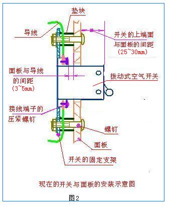

& Z" I. O. }4 b1 H. n11.从你所提供的图2上可清楚地看见,此开关的上端面突出于铁质机箱面板的高度,目测约25~30mm,会造成此开关的接线导电端子距离铁质机箱面板的间隙(或间距)就很小了。违反了电器组装的最小电气间隙和爬电间距,你可从《电气设计工程手册》中查到相关依据。
1 t$ ~: l- J3 z: c8 k' p12.为此:特提议你的解决方法是;9 g: i! W) c& g& y+ H0 N/ T
13.可从开关的安装的形式上作改进,如:内嵌式、加盖式、移门式等等防护措施;
2 \( X% u/ m' Q* R14.也可从开关的电气控制上作进一步的改进,如:按钮式、触摸式等等开关电路。
) K* \. v% \( i15.再则:可以采取简单的补救方法,如16楼说的把此开关上端面突出铁质机箱面板的高度改为2~3mm(此举不是规范的做法最好不要采用,见图3),如:把开关与铁质机箱面板的安装垫块加长即可。; f0 t7 ], T! O  z$ v

20.现附上三张示意图,供参考。
