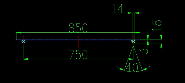

各位好:
0 }- ~+ x7 i9 ?% O: q$ S1 A2 A哪里有这个买啊?是进口的机器上看到的.7 H  f3 y& o" o: @7 |

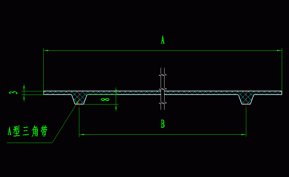

提供图片给输送带厂家定作
: d0 T' I2 f% w( E两边的三角带是粘接的
6 C; v( d$ U2 y. |- r上海永利可以

这个在我这用的很普遍了,一般胶带厂均可提供图纸定做加工。
7 x/ j  G, h6 f9 ^" d3 Q% b  }: ^一般两侧的导向胶条胶带厂有标准的,也可特殊加工,价格可能会高点!

首先告诉我们该皮带用于哪种设备上面,如果是一般的橡胶制品,基本上一般的专业传送带生产厂家,均可来图定做.

带是一卷,会来按要求裁,再粘接

这种输送我厂经常购买(江阴天祥),很普通,但对二边导向条要求很高,如果有偏差输送带的使用寿命比较短) W; {. l# P. S1 q6 }( Z

最简单的就是发送图纸到生产厂家制作
