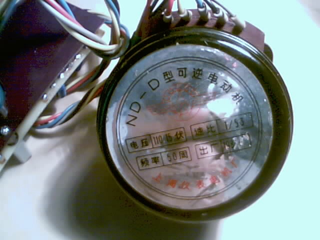

最近搞到一个ND-D可逆电动机.电压为110V15V 五个接线端.上海仪表电机厂生产.求电机接线电路图.

就是可以正反转。一般可逆电机具有在短时内或空载瞬时转换正转,逆转功能。因采用平衡绕线方式,并内装 简易制动机构,能正转,反转,其正反旋转特性同样均匀且稳定 。

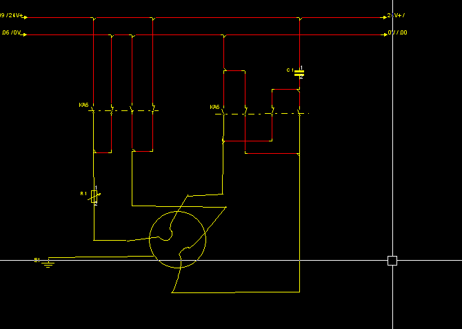

发表于 2007-9-5 16:26:28 | 显示全部楼层 来自: 中国重庆
其实不管什么电机只要把电流的方向变了就会反转!!!我这个电路也是直流可逆电机,按图接就可以实现KA6动作电机正转KA6断开电机反转!!!

 楼主| 发表于 2007-9-5 18:38:13 | 显示全部楼层 来自: 中国陕西西安
谢谢楼上的热情解答!你给的图我收藏研究了!:handshake
