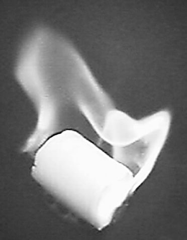

 楼主| 发表于 2007-9-4 19:04:46 | 显示全部楼层 来自: 中国江苏常州
“可燃冰”岩芯样品释放的气体可直接点燃
