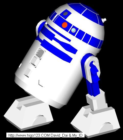

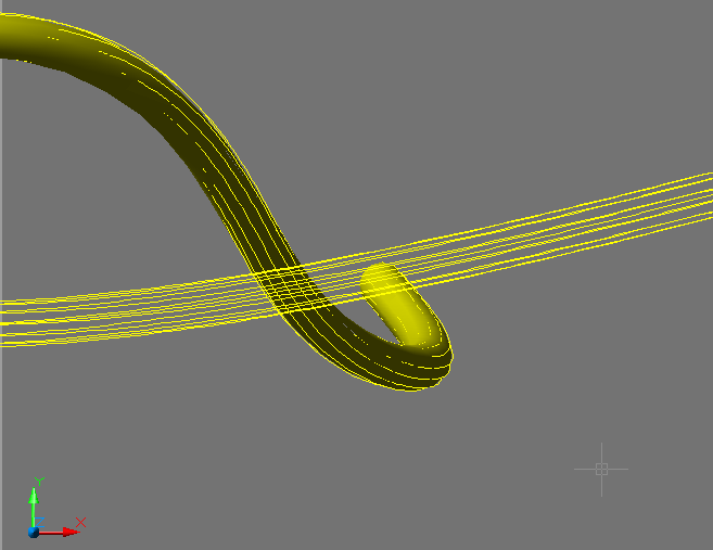

全部完成了!
( c  S, f6 ?1 V2 e- A9 z不过遇到了困难 5 S" B3 X# C. O8 l1 M* U2 I# O# A
像第2格图中所示的软管形状如何绘制?
( J8 o2 {0 g6 @1 f1 B1 S, o* A我在2004上画不出来 暂时用样条曲线阵列表示  k& ]* i  Z! h# g2 k! a( }  f; N2 S

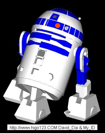

未做好的部分 身体
5 k, d" `% [6 Q1 T7 W+ }5 @5 z' V) B, s
BY David_Dai & My_ID
+ }  ]( `  p! e0 N1 ~( _A CAD2004
8 r2 h- h2 {- Q% @ddf19830115@126.com, i. I' }- ?" k4 d, ~! h* l
/ x4 w  u0 L2 [6 |! J  B0 L
, z) H  v. @" s5 |3 P
5 O# @& P3 |% ^- N/ m9 ^3 b# H未完 继续奋斗!!2 n' ?0 H9 L- k4 x+ e2 B

冒着被Boss发现的危险 继续制作中……
$ Y1 Y+ ?8 a+ y* w/ Z. E还差最后一个支撑脚
' t& l2 J) b) w, k2 B) K累死我了!

完成了!+ E+ j+ `0 H5 C. _- n0 q
不过遇到了困难
# [) R& \$ H' k2 u" Q# C像第2格图中所示的软管形状如何绘制?  w# z/ O$ i' V0 m  w
我在2004上画不出来 暂时用样条曲线阵列表示; Y0 S" c$ k% u( H( A

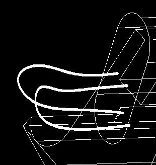

有没有人知道 如何绘制 软管呀?
! V! X) h9 T7 L: z$ }% E1 d- y2 l会做的 请指导一下吧!+ a: B- t; k; e  _7 @+ E
最好传个DWG上来' N; l: A- a" M3 H
; B0 a5 R& M! @
还有可不可以不用多段线而用其他方法得到类似答案呢?& j8 w! B6 Z8 ^. A

发表于 2007-9-10 11:27:59 | 显示全部楼层 来自: 中国辽宁营口
做得真棒!. o9 R( h: \: i
2007以上版本,用三维样条曲线做路径扫掠,就能得到“软管”/ b& I- M, y3 G0 O2 d( \& h
2006以前版本,用三维样条曲线做路径拉伸有些麻烦,以你这个图为例,要打开特性管理器,选中准备做路径用的样条曲线,把它全部控制点的Y坐标用记事本记下来,把全部拟合点的Y坐标改为同样的数值(比如0,使其成为二维样条曲线),再把全部控制点的Y坐标改为原来的数值,用这个样条曲线做路径拉伸圆,就能得到“软管”,但这个样条曲线无法保存。
- J/ U, a2 j" A( F/ W4 {' C我只在你的图上画了一条“软管”,其它的自己试试吧。7 _; H! z8 _' S8 B0 P0 @* l! K
Untitled-1.gif 4 y. T0 \* q* J* I4 n
0 P8 k1 H, H; s3 ^% ?/ E
[ 本帖最后由 woaishuijia 于 2007-9-10 11:38 编辑 ]
r2d2改.rar
315.31 KB, 下载次数: 44
blackbird + 5 应助
