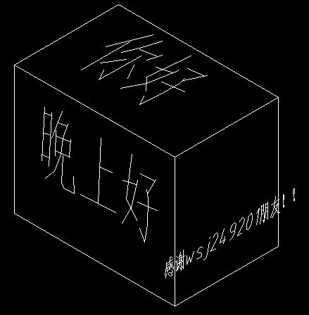

求教:如何在等轴测图的某一个面上输入文字。显示效果就像在那个面上的一样。
6 `, J8 j( W# K" T5 V3 L/ m( R( @% r" F, t
我用炸开文字后用对齐方法行不通。一时想不出好方法。请教了!

试试斜体字看合适不,或者看其他字体行不。
发表于 2007-9-6 19:57:51 | 显示全部楼层 来自: 中国上海
ucs -n-不就可以了么

3楼能否详述之。

发表于 2007-9-6 20:19:05 | 显示全部楼层 来自: 中国河南安阳
你看看这个帖子,应该明白3 I: D5 Q& ]* X8 R. `; D

建立新的坐标系即可  或者旋转你现有的坐标系也可办到  记得你是面对xy面的 z轴指向你 这样的坐标系字就是正常的

1 K  T# }1 r7 l) [3 m  y建了两个文字样式,分别对应三个面。通过rotate即可。对吧?3 ?( l: W8 Z+ v7 F. F" s1 p
# V5 b* @  u. ~5 t  z# E已做出效果。; n. z' v! R8 @
' b$ d' D8 b8 l. N: u$ U3 S
再次感谢 wsj249201 (高山流水?) 朋友!!!
