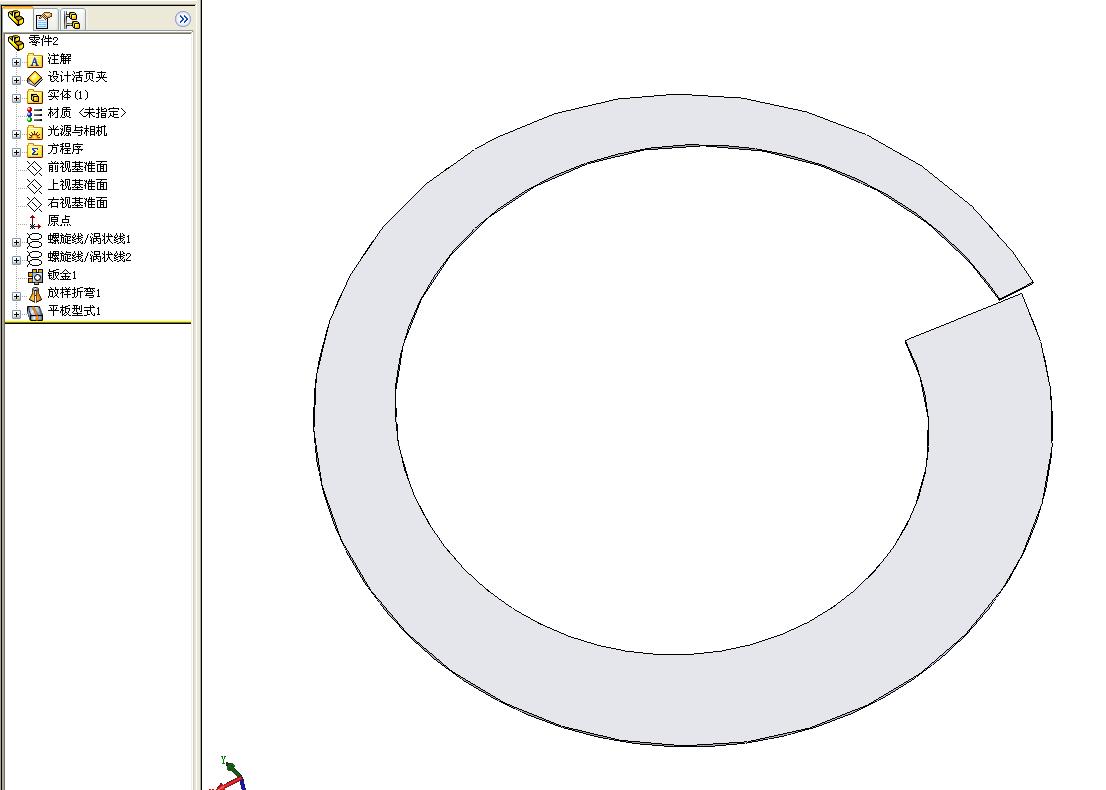

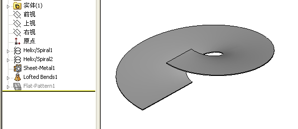

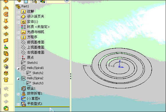

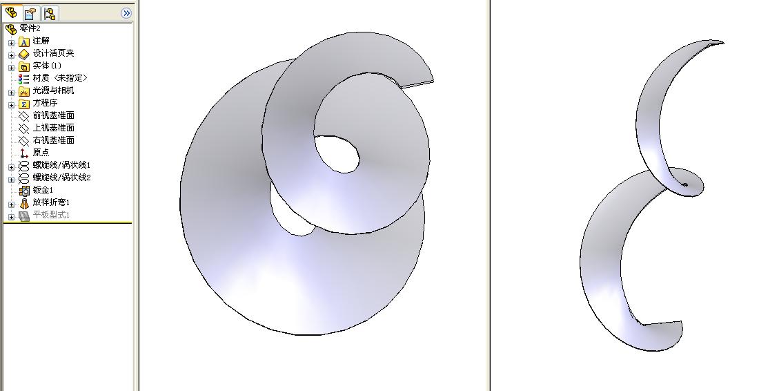

发表于 2007-9-7 14:11:52 | 显示全部楼层 来自: 中国浙江杭州
可以用放样做成这样,只要展开时不重叠就能做成功!像楼主的图绕着管,应该做不到.: Z/ T4 Z, q. l4 A
1 G& b( ^  O, w[ 本帖最后由 hahap 于 2007-9-7 14:21 编辑 ]
这样的展开时会重叠,
这样的展开时会重叠,

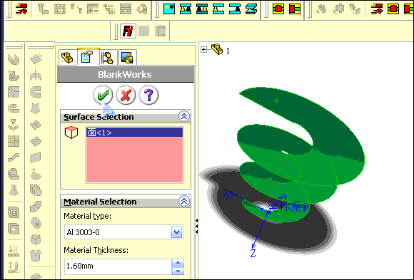

要不做个放样曲面,再用BLANKWORKS这个SW钣金插件展开,(插件在论坛SW版里搜下载)可展开来的是重叠了一整块的,
8 G0 i. ~6 e. G# B* O! C应该不对.% G) R: Z7 p6 P2 R. ?+ G, A
+ M6 K" A( ]- b% u1 J1 Y[ 本帖最后由 hahap 于 2007-9-8 10:03 编辑 ]
