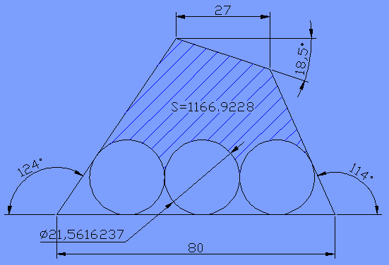

先五个正确答案,将励10元
. g" u0 l$ }' E( J- x6 S- l; ]2 d' x# H8 C
; }3 w2 b6 P0 X
求圆的半径和剖面线部分的面积?
: z4 |% t, }9 C. k4 ?7 ^5 Y: u" A

发表于 2004-1-14 22:06:00 | 显示全部楼层 来自: 中国江苏常州
这个题目我在某个论坛也转贴过。  O7 h3 n5 {6 l. P. N8 x
. r% e& m, p1 C" B$ a' }5 h, u
9 h) b+ d# T  z# ]) Y
% k  C6 y* V( j5 Y" v8 i9 A0 j圆的直径为21.56166 H& }% z/ ~- G
! [( N6 ~) c' g
$ C! K+ t* e! b5 w$ o6 d% W$ Y阴影区域面积为1166.9228% `% H* L& }4 N$ W6 |7 ~, E0 m

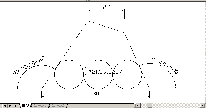

发表于 2004-1-14 23:20:00 | 显示全部楼层 来自: 中国广东江门
如果是我会跑到SW或INVENTOR那用直接测量法.省事........
发表于 2006-7-20 15:02:11 | 显示全部楼层 来自: 中国浙江温州
好像跟楼上的不一样!

发表于 2006-7-20 15:53:04 | 显示全部楼层 来自: 中国北京
汗,做是做出来啦,也可以肯定做的很准确,但不会求标这个PP的面积?
