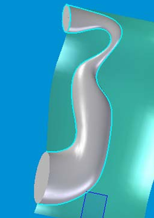

发表于 2007-9-10 16:24:50 | 显示全部楼层 |阅读模式 来自: 中国浙江杭州
请大家试着做出个扫掠,得到如图片所显示的实体!
" u) k- w1 T0 J2 s  m, z谢谢!
$ F+ x8 v2 ~% P; Q; Y2 Z$ [: q% [8 @( g/ L) D$ [& V

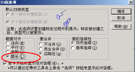

发表于 2007-9-10 17:29:12 | 显示全部楼层 来自: 中国山东济南
根据提供的曲线,使用这个选项可以出来

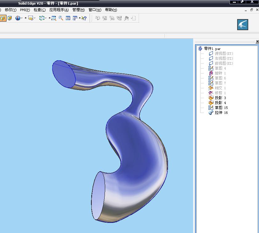

发表于 2007-11-28 22:53:46 | 显示全部楼层 来自: 中国北京
AN  按2楼提示做了个。
零件1.rar
145.46 KB, 下载次数: 21
发表于 2007-11-28 22:56:07 | 显示全部楼层 来自: 中国北京
按2楼提示多路径设置好,先选第1个路径,打勾,再选第2个路径,打勾,按“下一步”,选截面。预览完成
发表于 2007-11-29 17:36:57 | 显示全部楼层 来自: 中国浙江宁波
hee
做出来了,还是要大家提示选取顺序啊 ,一段时间不动手就容易忘记,嘿嘿
