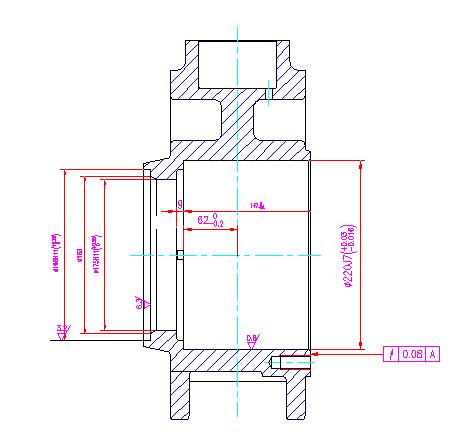

下面图纸是我们生产的铸件,在加工时一直没法保证直径220的尺寸!我们在孔内侧放置了冷铁,不知道这样是否会对加工有影响!
: f/ b9 ^; ]3 i, S, O; I& c5 D3 z具体是在下数控加工中心后,进行三维检测时发现尺寸有变动,是铸件加工后变形!
4 x% F: p& s9 V9 d- ~; u- _4 g5 L0 z

这种铸件最好先粗加工,再半精加工,然后是精加工,特别应该注意的是装夹变形噢!
发表于 2007-9-12 07:48:58 | 显示全部楼层 来自: 中国辽宁沈阳
是什么牌号的铸铝?批量大可用压铸,冷铁对加工没有影响,加工变形主要是没进行热处理。
发表于 2007-9-12 12:25:09 | 显示全部楼层 来自: 中国辽宁沈阳
热处理是一方面,还有加工过程中生温也会影响尺寸,一般会变小,要考虑生温的问题
