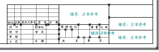

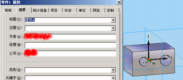

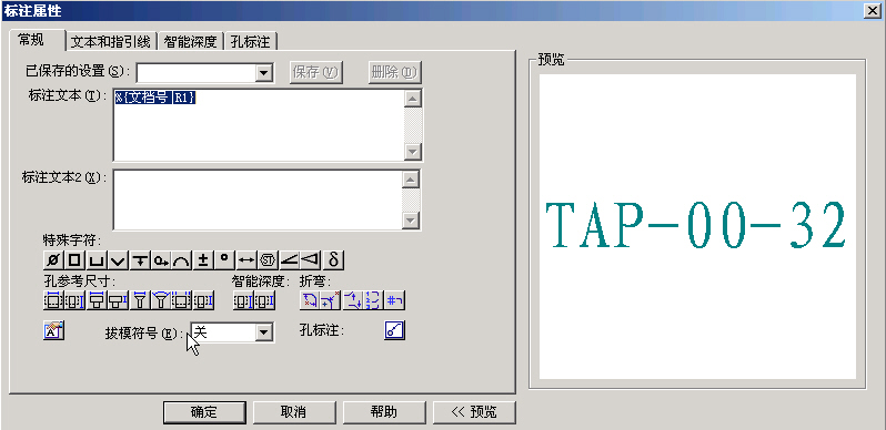

我在设计零件时,就在零件的文件属性里添加了响应的项目,并在工程图模板标题栏里设置了相应的文本引用。可是在工程图里导入零件后发现零件里的文件属性没有被关联。只有在工程图里的文件性质里添加的属性才能被工程图的标题栏项目引用。不知道是什么原因。

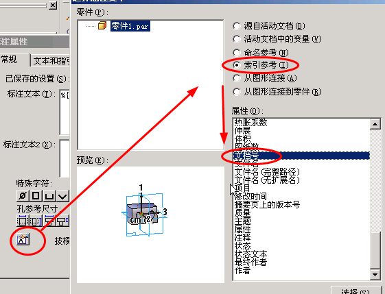

那是你设置错了,你可以参考下面内容
发表于 2007-9-11 12:57:57 | 显示全部楼层 来自: 中国山东济南
字段设置各个企业设定的不一样,仅供参考
 楼主| 发表于 2007-9-11 16:35:33 | 显示全部楼层 来自: 中国青海西宁
多谢版主
多谢版主,经过你的指点我的问题解决了。原因是我引用的项目错误选择了“源自活动文档”,当按照你的指点选择了“索引参考”则问题得到解决。虽然不知道问题的究竟但总算是把问题解决了。再次感谢。
