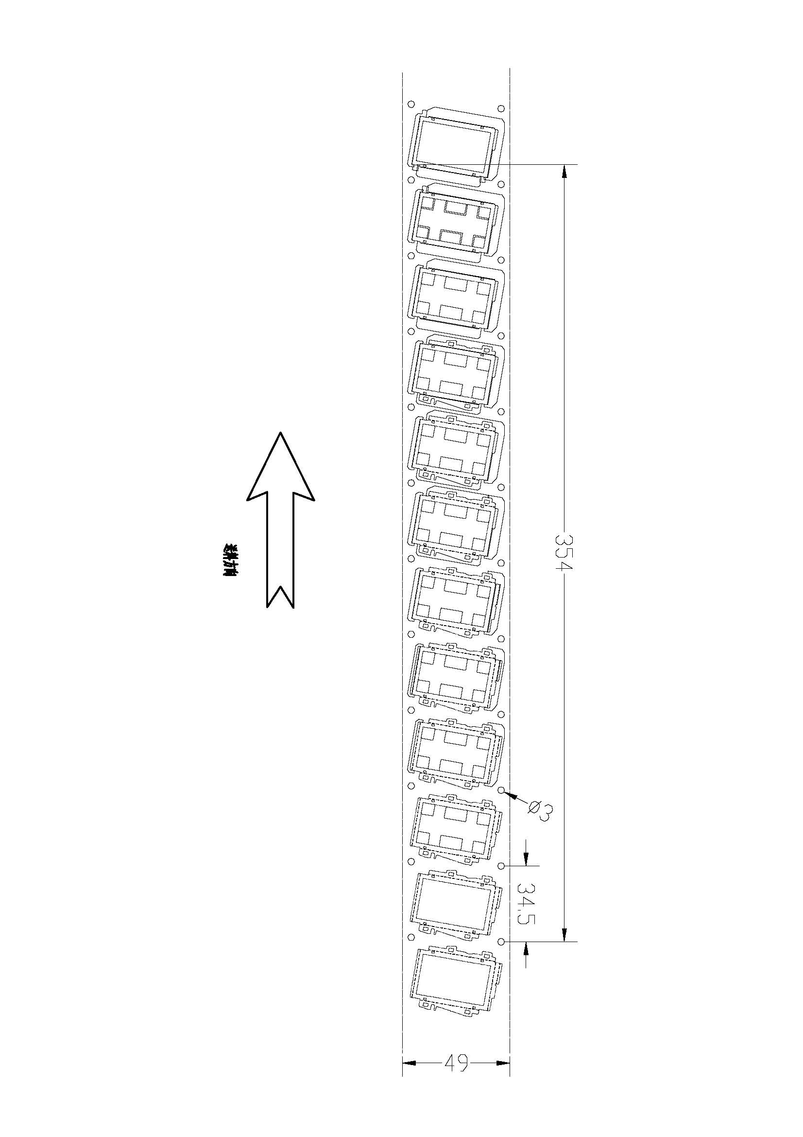

排样图
flytao + 3 贴图

这里不让新人下载东西,看了一下排料图,每边大概留了3mm,在寸铁如金的今天,这个排料图须要做改进。把产品的角度摆正一点,料宽会减少一点,步距也会缩短一点。还有3mm的导正孔有点小,在搭边足够的情况下最好用4mm的。
mr.lee + 3 技术讨论
