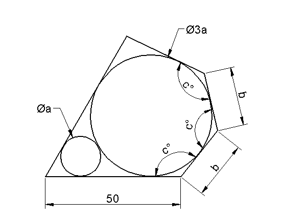

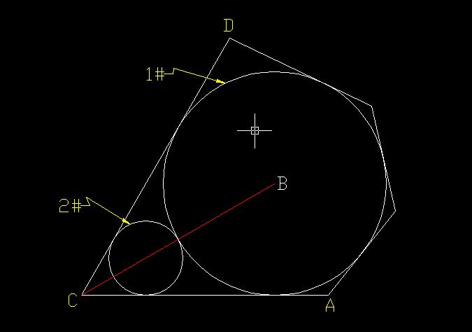

1. a 之直徑值為何?1 v$ o' V. Q- `$ s5 c
    (A)15.0258   (B) 15.0582   (C) 15.08525 T; i( v( u) u6 t& K
2. b 之長度為何?1 \  S1 O- T5 o$ K: O
    (A) 21.7055   (B)21.7505   (C) 21.7550

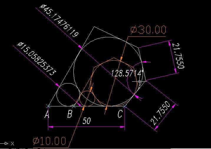

发表于 2007-9-13 10:12:47 | 显示全部楼层 来自: 中国江苏无锡

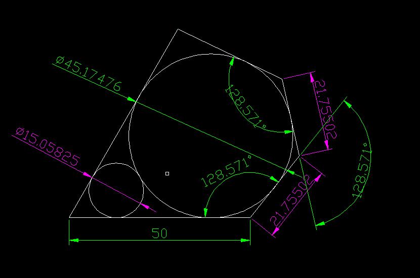

我是用CAD里的多边形及比例缩放命令解题
$ O% }; U. K/ `, B: r4 w

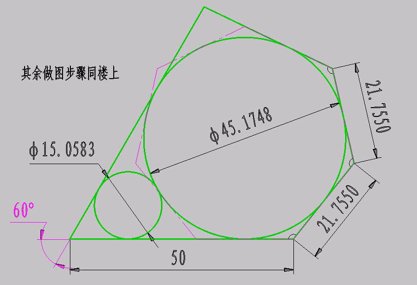

/ j' G" f3 p9 s) Z解题步骤:
. j4 W* c) P! e3 \% e1、用polygon(正多边形)命令画一任意7边形;" K0 k' N3 z7 t1 C7 M. I5 l( i
2、接着在7边形用circle(圆)命令做一外切圆(1#圆);
) \1 k! V4 A  a* a- m3、用1#圆直径除3,得出2#圆直径,相切AC线与1#圆;
9 z1 f; C. v: e1 @3 L; T4、1#、2#圆圆心连线延伸底线得C点;
9 p- }& p/ \' @. r4 {8 a5、C点与两圆相切线延伸得D点;
" |7 J" ~, g) [5 y6、AC线参照缩放成50成图。

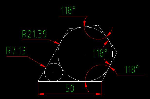

欠约束????????

发表于 2007-9-13 12:54:43 | 显示全部楼层 来自: LAN
缺少条件,是多解题。
发表于 2007-9-13 12:55:59 | 显示全部楼层 来自: 中国福建三明

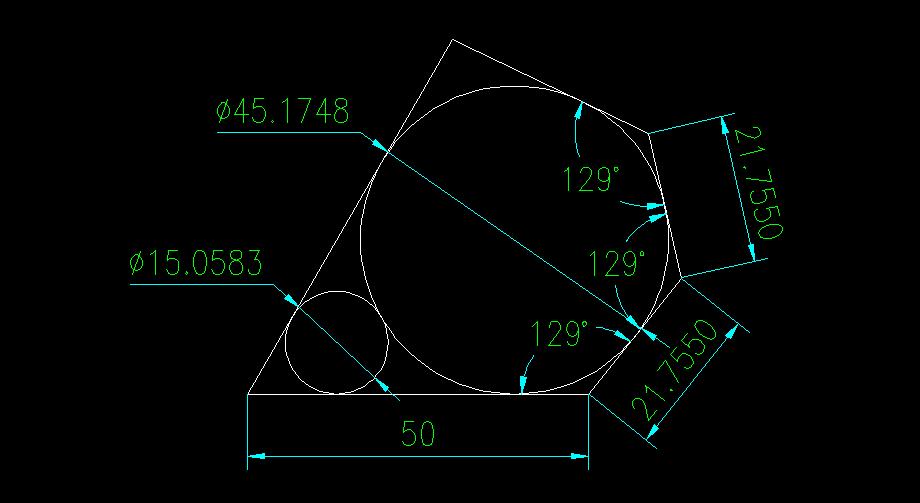

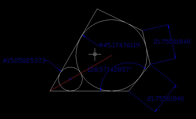

我也来做做作业8 `. p  s7 b5 ?" c
做是做出来啦,但还是有疑问,就是这个正多边形,用正七边形时,正好与答案附合.可如果用正八边形,或不用正多边形呢,因为我们无法凭题意,得出一定是正七边形还是什么形.如果这样,那题意中至少缺少了一个条件., d! g1 M4 {- X7 |

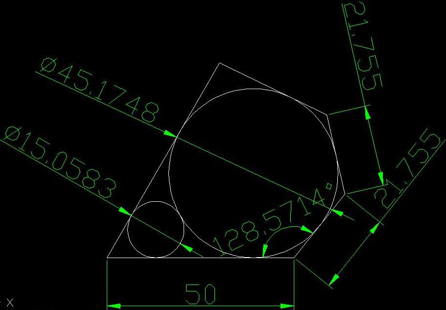

发表于 2007-9-14 11:28:59 | 显示全部楼层 来自: 中国广东韶关
看大家好像都作出来了,就给的条件,答案多了去了,除非再给一个角度

 楼主| 发表于 2007-9-18 08:07:22 | 显示全部楼层 来自: 中国台湾

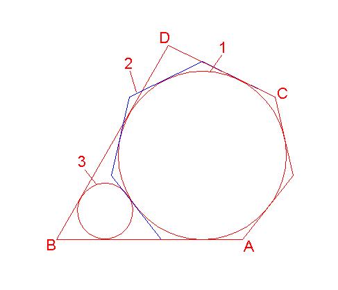

1. 作R30之#1圓
( i/ D! C' d$ {+ e6 v% [0 {2. 作#1圓之外接正七角形#23 @1 x4 e3 L0 H; T3 E7 ?$ k
3. 以CIRCLE(t t r) →1'st=tanAB  2'nd=tan#1圓  r=10 → 作#3圓+ O; T* O, _# _0 i
4. 以LINE →1'st=C  2'nd=tan#1圓  →作CD斜線2 Y5 y+ f& H. _  L
6. 以LINE →1'st=tan#1圓  2'nd=tan#3圓  →作BD斜線; j( r$ F0 M0 m- C, E% O+ G% ^( ?
7. 以SCALE(r) →obj=紅色部份  ref=AB  new=50 →將圖形縮放至正確尺寸

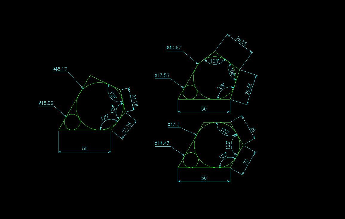

发表于 2007-9-18 10:39:54 | 显示全部楼层 来自: 中国江苏镇江
回复 #18 joseflin 的帖子
感谢joseflin为论坛增色不少!
- h9 c& h0 s6 n- K
) O# I6 s# b2 L5 A! ^6 m0 S就本题想和您商榷!
' L% H" y: E: A! T$ u. ~, L) q: c- Q: p% B, h) {. b5 r  I
仅按照你给定的条件,正如上面不少会员已经说了,是缺少制约的吧?) L! |& C4 w1 m! \% Q- |+ r8 b( B+ f
如有多边形的顶角就好办了!1 `! a+ L0 v7 @: E6 e9 U" F6 X
0 b1 V+ W! O; x: |$ }
现在的情况是:以相同的条件看给定的答案,正好七边形符合哦!
发表于 2007-9-18 16:05:17 | 显示全部楼层 来自: 中国河南安阳
回复 #19 ★新手★ 的帖子
确实是这种情况,刚开始也没太在意,就按照正七边形来作了。

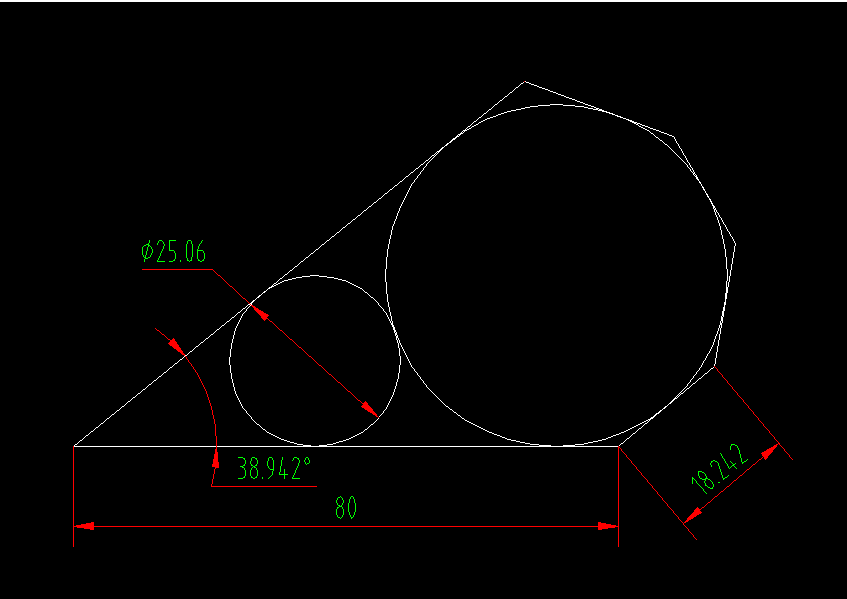

发表于 2008-7-15 18:23:06 | 显示全部楼层 来自: 中国甘肃张掖

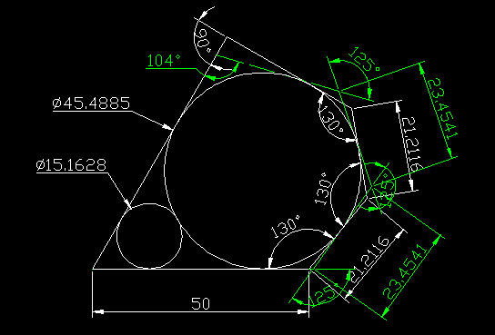

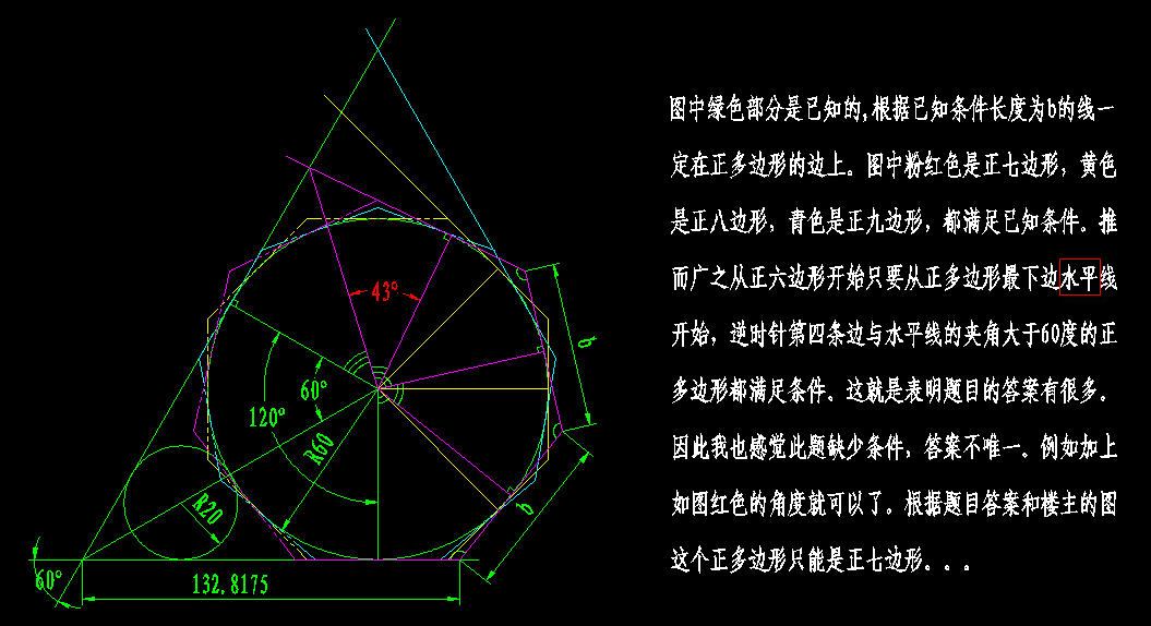

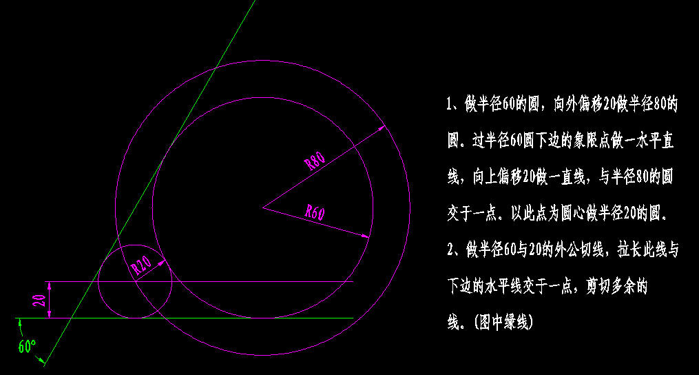

此题是有点争议。我的分析和做图过程。。。' B+ T$ r1 D4 }% M8 v
. r8 [; m. O5 @[ 本帖最后由 同舟共济 于 2008-7-16 15:17 编辑 ]
2005llnn + 5 很好,自己可以编辑换图。

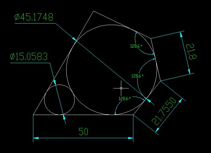

发表于 2008-9-24 12:33:38 | 显示全部楼层 来自: 中国
答案:B、C7 O/ [8 Y& E( K$ e! h* v* U9 b; u( B
2005llnn + 5 很好

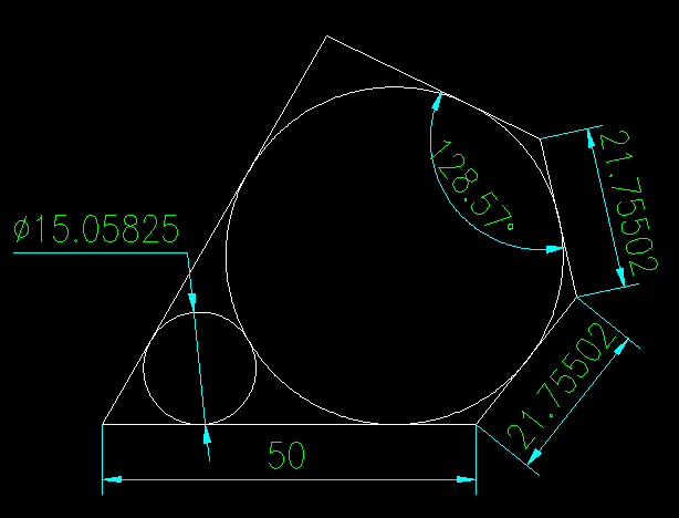

发表于 2008-11-4 16:52:23 | 显示全部楼层 来自: 中国江苏苏州
答案:B、C
2005llnn + 5 很好

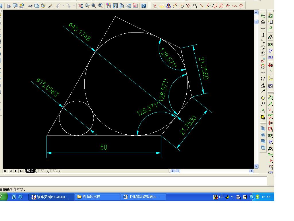

发表于 2008-12-13 14:22:47 | 显示全部楼层 来自: 中国山东聊城

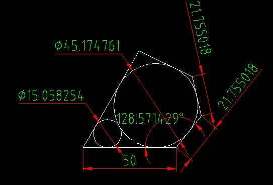

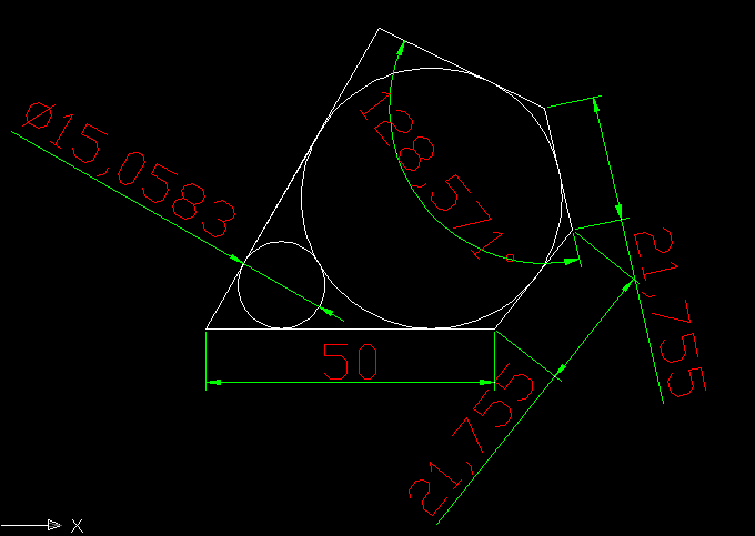

进阶段29
交图片第29题
发表于 2008-12-13 14:23:26 | 显示全部楼层 来自: 中国山东聊城
