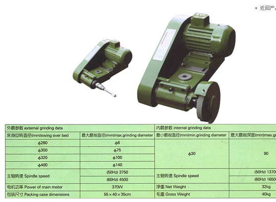

回转顶尖磨秃了,由于设备有限,没有磨床,想用6140普车进行修复,大家有什么好的方法说说看!
5 r  r; x" X9 b, m       我的办法是在刀架上固定一部手动角向磨光机,顶尖装在主轴孔内。 开动磨光机并开动车床利用小托板进行走刀磨削。但在磨削后发现粗糙度很差,经过检查发现是由于磨光机固定不稳导致磨削时发生颤动所导致 ,求各位高手支招!!. q+ @8 L5 m$ x7 @. N. ?
- r2 w  O& \, a! X8 X+ C1 L/ `) e        各位高手有没有自己制作简易的磨削附件的办法呢?有就别藏了,说出来我学习一下啦!  谢谢哈!) T8 y: y2 k* O' [$ s) R6 e, e

发表于 2007-9-14 20:50:27 | 显示全部楼层 来自: 中国江苏扬州
最近有老外需要普通车床上加磨削附件,
. r4 Z4 D% I1 {$ z搜索了一下,有两种方法:6 A  ^- S# ~0 v; k! e4 e$ ^: k
360以下车床可采用山东精达的磨削附件,可加工外员和内孔,3850r/min转速.按装在小拖板四方刀架轴上.2800元
( f5 q; H3 G9 Y8 A# e$ _410以上可采用洛阳制造的砂带磨削装置.
参与人数 1三维币 +1 收起 理由
飞天小猪 + 1 应助
 楼主| 发表于 2007-9-14 23:07:57 | 显示全部楼层 来自: 中国宁夏石嘴山
回复 #5 hhdd2006 的帖子
您说的磨削附件看来可以考虑。可我找了很就也没找到具体的网址。能告诉下吗? 谢谢!

发表于 2007-9-28 10:30:00 | 显示全部楼层 来自: 中国江苏扬州
原帖由 997398 于 2007-9-14 23:07 发表 http://www.3dportal.cn/discuz/images/common/back.gif
" s1 z; o" E/ W2 N6 x您说的磨削附件看来可以考虑。可我找了很就也没找到具体的网址。能告诉下吗? 谢谢!
( M0 P; K; r) Phttp://www.tzjdjc.com/moc.html
