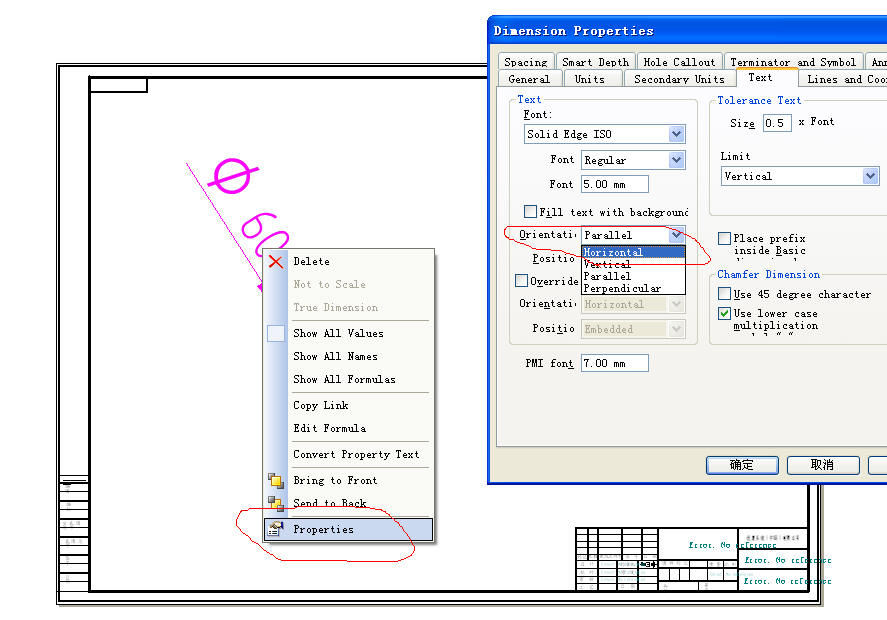

单个尺寸修改方法:! t% o2 H/ G( A" v# Q8 H/ v. K
选中尺寸,右键快捷菜单——属性——文本 , 方向改为“水平”
) ?7 n: `1 i( }
1 A' i6 R  Z& G. T5 Q" N) e相同类型尺寸修改方法:格式下来菜单——样式——尺寸,选择样式名称,单击右侧“修改按钮”,文本——方向-水平。
7 S* S, f" J& `; o5 y. [' M# x/ D5 v  |3 t0 O5 P6 W: d' j
建议自己创建与不同情况对应的尺寸样式,方便选择使用。
" K! j2 s8 d+ d3 H- W9 F3 S: \/ W0 ?4 Q* {! ~$ S: p( Q) l* f

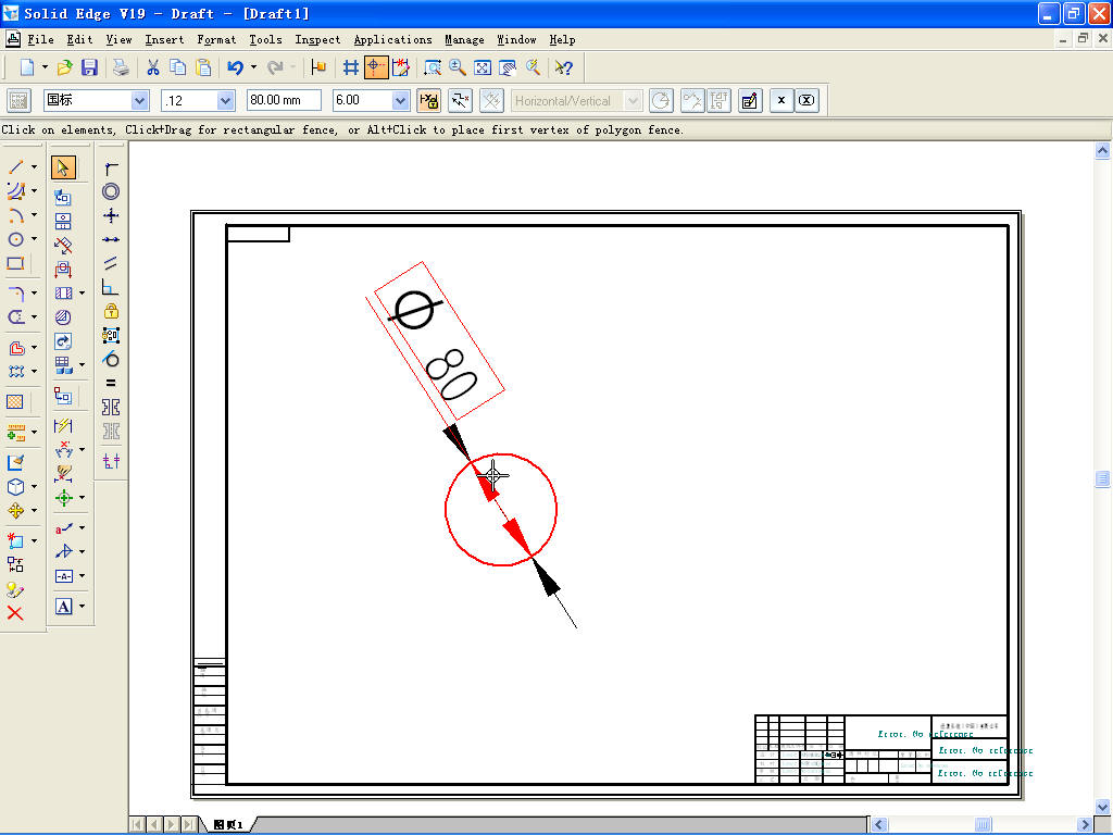

按住箭头拖动即可
" H0 N  ]9 s' n8 q* B
: ^, q& r3 h8 u0 N q101.jpg
发表于 2007-9-13 18:12:11 | 显示全部楼层 来自: 中国广东广州
 1.点右键在属性里面的线和坐标栏下,找到尺寸线,在下面勾选文本水平就可以了' O% w3 B# Q' C
 2.如果文本水平的形式下,改箭头向外,那只能改成单箭头向外.双箭头可以改成双箭头向外.
3 j7 U4 z, r4 m) W) I: i9 W  方法:就在工程图上点选尺寸箭头向外拉就可以了.8 b, E1 G: N& I6 \; }+ G2 W$ `
