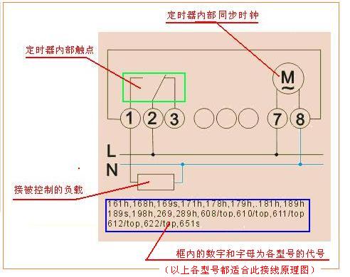

那为用过这种时间继电器? 怎么调时间? 它是怎样控制电路的?
发表于 2007-9-13 17:11:58 | 显示全部楼层 来自: 中国广东汕头

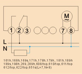

24小时定时继电器,上面齿上定时开关,齿在上开在下就是关,24小时自己设定就好。接线上图就可以/ l8 s, H, k: G+ }8 A

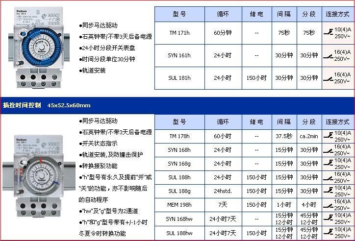

我来作答: ( \+ A0 o& x2 u9 r+ d
1。此时间继电器为:德国泰邦(Theben)的机械多段式限时继电器。, h) t3 }; D; B% g+ K- t# @6 S: `
2。依据客户不同的要求,并选择所用的产品可进行天、时、分和短至1秒钟的程序设置(因产品型号不同而定时间隔不同)。举例:如果选的是每一小个开关为15分钟制(即:间隔和分段时间为15分钟),则当实时同步时钟走至相对应的时刻时,时间继电器就按小开关所设定的位置装态执行开还是关(指:时间继电器内部控制输出触点开还是关),进行相对的延时15分钟开或关。此15分钟制为最小的延时定时单位。  e) C) s) s& q2 `
3。有于你的图片上看不清产品型号,所以没法给出具体的使用和操作方法!   R, L) |! `; [' E' X* e( ^* a# ]
如需进一步了解此类的时间继电器,可上WWW.THEBEN.CN的网页获得技术支持。
* w0 M0 u5 U8 ]+ G4。我想:在此不必再作详细使用操作说明了。 5 O# l2 r6 G/ X$ \0 `2 E( Z5 ~
5。以下是几张示意图和德国泰邦的产品简介。
$ }# G& v9 i( l+ ?  S# \0 V6。望楼主有所收获。) G; h" G# s( L0 ]0 m

谢谢 6楼的朋友 ,还有一点不明白的,我们的机械用型号是 SYN 169-S41 ,当盘面开关为开状态1,2触点就闭和接通,2,3触点就断开;当盘面开关为关状态1,2触点就断开,2,3触点就接通;是不是这意思?7 O9 E4 z" b5 T& j; ?5 d
还有模式设置ERM是什么意思?  SYN 169-S41 有那几种模式.之前我到过德国泰邦的官方网,找不到有用的资料才在论坛上寻找帮助
