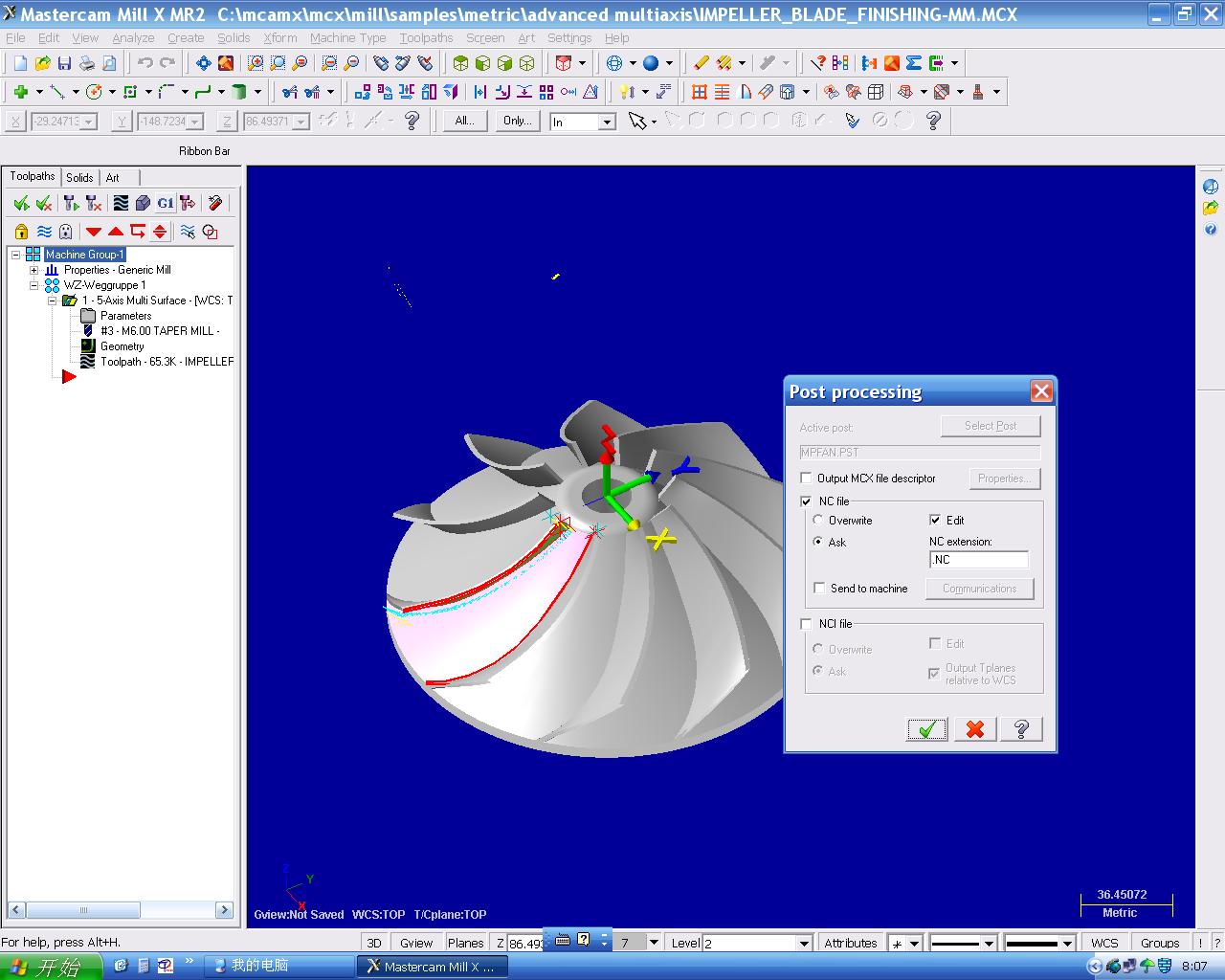

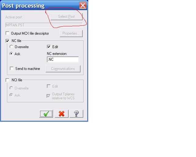

mastercamX的后置如何修改啊?怎么是灰色的?

ALT+C可以选择后处理!

不对!!!!!!!!1
& A, {- A- h  f* {  s" t6 v0 A这个是打开chook的啊!!
发表于 2007-9-18 09:13:10 | 显示全部楼层 来自: 中国湖南永州
还要定义控制器和机床的。

  w3 ^( H* q" ~2 Q# c# ~* J请问如何操作?9.0没有这么麻烦的

更换后处理
看看是否可以帮到你
真正的随意更换后处理.rar
114.93 KB, 下载次数: 186
