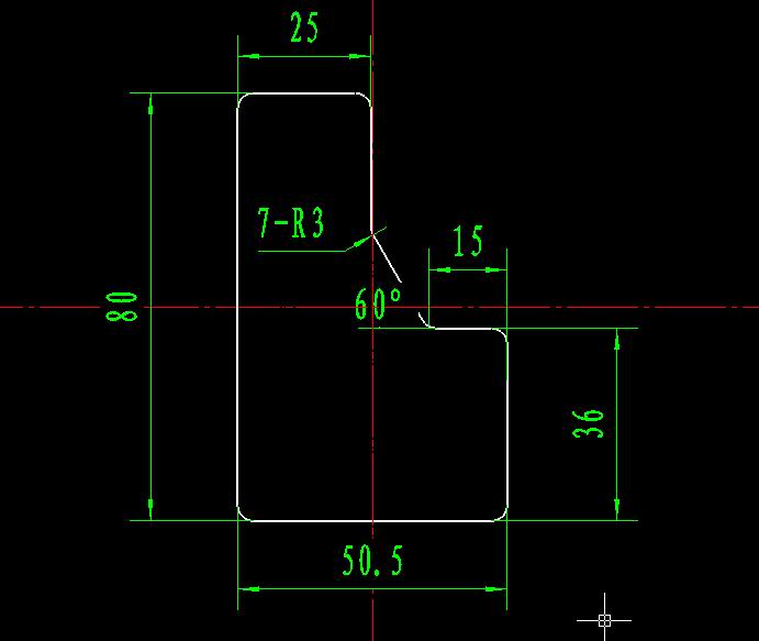

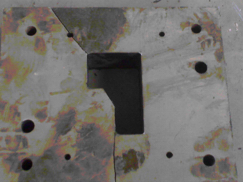

角板冲摸,单边间隙0.3mm,间隙留在了上模,材料Cr12,热处理硬度为HRC 50-55,但是加工了几百个够,下模具开裂,角板材料:SA-387G12.CL1,厚度6mm,请教哪位大大能告诉我怎么回事啊,怎么解决啊,是不是间隙留小了,急,谢谢
发表于 2007-9-15 08:58:10 | 显示全部楼层 来自: 中国广东中山
楼主最好给出凹模图以及凹模开裂位置,信息清楚了大家就好帮你分析了。
 楼主| 发表于 2007-9-15 11:32:14 | 显示全部楼层 来自: 中国山东烟台
开裂位置。下模尺寸就是工件尺寸,间隙留在了上模

发表于 2007-9-15 14:07:05 | 显示全部楼层 来自: 中国广东深圳
我们以前也碰到过前问题模板从角处开裂!我不知道你冲压的材料厚度是多少以及开裂的模板厚度是多少?我们的解决方法是:1.模板厚度加厚 2.同客户检讨把内R角加大 3.模板材质选用韧性较好的 4.模板热处理后进行超冷或深冷加工  4.建议模板R角附近不要有孔以及离孔太近7 S! W, w& I7 I+ ?1 d; K
我们采用上方法后模板都没有开裂了,我们冲压的材料厚度为4.0mm 以上是我们的一些参考 看看哪位师付有最好的高见?

发表于 2007-9-15 20:59:08 | 显示全部楼层 来自: 中国浙江宁波
我觉得模具的开裂就是模具材料和热处理工艺两方面的问题。你所选的厚度41是够的。可能是热处理没处理好,残留的内应力太多。况且一般HRC是58--60。还有间隙有点偏小,一般3MM以上取料厚的15%。这是Q235的板材。你那种材料我没见过。修改方案1,加大凹模尺寸。2,开裂处用线割镶块。3,也可以用螺丝螺杆拧紧或热套。
mr.lee + 3 应助
发表于 2007-9-15 21:02:30 | 显示全部楼层 来自: 中国浙江宁波
我以前冲过10MM厚的产品哦,模具材料用CR12MO1V1最好了,寿命长点,得看产品的批量了。
mr.lee + 2 应助
发表于 2007-9-15 21:17:33 | 显示全部楼层 来自: 中国浙江金华
SA-387G12.CL1,厚度6mm,6 V/ C5 x2 ?4 {1 C# \/ f" O  m
1,间隙太少.6MM的材料一般按15%-20%的料厚计算.' o' H1 A, O: \9 Y
2.CR12的热处理问题.一般情况要58-62HRC.由于料较厚应热处理到55-58HRC.
& n# M8 H# \5 x" k1 F) w5 S3.凹模外形加热红套.起凹模的保护作用.6 |/ I9 A3 Q# F% G( ~8 \
4.如果凹模刃口是直刃不要留的太厚,如果是斜刃口,则间隙需适但放小些.
mr.lee + 3 应助
发表于 2007-9-16 23:05:10 | 显示全部楼层 来自: 中国重庆
我个人认为原因:% H" s+ y& K4 `8 a9 ?% Z
1、凹模孔边距较窄,落料型腔下部未消气,是造成涨破的关键;: ?% B+ J! }) m: s: o% b/ M
2、其次,可能是模具材料和热处理工艺方面的问题;' E9 O6 H, s- C  F8 p" r
3、再者,间隙的确取得太小了,至少双边按15%;
