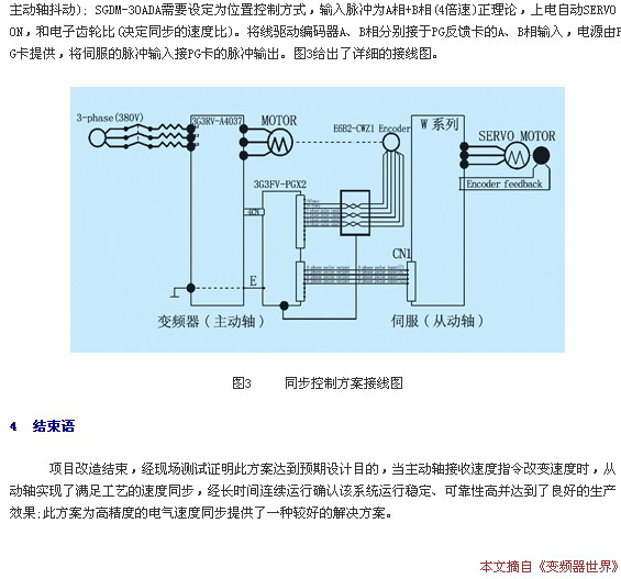

那位给一个印染机的控制线路啊?多给点三维币,变频器控制的

这种东西有专业的设备商做的,主要是同步控制的问题。你用搜索引擎查“印染机 同步”,可以查到专门的设备商的信息。自己做有点难度,给篇论文让你参考一下。

不知你说的是卷染机还是联合平染机,有没有设备型号,我有卷染机的资料。
