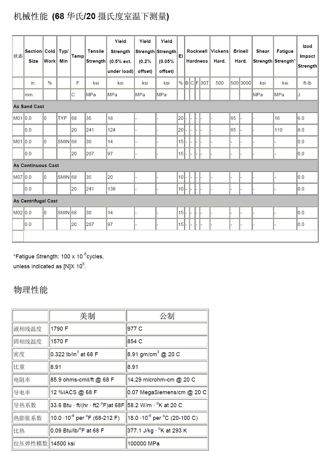

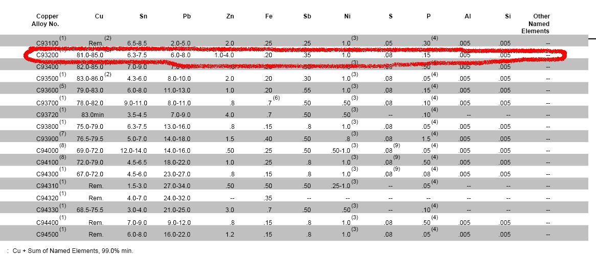

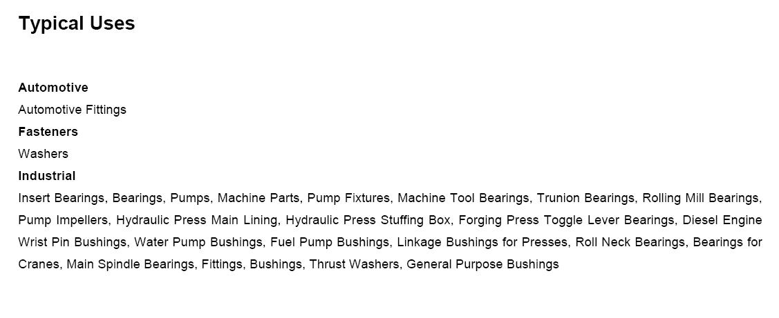

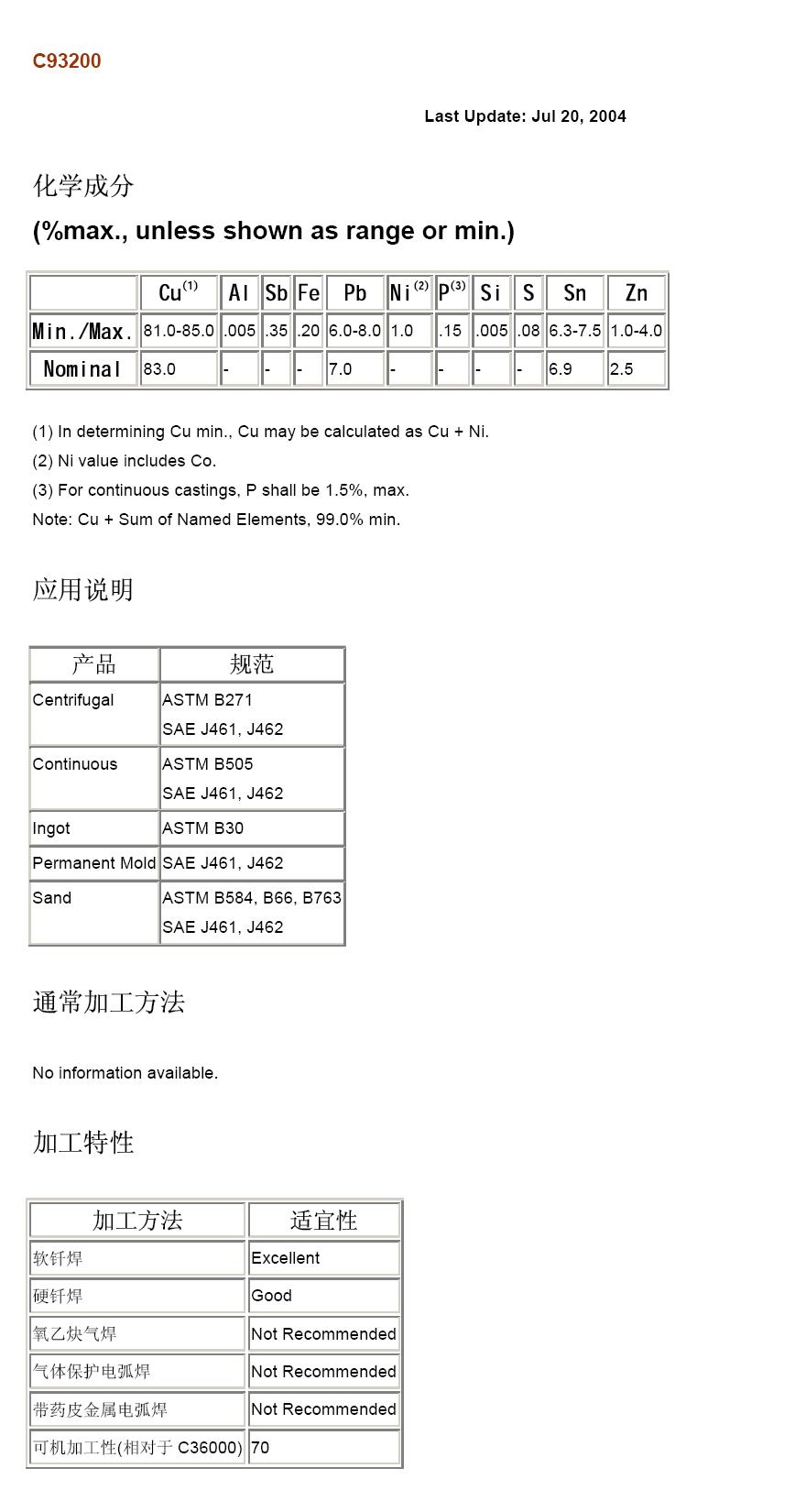

发表于 2007-9-17 17:01:05 | 显示全部楼层 来自: 中国浙江宁波
楼上说得没错, 牌号为C93200, 应该说这不是一种"brass", 应该算是一种复杂锡青铜.
3 T9 V  ^6 @' h* L9 U0 p6 @具体的化学成分, 性能见附图
tdragonfu + 5 应助
