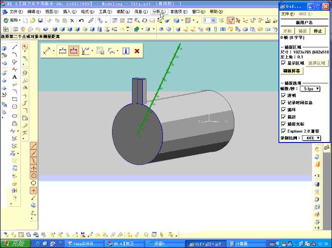

如图所示。在咱们的CAXA实体里,如何做到这个效果。望老手支招哦。呵呵呵,先谢过! 9 h' v( F4 Z2 k
图是UG做的。

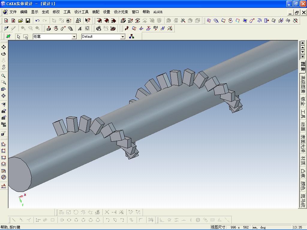

楼主,这个很好做啊,只用到三维球和拷贝命令就行了。

就是用三维球来实现。里面有个“步长”选项,输入合适距离就行了。& d% y/ ]- E+ q7 {% z2 G7 ^3 B: |5 u

谢谢小贾的视频了,呵呵呵,以前没有注意到哦。此贴到此关闭。 :lol:
