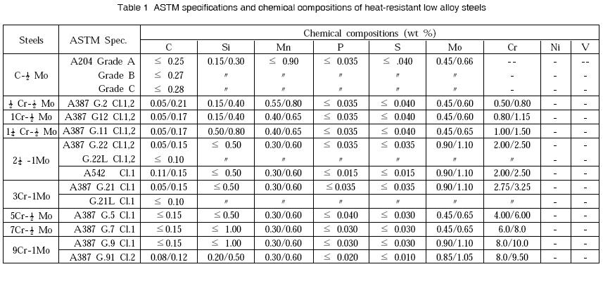

因工作需要,是否有与ASTM A387 Gr91 相近似的国标材料?能够告诉我材料标准和牌号,谢谢!
发表于 2007-9-18 10:19:18 | 显示全部楼层 来自: 中国江苏苏州
我这里有材料成份:

 楼主| 发表于 2007-9-19 08:51:07 | 显示全部楼层 来自: 中国上海
谢谢guos4 C6 i# C" r9 X: Q' Y: d* B
那么现在是否能够告诉国内的那种材料能够替代这种材料?最好是近似的那种!
发表于 2007-9-19 20:24:41 | 显示全部楼层 来自: 中国
原帖由 kniferman 于 2007-9-19 08:51 发表 http://www.3dportal.cn/discuz/images/common/back.gif' r0 l) Y2 ?$ {$ A2 [
谢谢guos
' [2 l  }& Z; g那么现在是否能够告诉国内的那种材料能够替代这种材料?最好是近似的那种!
" a+ S3 f! c4 l5 z4 y% _8 a1 X
( z4 D! X! Q, f2楼朋友的贴图不是说明了吗?
0 {& f1 K6 T- ^+ a% o" l) z2 o
  r: j0 i( \6 B( w8 x, k' x% @9Cr1Mo
 楼主| 发表于 2007-9-29 13:20:10 | 显示全部楼层 来自: 中国上海
谢谢你的回复.我找到了这个标准,Gr91的化学成分比较多,而且还不知道机械性能是否能够满足要求.
发表于 2007-10-7 12:45:46 | 显示全部楼层 来自: 中国上海
国内八十年代试制、九十年代推广、现在已在电力系统大量使用的10Cr9Mo1VNb就是91型钢,我找到我们电站制造系统常用的钢管标准给您做参考。见附件。
