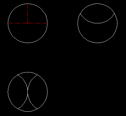

发表于 2007-9-18 12:47:55 | 显示全部楼层 |阅读模式 来自: 中国江苏苏州

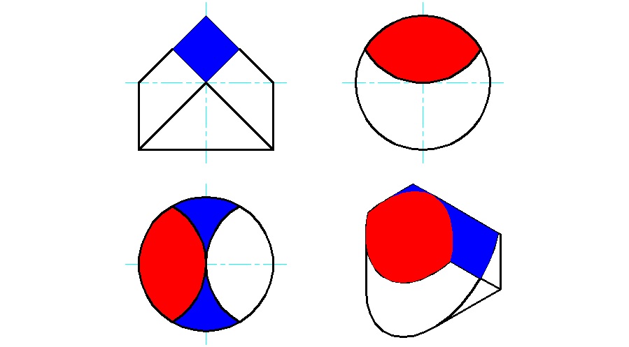

如下图:
4 I/ H! p) }  U 求主视图.JPG

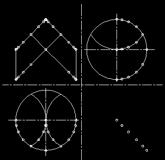

发表于 2007-9-18 15:02:44 | 显示全部楼层 来自: 中国广东
这样.~
发表于 2007-9-18 16:41:35 | 显示全部楼层 来自: 中国北京
我觉得2楼的哥们画的不是很全面。

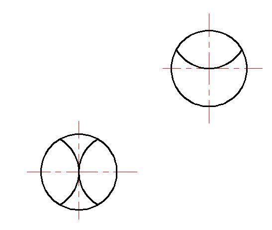

 楼主| 发表于 2007-9-18 17:18:26 | 显示全部楼层 来自: 中国江苏苏州
2楼的确实有问题
5 d2 p  p& i7 F( F- `+ ^* }& e这是学生竞赛题
9 ~9 `! O6 ]2 \, K; f8 }! o弄清了很简单; {9 F/ u( T+ n. \' t; K4 C
或者说换补画左或俯视图的话就没有问题了
发表于 2007-9-18 20:08:00 | 显示全部楼层 来自: 中国广东韶关
画的不对,期待高手出手
发表于 2007-9-18 20:27:14 | 显示全部楼层 来自: 中国上海
2楼画的不对,太难了!
发表于 2007-9-18 20:54:41 | 显示全部楼层 来自: 中国河南焦作
二楼的解肯定不对,一楼的题好像也不对呀!

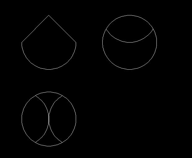

发表于 2007-9-19 08:28:08 | 显示全部楼层 来自: 中国山东青岛
我看2楼的画的对
2 V+ X# K4 d  ?0 W4 W这个图表示的物体,是一个球体,然后从顶点到一侧最外点切掉,然后对称的另外一侧也这样切.
$ C+ J5 F# U7 z6 Z  X4 e* c; ~8 N: X6 E# q# t0 y4 B
还看不懂的,回去找个西瓜切切看就明白了
 楼主| 发表于 2007-9-19 09:17:38 | 显示全部楼层 来自: 中国江苏苏州
回复 #12 zengjl 的帖子
6 N: x/ l/ N; n% U画上中心线就看的清了!!

 楼主| 发表于 2007-9-19 09:36:03 | 显示全部楼层 来自: 中国江苏苏州
回复 #15 feelingok 的帖子
是两个等直径且长度等于直径的圆柱相贯,再切割!

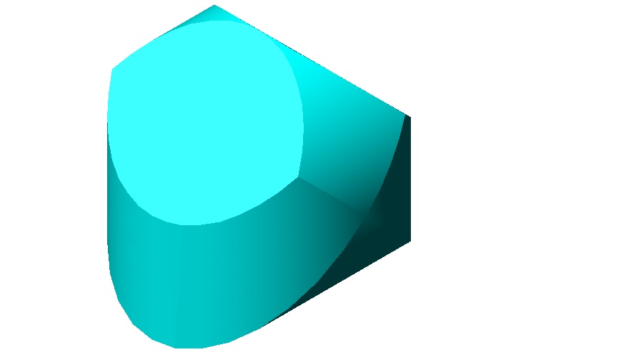

发表于 2007-9-19 11:01:59 | 显示全部楼层 来自: 中国广东韶关
就是这样一个鬼东西(西南轴测图)
参与人数 1三维币 +10 收起 理由
★新手★ + 10 奖!不好意思迟了点

发表于 2007-9-19 12:44:30 | 显示全部楼层 来自: 中国福建三明
17楼的有点问题.你的剖切面的两条线在俯视图中并没有啊.

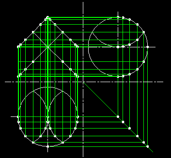

发表于 2007-9-19 12:56:18 | 显示全部楼层 来自: 中国广东佛山
不知道是不是这样
发表于 2007-9-19 12:59:42 | 显示全部楼层 来自: 中国广东韶关
原帖由 jiangxschem 于 2007-9-19 12:44 发表 http://www.3dportal.cn/discuz/images/common/back.gif
1 D+ @0 P: z5 t; L17楼的有点问题.你的剖切面的两条线在俯视图中并没有啊.
7 z6 Y! R2 L5 R6 y% u, [1 |
参与人数 1三维币 +10 收起 理由
★新手★ + 10 技术分享!不好意思奖迟了点!

发表于 2007-9-19 13:38:51 | 显示全部楼层 来自: 中国福建三明
我的答案不知道对不对
发表于 2007-9-19 15:44:54 | 显示全部楼层 来自: 中国四川成都
最开始以为是个球,按23#的画了个立体图,结果不对,后来才想到是两个圆柱交集,今天看到17#r的立体图和上面的照片,我相信不用多说,是17#的结果了。本题空想真不容易,真要画个立体图才确定得到
* r* v$ y- x6 z$ \, L4 _
0 v, m7 o' |+ K$ _% Y另外,俯视图对称的两个弧状曲线是1:1.4142的椭圆段,如果楼主说明这点可能很多人不会想偏。所以这种图最好有CAD文件附上。。。
( B$ v5 \  e( @0 s  ?
/ K" A5 w# i3 k7 w. a6 Z2 O[ 本帖最后由 scliukejun 于 2007-9-20 10:36 编辑 ]
发表于 2007-9-19 22:15:45 | 显示全部楼层 来自: 中国河南焦作
12和17楼的答案是正解!祝贺!
