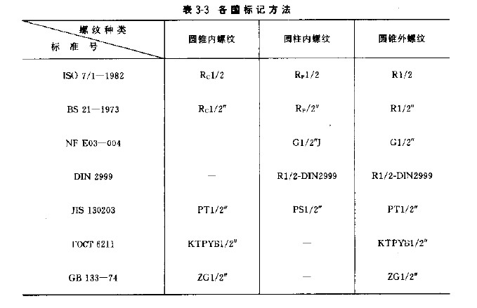

Z1/8”/Φ8.6(PT1/8)这个是什么?怎样加工?
发表于 2007-9-20 11:23:34 | 显示全部楼层 来自: 中国广东惠州
Z1/8应为ZG1/8,是我国旧标准的管螺纹,PT1/8是日本的标记方法,见下图

Z 1/8 是寸制螺纹旧标号锥螺纹,大径是 1/8英寸;φ8.6(PT1/8)是英(美)制管螺纹,大径为8.6 mm.+ ?3 s5 F  h- p0 [! {: e
加工方法,内螺纹可车制,也可用丝锥攻丝。外螺纹可车制,也可用扳牙套丝。
