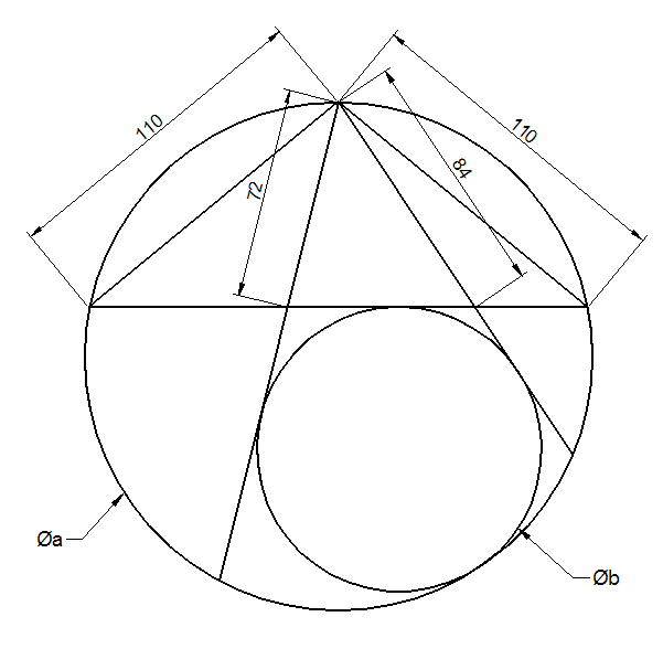

本練習題系列共有100題,早已定稿,為整理上的方便起見如發現不妥的題目會以-a, -b方式更新,我準備補充的題目相當充足請大家放心!謝謝大家的糾正,很感謝大伙兒不斷的鞭策才能使本練習題系列更瑧完美。再次向大家致上最誠摯的謝意。2 K* v1 L1 _0 M* @& |! C) M( K
4 g, A: H) ~: q

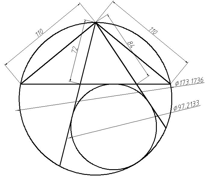

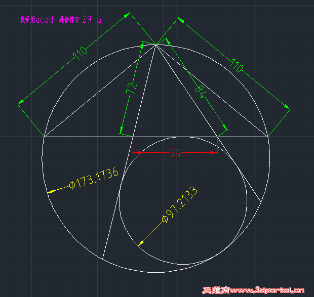

1. a 之直徑值為何?% u/ U* Y! @7 ?# O) i3 P7 l* C+ O
   (A) 173.1567   (B) 173.1657   (C) 173.1756
6 f$ A0 d& g% X2. b 之直徑值為何?% t! }% G" F) B  s$ m. T( C& W: q
   (A) 97.2081   (B) 97.2108   (C) 97.2180
参与人数 1三维币 +10 收起 理由

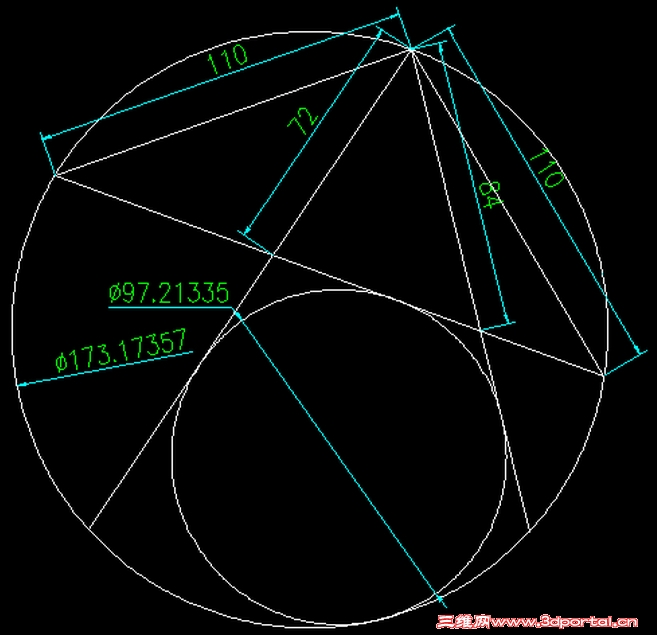

发表于 2007-9-21 11:24:04 | 显示全部楼层 来自: 中国安徽合肥

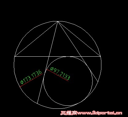

交作业. I( y  D5 U8 k9 }5 E' k6 {
★新手★ + 5 积极参与

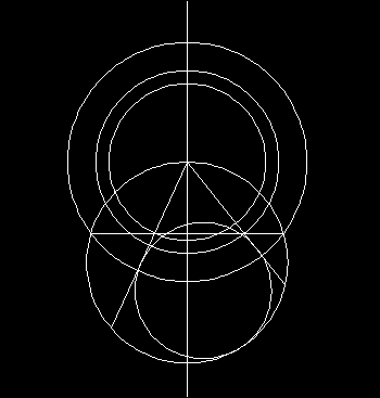

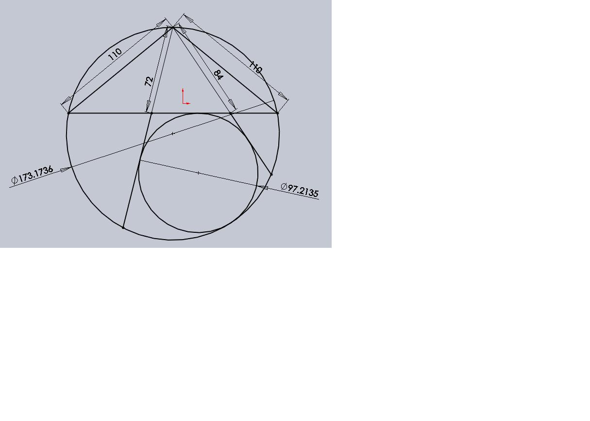

发表于 2007-9-21 12:57:36 | 显示全部楼层 来自: 中国福建三明

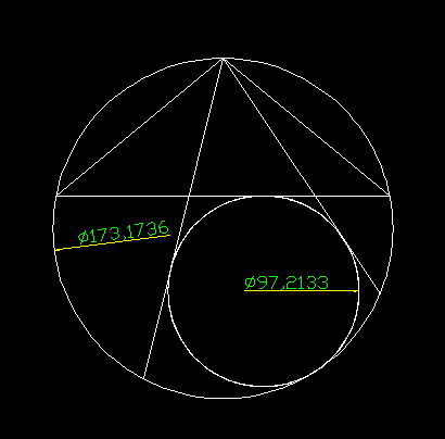

应该另有方法。大家请看下图,用三种方法做出来的切圆。有出入吧。
2 \  Z6 R- A- H3 V, h
5 Q, s4 y& M! D: z[ 本帖最后由 jiangxschem 于 2007-9-21 13:08 编辑 ]
★新手★ + 5 积极讨论

看5楼的提示能作出来,但是不明白怎么回事
 楼主| 发表于 2007-9-22 16:07:24 | 显示全部楼层 来自: 中国台湾
《jiangxschem 》29-a.2.gif的情況有時是Monitor解析度設定值太低所造成的。

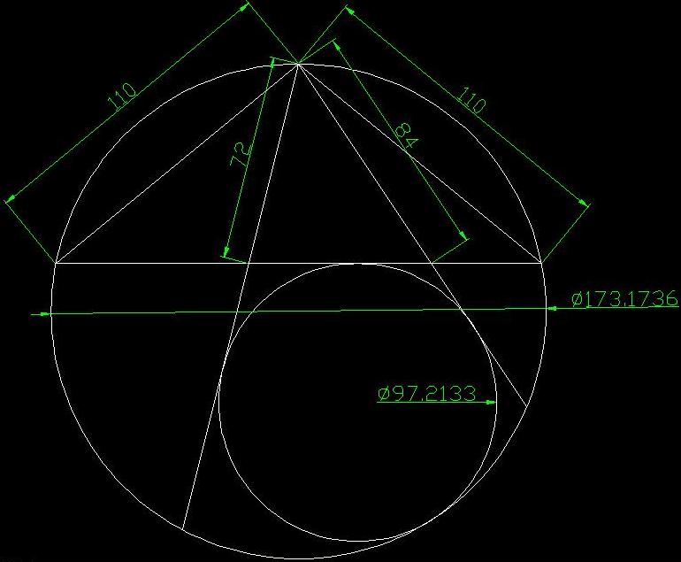

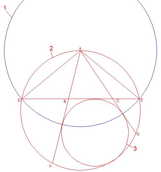

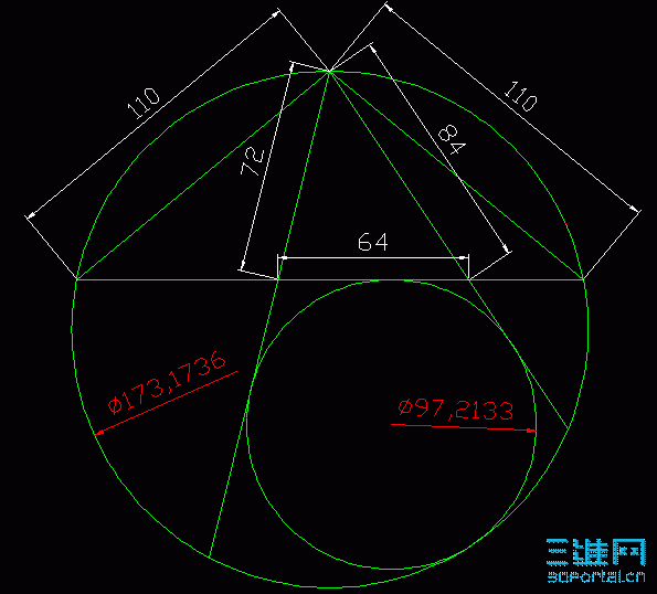

 楼主| 发表于 2007-9-25 16:01:57 | 显示全部楼层 来自: 中国台湾
1. 作84X72X64之三角形ABC6 m. e7 N  A$ o& Q# u' |8 Z! @
2. 以CIRCLE →cen=A  r=110 →作#1圓 並與BC延長線交於D和E ! G, @4 c  w5 Z/ I( ^- X! Q
3. 連接AD和AE斜線4 C' v! g& u2 O8 z8 g7 ]
4. 以CIRCLE(3p) →1'st=A  2'nd=D  3'rd=E →作#2圓 並與AB和AC之延長線分別交於F和G
$ G3 @' }. A; ^4 x3 ?! N5. 以CIRCLE(t t t) →1'st=tan BC  2'nd=tanAF  3'rd=tanAG →作#3圓
/ A( X. H1 I( AIf  ( AB+AC+BC)=(AD+AE)! r' h$ E0 X! i* B6 n) M
Then BC=AD+AE-AB-AC=110+110-72-84=64

发表于 2007-9-26 11:09:30 | 显示全部楼层 来自: 中国河南安阳
原帖由 joseflin 于 2007-9-25 16:01 发表 http://www.3dportal.cn/discuz/images/common/back.gif, L* B& j! L1 x% _, g9 Q2 [
1. 作84X72X64之三角形ABC! H1 n) l- i- ^6 {+ ~+ ?5 V: X
' ~4 e3 K% Z, R* ]
5.If  ( AB+AC+BC)=(AD+AE)
& J! D9 q( w5 T6 KThen BC=AD+AE-AB-AC=110+110-72-84=64
0 k' {) Y1 U* U/ G6 l* V+ v2 R1 L- K
9 p  R& ~5 e$ j3 s5 J  R( x0 f
这是为什么请给个解释。
发表于 2007-9-26 22:50:25 | 显示全部楼层 来自: 中国福建三明
可是如果H和I是圆与直线交点,为什么就是切点啊?还是不明白。
发表于 2007-9-26 23:04:58 | 显示全部楼层 来自: 中国福建三明
原帖由 zengjl 于 2007-9-26 22:54 发表 http://www.3dportal.cn/discuz/images/common/back.gif
, T8 @* m+ @) ^( I; d; C只有是切点,才会BH=BI
( G' p* b5 v2 J0 H  O
你没听明白我的意思,我是说切点与大圆和直线的交点为什么是同一点。而且就会导致小圆与四边相切。% ]4 w( S/ h9 d5 u, ~( @
2 n$ P. U* f) U- f, [" K
[ 本帖最后由 jiangxschem 于 2007-9-26 23:07 编辑 ]

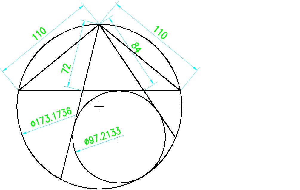

发表于 2008-12-13 16:29:44 | 显示全部楼层 来自: 中国福建厦门
练习练习啦!
2005llnn + 5 很好
发表于 2008-12-14 14:00:05 | 显示全部楼层 来自: 马来西亚
参与练习!:L

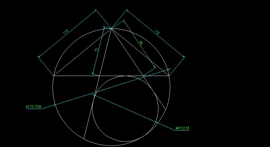

% x9 A1 }4 T( V+ k c.JPG 7 T! K+ C+ [( t9 c; o9 P% N
" Q2 I: O- Y* C, d9 P0 Z0 J
[ 本帖最后由 229722 于 2008-12-14 14:02 编辑 ]
2005llnn + 5 很好

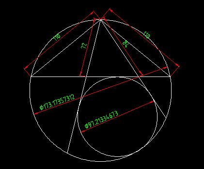

发表于 2009-3-4 21:55:16 | 显示全部楼层 来自: 中国台湾
发表于 2009-9-5 09:18:02 | 显示全部楼层 来自: 中国山东滨州
交作业,按老师的方法作的有误差,不明白( AB+AC+BC)=(AD+AE)为什么?

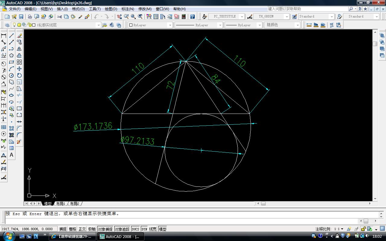

发表于 2013-8-21 13:35:02 | 显示全部楼层 来自: 中国浙江温州
8-21 进修级练习题29-a
+ i8 A+ s2 ?* H; p  d9 [真是没有做不到,只有想不到,学习了
2005llnn + 3 参与鼓励

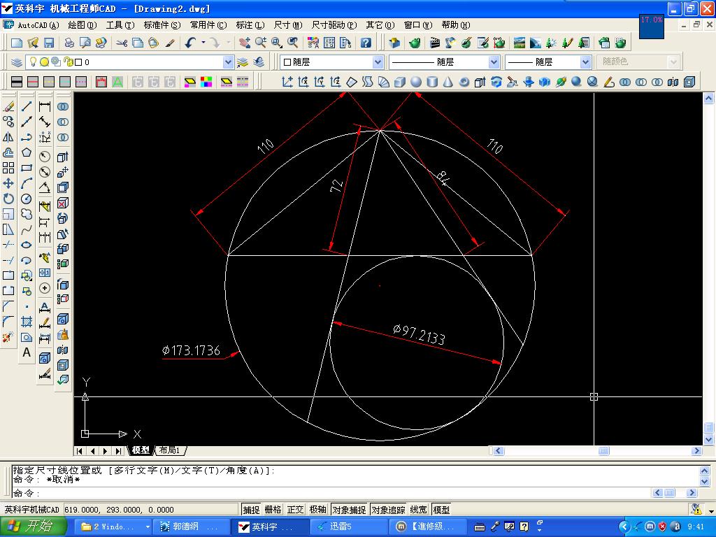

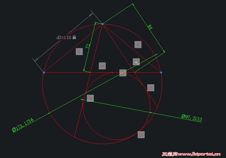

发表于 2014-3-11 21:16:09 | 显示全部楼层 来自: 中国四川成都
用参数化约束,做出来的答案,在选项中居然没有3 F4 n5 n2 w9 C7 Z5 q4 M' H
2005llnn + 3 参与鼓励

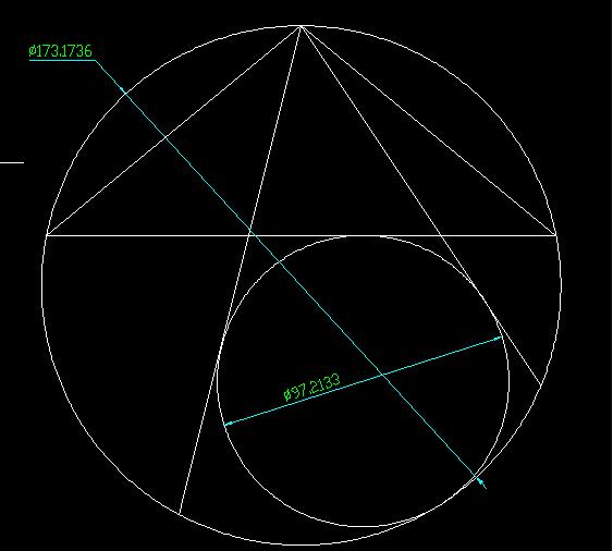

发表于 2014-4-20 22:03:09 | 显示全部楼层 来自: 中国陕西西安
! v; k" K5 {5 o  Y
2005llnn + 3 参与鼓励
